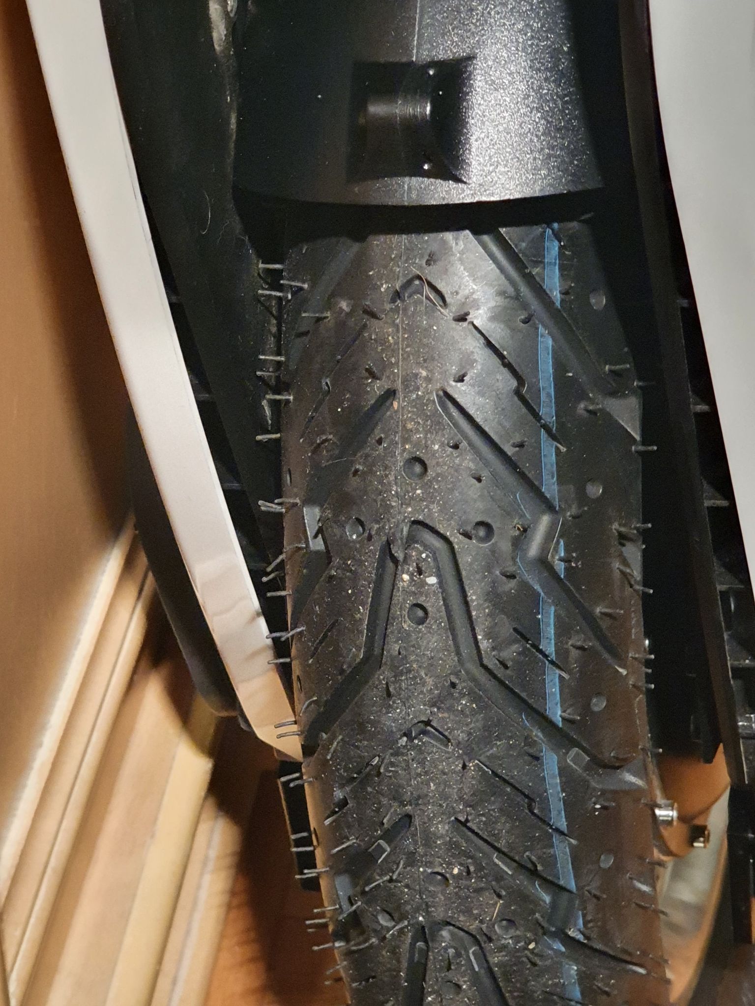

MrP-MrF Posté(e) le 24 janvier 2021 Partager Posté(e) le 24 janvier 2021 (modifié) Pour ma s18, (18X3) j'ai pris un pirelli angel scooter 80/80 14. Ca rentre juste ce sont les références pneu aussi pour la msx sauf erreur. Niveau grip, neige etc, impeccable.... C'est censé être du tubeless (je vois pas trop le truc, c'est très très rigide comme caoutchou, j'ai gardé la chambre à air), par contre niveau bar, clairement vu la structure du pneu et la rigidité, max 2 bar (alors que je roule en 2.7 habituellement), le 4 bar est aussi très intéressant... (hyper dur, pneu béton, précision pour tourner c'est magique)... Par la même occasion j'en ai profité pour changer quelques vis ks sur le coté droit par du stainless torx. La S18 est une très bonne roue mais il faut constater que les vis de gyroroue, c'est vraiment de la m... Modifié le 24 janvier 2021 par MrP-MrF 1 1 Citer Lien vers le commentaire Partager sur d’autres sites More sharing options...

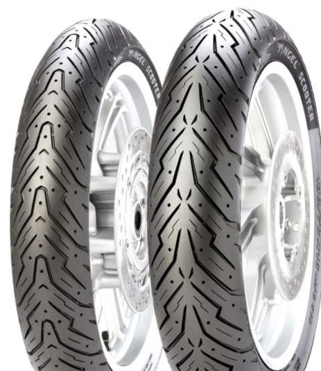

MrP-MrF Posté(e) le 25 janvier 2021 Partager Posté(e) le 25 janvier 2021 il y a 40 minutes, sbouju a dit : C' est un pneu qui existe en deux versions, si je comprends bien ? Pas cramponné du tout, non plus, ce qui est sans doute normal, pour un pneu de scooter. Tu nous diras comment il se comporte sur du gramouillé, à l'occasion ? Celui de gauche. Y'a des petits picots (sans doute une belle image de pub sans). Quand au niveau des bar je parlais du même pneu, j'ai essayé à 2 bar et à 4 bar de pression. Sous la pluie impeccable, sur sol sec nickel, ça colle même un peu en fait, y'a de la silice dans la gomme, c'est vraiment assez sécurisant par rapport au pneu d'origine qui chassait de temps en temps sur sol mouillé et sur lequel je n'aurais eu aucune confiance sur par exemple un sol avec des feuilles. Concernant la boue, j'ai pas fait encore d'essai style terrain de forêt offroad, mais je pense pas que cela soit fait pour cela, je pense que pour ce genre de terrain il faut plus des pneux à "gros blocs". Le pneu parfait n'existe pas. Moi ce qui m'intéressait c'était d'avoir un pneu auquel j'avais confiance (le pneu cst rhino de la 18Xl j'ai pleinement confiance) en cas de pluie, gel, et adhérence en tournant fort penché à haute vitesse... Citer Lien vers le commentaire Partager sur d’autres sites More sharing options...
MrP-MrF Posté(e) le 25 janvier 2021 Partager Posté(e) le 25 janvier 2021 (modifié) Attention que le pneu montré était le pneu monté à l''envers, les dessins devant sont avec la pointe du v vers l'avant évidemment comme ici Concernant les 2 images, j'ai trouvé : "Ici c’est en jouant sur le profil des sculptures qui dessinent un ange quand le pneu est neuf et qui se transforme en diable au fil des kilomètres (au-delà de 1000 km), plus ou moins vite selon que l’on fait beaucoup travailler ou non ses gommes. " Ouais ils sont tordus les italiens de pirelli... Modifié le 25 janvier 2021 par MrP-MrF Citer Lien vers le commentaire Partager sur d’autres sites More sharing options...

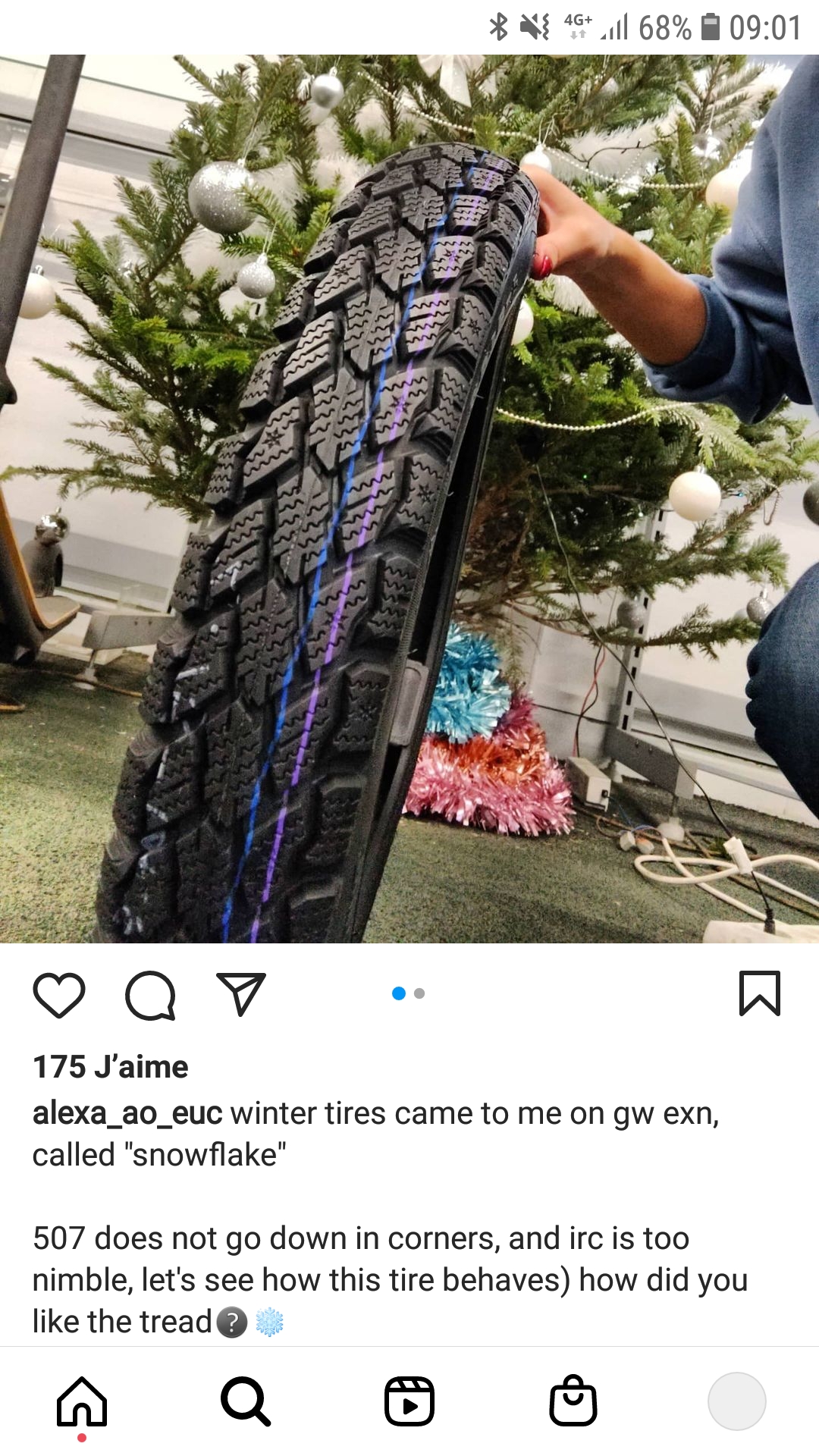

Harry Callahan Posté(e) le 30 décembre 2021 Partager Posté(e) le 30 décembre 2021 Je suis tombé la dessus par hasard aujourd'hui.... Donc j'apporte ma petite contribution... Il y a assez peu d'infos en commentaire, et en plus en russe! Mais ça, c'est du pneu hiver! En même temps c'est le père noël qui lui a ramené... il s'y connait lui en pneu neige! Citer Lien vers le commentaire Partager sur d’autres sites More sharing options...
