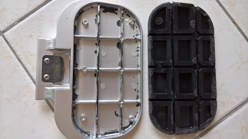

Étonnant bruit de cloquage, type boîte de cirage... Il y a peut-être un gravillon. Oui, la ks16 a un ressort, et il faut l'entretenir... Démontage de la pédale, démontage/nettoyage du ressort ( il rouille ), graissage du ressort, remontage des vis du ressort avec Loctite frein-filet faible sur les vis, graissage de l'axe et remontage des pédales en centrant bien l'axe. En usage normal, faire ça une fois tous les 6 mois devrait suffire.

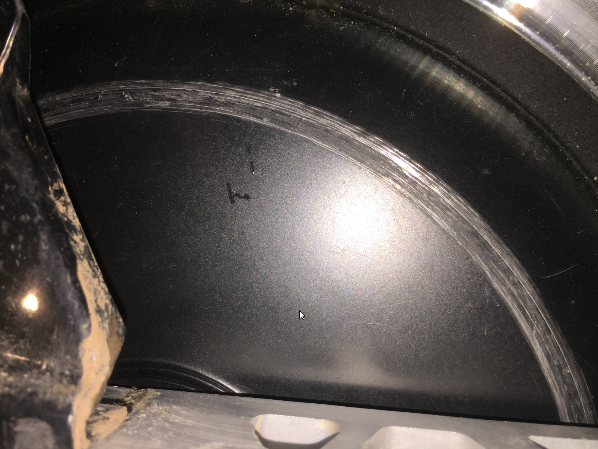

Et, comme @doubleH évoque, regarde si les supports de pédale bougent, il doit y avoir toujours 6 à 7 mm par rapport au carter moteur. Quand ça touche, ça fait de belles traces comme sur la 14c de @doubleH.

Le ressort, c'est la lamelle métallique à gauche qui est fixée par 2 vis, c'est ce qui permet à la pédale de rester repliée en haut contre la coque. Il faut un peu de graisse dessus.
Inutile de retirer le caoutchouc comme sur la photo.

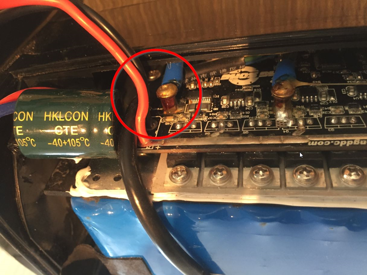

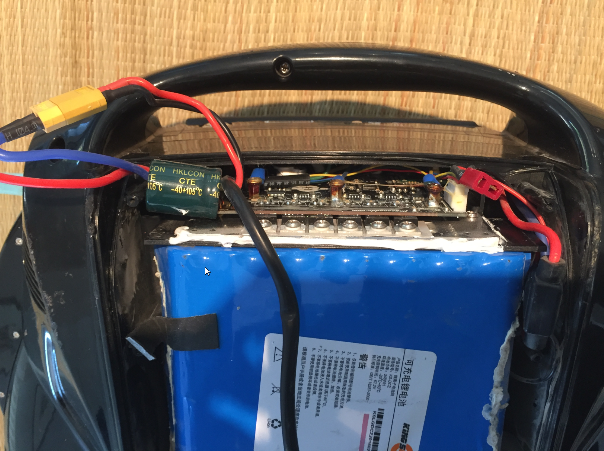

Le hic, c'est que je n'arrive pas à sortir la roue de la coque pour accéder aux 2 vis du dessus, car le cable du moteur n'a pas assez de mou, il est bloqué par un composant de la carte mère - voir photos. Le max que je puisse faire (j'ai pas voulu forcer et "tirer" sur les cables - j'aurai peut être du....) c'est tel que vous le voyez sur les photos. Je ne sais d'ailleurs pas en cas de crevaison comment changer le pneu. J'ai suivi pas à pas le tuto de kingsong france n'étant pas particulièrement bricoleur mais je dois avoir une version différente et ne peux pas libérer le cable pour lui donner assez de mou. Suis bien embêté car je ne veux pas forcer sur les cables....

@djerr, malheureusement il n'y a pas d'autre solution pour sortir la roue, que de débrancher le moteur de la carte mère, 3 fils puissance + une prise des capteurs.>:(
On n'y coupe pas en cas de crevaison, déjà fait deux fois sur ma KS14B.

@chtipépé oula.... merci mais là je crains d'avoir atteint mes limites..... D'autant que la KS14c à une coque plastique qui recouvre la carte mère de manière plus importante que la 14B selon ce que je peux voir dans le manuel. Mais ne serait ce pas possible de dévisser simplement la partie bloquante (vis + cable bleu - les 2 sont entourés sur ma photo - aucune idée de ce que c'est) pour faire passer la cable temporairement par dessus juste pour donner les 5 cm de mou manquant et ainsi accéder aux vis de la pédale ? je ne cherche pas à changer le pneu, juste m'assurer que les 2 vis en haut de pédale sont bien sérrées. et j'ai besoin de quelques cm de cable en plus pour le faire. pas plus.
Par contre cette vis a l'air pleine de colle ou d'une résine quelconque. Si il faut en remettre au remontage, aucune idée de ce que c'est.

@djerr, la vis entourée sur la photo, c'est une des 3 phases moteur, normalement recouverte d'un point de colle isolante.
D'après ce que l'on voit sur la vidéo de remplacement chambre à air, il semble que sur ta roue, la cosse de cette phase moteur est au dessus du câble moteur, c'est ce qui te gêne pour avoir assez de mou pour libérer la roue.
Tu dois enlever cette vis, et en profiter pour la remettre en dessous du câble moteur, elle ne te gênera plus la prochaine fois.

@chtipépé faut il que je remette un point de colle isolante (que je n'ai évidemment pas) ou tout autre colle au remontage de cette cosse de phase moteur ou je peux m'en passer ? SI je n'en met pas, elle ne va pas se dévisser au cours du temps ? des précautions à prendre pour la démonter ? je ne risque pas de griller quoique ce soit ?
Je dévisse sans précaution particulière, je fais passer le cable, je revisse et c'est tout bon ?

@djerr, moi, perso, sur ma 14B, je n'ai pas remis de colle isolante, je n'en avait pas.:(
Je ne pense pas qu'il y ai un risque, l'idéal serait une petite rondelle éventail, mais pareil, j'en avait pas.:(

Normalement, sur la 14C, pas besoin de débrancher, sauf pour toi,:S, moi je suis obligé de le faire à chaque fois, les 3 phases + le connecteur capteurs, alors qu'il aurait suffit de faire le câble 20cm plus long.:baton:
