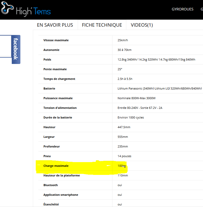

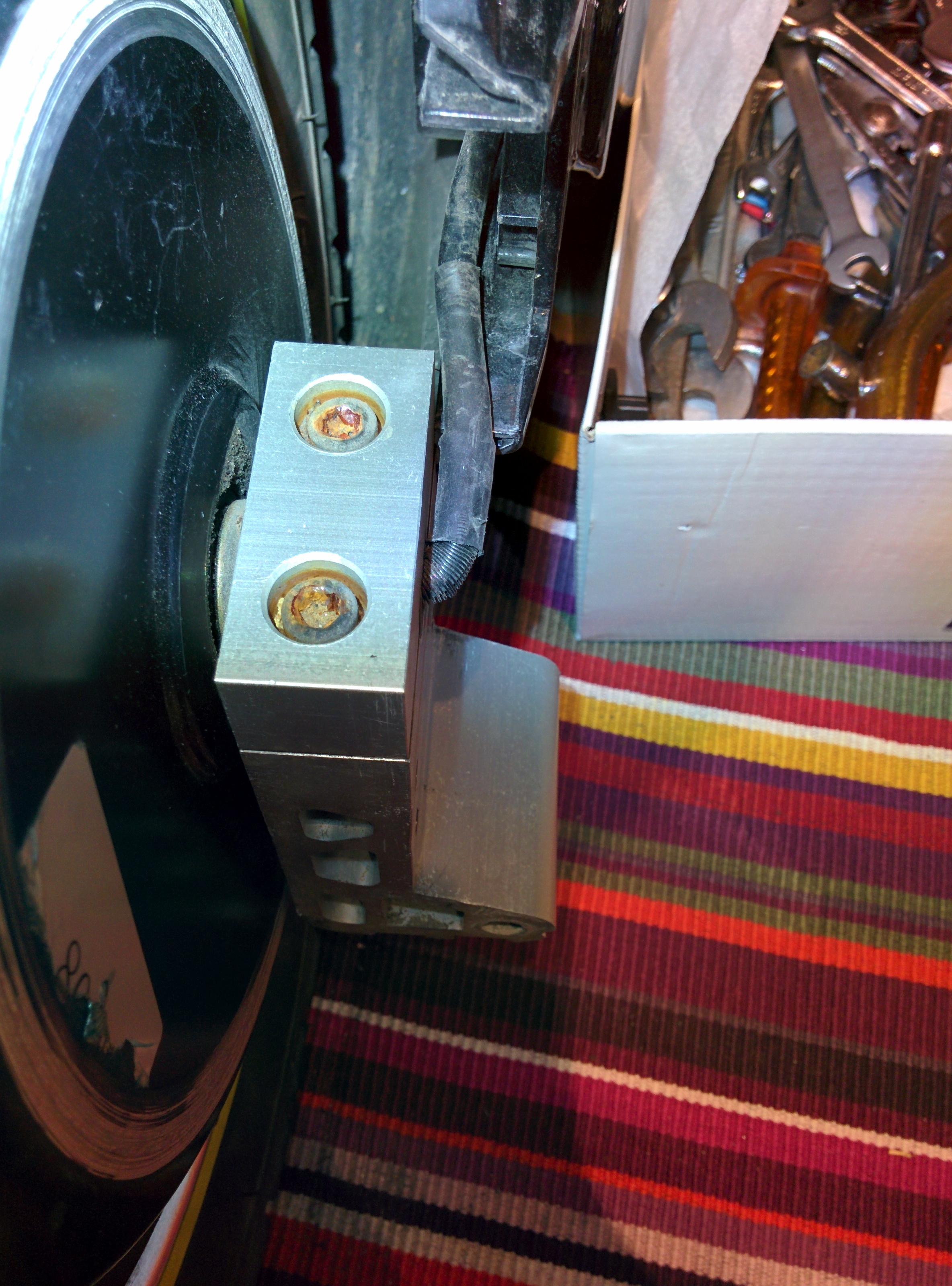

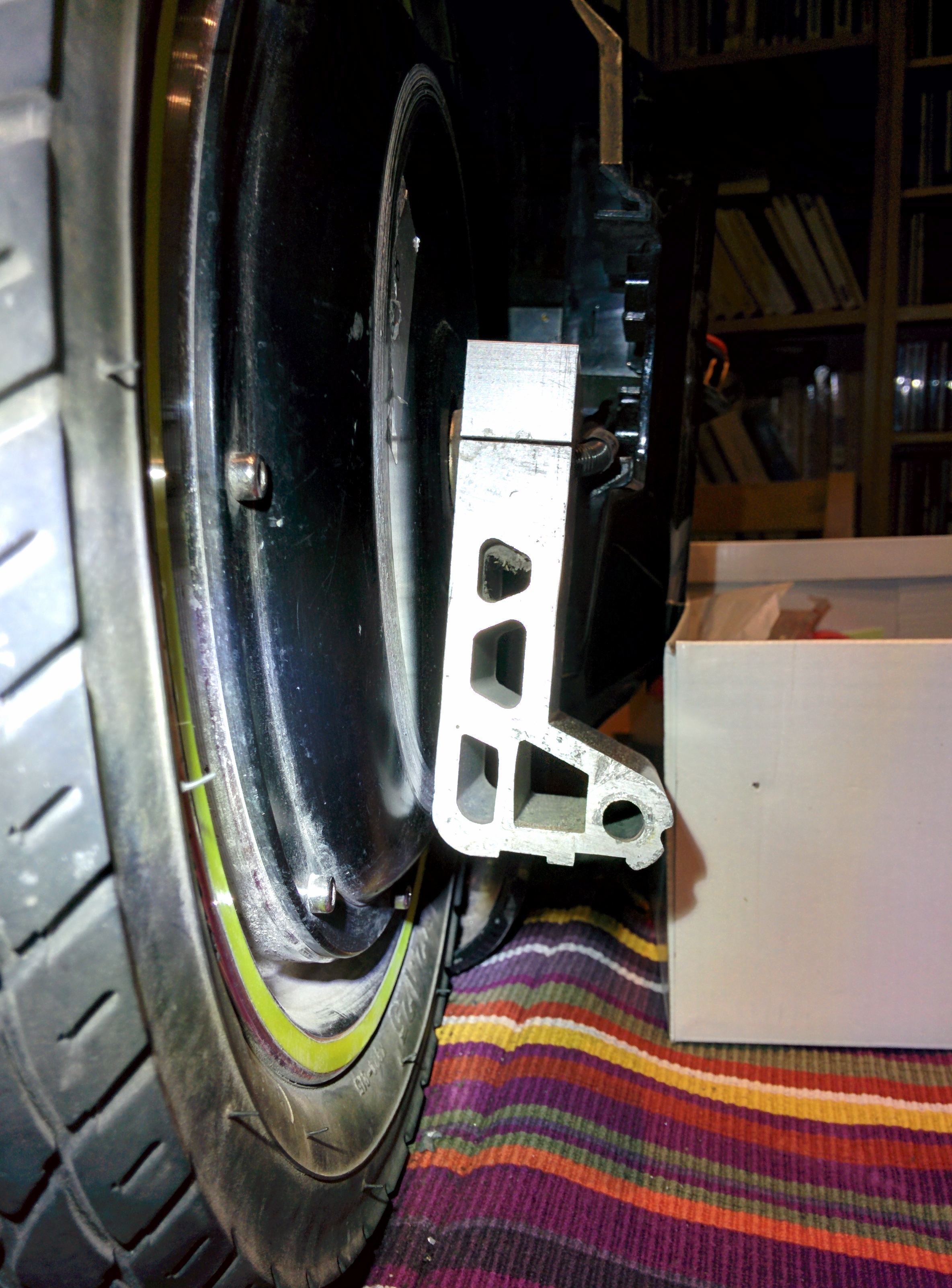

doubleH Posté(e) le 22 janvier 2017 Partager Posté(e) le 22 janvier 2017 (modifié) Il y a 3 heures, djerr a dit : Suite à des bruits de raclements de plus en plus persistants, j'ai pris mon courage a 2 mains et ait ouvert la roue pour la sortir de la coque et démonter les support pédales. photos ci jointe. Pour moi, pas photo, l'axe est plié. Votre avis ? J'ai eu le même problème sur ma KS14C après 10 mois d'utilisation ....Renvoyé chez High'Tems => changement moteur-moyeu pris en charge par SAV. Pas de saut, pas de onefoot, pas de marche arrière, pas de choc... Axe (du côté du fil d'alimentation moteur) des premières versions trop fragile ? PS. Mon poids = 93kg tout nu.. Modifié le 22 janvier 2017 par doubleH Citer Lien vers le commentaire Partager sur d’autres sites More sharing options...
spiken Posté(e) le 22 janvier 2017 Partager Posté(e) le 22 janvier 2017 (modifié) C'est clairement tordu, le frottement est évident, ne te reste plus qu'à renvoyer le tout en SAV. Tes 93 kgs n'y sont sans doute pas pour rien Modifié le 22 janvier 2017 par spiken Citer Lien vers le commentaire Partager sur d’autres sites More sharing options...
djerr Posté(e) le 22 janvier 2017 Partager Posté(e) le 22 janvier 2017 @Freddy7294C'est ma 1ère roue et elle a subi les chutes d'apprentissages de toute la famille, mais aucune gamelle effroyable.... Elle a commencé à faire un bruit de frottement très léger il y a 3 mois mais je ne l'entendais quasi pas, sauf quand je portais mon poids à droite... Le bruit allait et venait sans raison identifiable mais vraiment très léger. Je me suis mis à essayer le one foot de manière un peu plus intensive, la marche arrière, ne suis plus hésitant pour sauter trottoir et bateaux divers et au fil du temps le bruit s'est plus ou moins stabilisé, même si je voyais bien que la flasque était légèrement griffée (voir mon post plus haut du 11 décembre) et là sans raison particulière ni chute, gros raclement à gauche. Je pèse 90kg en tenue d'adam, donc 95 kg avec harnachement hivernal. Je ne suis pas spécialiste des métaux mais je dirais que le métal de l'axe fatigue et qu'il se tord par à coup.... Bref, faut changer l'axe.... Citer Lien vers le commentaire Partager sur d’autres sites More sharing options...
djerr Posté(e) le 23 janvier 2017 Partager Posté(e) le 23 janvier 2017 @doubleH A droite l'axe est "plein" alors qu'à gauche il est creux pour laisser passer le cable. Du coup à gauche on est forcément plus fragile qu'a droite. Pas étonnant du coup que les axes se tordent de ce côté là... Citer Lien vers le commentaire Partager sur d’autres sites More sharing options...

doubleH Posté(e) le 24 janvier 2017 Partager Posté(e) le 24 janvier 2017 @spiken J'avais compris Quand je l'avais achetée (octobre 2015), il me semblait bien que les caractéristiques techniques spécifiaient charge max 120 kg. Depuis, les importateurs français ont revu à la baisse les chiffres sur leurs documentation par précaution. Il est vrai que le poids moyen des Chinois est significativement plus bas que celui des Européens ... PS. J'suis pas enveloppé, juste un chouïa trop musclé du bide (tu verras avec l'âge et la sédentarisation....) Citer Lien vers le commentaire Partager sur d’autres sites More sharing options...

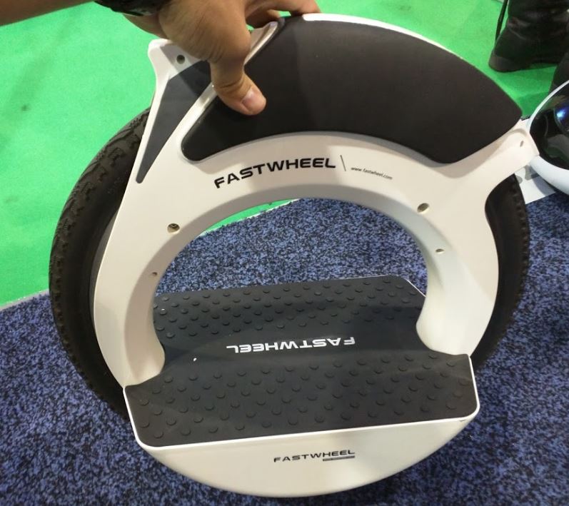

Addwyn Posté(e) le 27 janvier 2017 Partager Posté(e) le 27 janvier 2017 (modifié) Il y a 14 heures, doubleH a dit : Je pense plutôt que la solution consisterait à augmenter le diamètre extérieur de l'axe, ainsi le tube qui sert d'axe du côté du fil d'alimentation aurait une plus grande épaisseur (peut-être que les futures KS14D et KS16S sont renforcées à ce niveau ?) Vu qu'avec ce type de moteur, tout se trouve à la périphérie et qu'il n'y a strictement rien au milieu, la meilleure solution serait de supprimer l'axe purement et simplement : Du coup, les constructeurs pourraient caser la batterie dans le trou du milieu (au lieu de laisser ce vide qui n'a aucun intérêt). Ça permettrait d'avoir de grosses batteries dans une roue qui resterait "fine". Modifié le 27 janvier 2017 par Addwyn Citer Lien vers le commentaire Partager sur d’autres sites More sharing options...
sbouju Posté(e) le 27 janvier 2017 Partager Posté(e) le 27 janvier 2017 (modifié) Intéressant, comme avis... Voir si l'abandon du "brushless" que cela représenterait alors poserait problème ? Je pense bien sûr à la pignonnerie nécessaire à la transmission, en terme de fiabilité et de nuisance sonore, notamment... Modifié le 27 janvier 2017 par sbouju Citer Lien vers le commentaire Partager sur d’autres sites More sharing options...
Techos78 Posté(e) le 27 janvier 2017 Auteur Partager Posté(e) le 27 janvier 2017 (modifié) Quelques vues de la maquette cao ici : https://www.youtube.com/watch?v=Ia0xr12VDaU Depuis des décennies, les designers essayent de virer l'axe des roues. Cela impose le plus souvent une jante très rigide qui s'appuie sur des galets. Tout cela fonctionne bien ... dans une salle blanche. Les problèmes d'étanchéité, de lubrification, de qualité du guidage... sont insurmontables. Quant à la sustentation magnétique, cela existe, mais indépendamment de l'entraînement magnétique. Et dépenser de l'énergie simplement pour se sustenter est dispendieux. C'est le problème des hélicoptères et de tous les "plus lourds que l'air". On peut le fabriquer (les pédales sont vachement étroites, non ?) mais il ne faudra pas pleurer si le truc est bloqué parce qu'on a traversé un bac à sable. En un mot, je ne crois pas à l'avenir de ce truc (mais je me trompe souvent...) Edit : on dirait que Fastwheel fait aussi ce genre de chose. Qui copie qui ? Modifié le 27 janvier 2017 par Techos78 Citer Lien vers le commentaire Partager sur d’autres sites More sharing options...
chtipépé Posté(e) le 27 janvier 2017 Partager Posté(e) le 27 janvier 2017 Le seul intérêt de cette formule c'est de libérer les malléoles! Beaucoup plus de contraintes mécaniques que sur un brushless! Citer Lien vers le commentaire Partager sur d’autres sites More sharing options...
Addwyn Posté(e) le 27 janvier 2017 Partager Posté(e) le 27 janvier 2017 il y a une heure, Techos78 a dit : Quelques vues de la maquette cao ici : https://www.youtube.com/watch?v=Ia0xr12VDaU Depuis des décennies, les designers essayent de virer l'axe des roues. Cela impose le plus souvent une jante très rigide qui s'appuie sur des galets. Tout cela fonctionne bien ... dans une salle blanche. Les problèmes d'étanchéité, de lubrification, de qualité du guidage... sont insurmontables. Effectivement, l'étanchéité (sans trop de frottements) semble être un problème difficile à résoudre. Du coup, ne pourraient-ils pas faire un "entre deux", comme un gros "axe" creux bien costaud de 5 ou 10 cm de diamètre. Là, plus de problème de passage de fils et étanchéité peut-être plus facile à gérer ? Citer Lien vers le commentaire Partager sur d’autres sites More sharing options...
