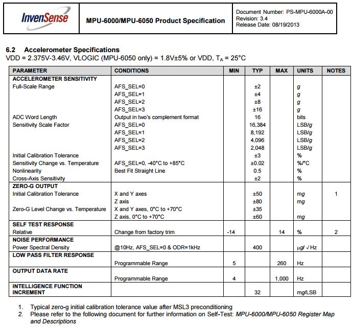

Techos78 Posté(e) le 17 mars 2017 Partager Posté(e) le 17 mars 2017 En fait, c'est le capteur accélérométrique qui gère l'assiette, le capteur gyroscopique stabilise l'asservissement. Un capteur MPU6050 intègre un tri-axe gyro et un tri-axe accéléro : https://www.invensense.com/products/motion-tracking/6-axis/mpu-6050/ En plus des erreurs dues au montage, ce capteur a des erreurs de biais qu'il faut compenser : Donc jusqu'à 80 mg de biais (axe Z), l’arc-tangente 0,08 = 4,57° d'erreur angulaire. Ce mems comporte ses propres codeurs 16 bits, franchement, c'est une petite merveille ! ! ! 1 Citer Lien vers le commentaire https://www.espritroue.fr/topic/1561-r%C3%A9glages-assiette-v8/page/3/#findComment-43732 Partager sur d’autres sites More sharing options...
Bolton Posté(e) le 17 mars 2017 Auteur Partager Posté(e) le 17 mars 2017 ... Ouais, c'est ça que je voulais dire 1 Citer Lien vers le commentaire https://www.espritroue.fr/topic/1561-r%C3%A9glages-assiette-v8/page/3/#findComment-43745 Partager sur d’autres sites More sharing options...
