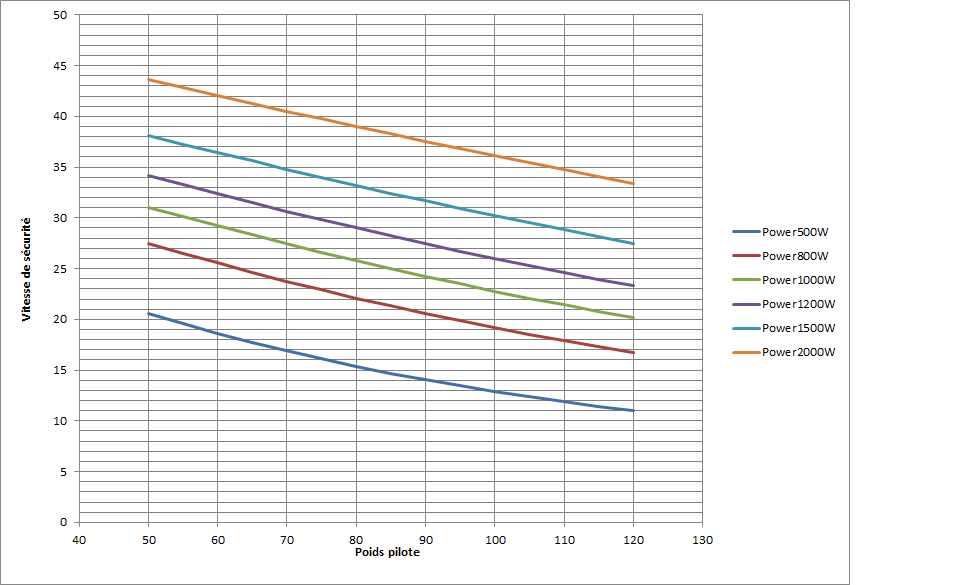

BipBip06 Posté(e) le 7 novembre 2016 Partager Posté(e) le 7 novembre 2016 Hello, Pour reprendre le sujet "Puissance = sécurité" : Avec un conducteur un peu lourd d'environ 80 Kg et deux bonnes roues la NineBot E+ et l'Inmotion V8. Pour rappel la V8 serait plus puissante (sur le papier ! ) et donc ... plus sécurit ??? et permettrait plus d'acceleration et franchissements ?? Citer Lien vers le commentaire https://www.espritroue.fr/topic/1563-puissances%C3%A9curit%C3%A9/page/2/#findComment-28221 Partager sur d’autres sites More sharing options...
volavoile Posté(e) le 7 novembre 2016 Partager Posté(e) le 7 novembre 2016 Tu regardes sur les courbes ci dessous... Cela te donne pour un même niveau de sécurité, à différentes puissances, la vitesse à laquelle tu peux aller... Après cela, certes, une ninebot peut aller à 20 ou 25... et je sais de quoi je parle... mais ne t'étonnes pas quand elle oubliera de te dire qu'elle ne peut pas suivre! Citer Lien vers le commentaire https://www.espritroue.fr/topic/1563-puissances%C3%A9curit%C3%A9/page/2/#findComment-28257 Partager sur d’autres sites More sharing options...
RolluS Posté(e) le 7 novembre 2016 Partager Posté(e) le 7 novembre 2016 Ta chute est malheureuse, mais quelque soit la marque il faut anticiper. À velo au pied d'une côte je change de braquet. Ton tableau marche néanmoins, c'est un super boulot bravo et merci. En le suivant, même en faisant le goret ça marche Citer Lien vers le commentaire https://www.espritroue.fr/topic/1563-puissances%C3%A9curit%C3%A9/page/2/#findComment-28259 Partager sur d’autres sites More sharing options...
En_Zion_La Posté(e) le 7 novembre 2016 Partager Posté(e) le 7 novembre 2016 il y a une heure, volavoile a dit : Tu regardes sur les courbes ci dessous... Cela te donne pour un même niveau de sécurité, à différentes puissances, la vitesse à laquelle tu peux aller... Après cela, certes, une ninebot peut aller à 20 ou 25... et je sais de quoi je parle... mais ne t'étonnes pas quand elle oubliera de te dire qu'elle ne peut pas suivre! Good job !!! je m'y retrouve plus tôt bien avec ces valeurs pour avoir eu et essayé pas mal de roues notamment Gotway, Kingong et Ninebot. Citer Lien vers le commentaire https://www.espritroue.fr/topic/1563-puissances%C3%A9curit%C3%A9/page/2/#findComment-28274 Partager sur d’autres sites More sharing options...
MIKL72 Posté(e) le 7 novembre 2016 Partager Posté(e) le 7 novembre 2016 Avec ce tableau, je me vois mal rouler à 16 km/h Citer Lien vers le commentaire https://www.espritroue.fr/topic/1563-puissances%C3%A9curit%C3%A9/page/2/#findComment-28278 Partager sur d’autres sites More sharing options...
volavoile Posté(e) le 7 novembre 2016 Partager Posté(e) le 7 novembre 2016 Et pourtant..... Mon épaule te dirait le contraire! Mais à toi de choisir le niveau de sécurité qui te semble cohérent... Citer Lien vers le commentaire https://www.espritroue.fr/topic/1563-puissances%C3%A9curit%C3%A9/page/2/#findComment-28287 Partager sur d’autres sites More sharing options...
RolluS Posté(e) le 7 novembre 2016 Partager Posté(e) le 7 novembre 2016 16km/h c'est la vitesse pour aborder une côte à 10% en toute sécurité, en gardant de la réserve des puissance nominale. Au delà, on puisse potentiellement dans la réserve de puissance en pic. J'admets l'utiliser sur du plat.Moi je roule a 30 et ralenti quand ça bipe, c'est mon choix. Je ralenti vers 16/18 avant d'attaquer une côte sévère (pas un bateau) Citer Lien vers le commentaire https://www.espritroue.fr/topic/1563-puissances%C3%A9curit%C3%A9/page/2/#findComment-28289 Partager sur d’autres sites More sharing options...
volavoile Posté(e) le 7 novembre 2016 Partager Posté(e) le 7 novembre 2016 (modifié) J'ai mesuré la pente de l'endroit où je suis tombé.... 7 degrés.. juste un bateau! Mais 90 kg et 20 kmh.... Modifié le 7 novembre 2016 par volavoile Citer Lien vers le commentaire https://www.espritroue.fr/topic/1563-puissances%C3%A9curit%C3%A9/page/2/#findComment-28290 Partager sur d’autres sites More sharing options...
RolluS Posté(e) le 7 novembre 2016 Partager Posté(e) le 7 novembre 2016 Parfois, je ralenti pas en arrivant sur un ralentisseur. Parfois même ça saute.Ça fait plus que 7° celui auquel je pense.J'ai remarqué que si je fléchissais pas les genoux, ça bippait.Donc, y'a pas que la pente, y'a aussi l'attitude, l'aptitude, du pilote Citer Lien vers le commentaire https://www.espritroue.fr/topic/1563-puissances%C3%A9curit%C3%A9/page/2/#findComment-28291 Partager sur d’autres sites More sharing options...
volavoile Posté(e) le 7 novembre 2016 Partager Posté(e) le 7 novembre 2016 (modifié) @RolluS , moi aussi en Ninebot je roulais à la vitesse maximale! Toi tu as environ 800W, pas 500.... et tu pèses Combien? Avec tes 800W, tu es autant en sécurité à 23 en abordant ta montée que @MIKL72 à 16.... et pourtant tu ralentis avant ta montée. Un ralentisseur, c'est court... un bateau plus long! Le danger, c'est d'inciter des personnes à suivre leurs expérience alors que les éléments de base sont différents. Comme on dit en aéronautique. .... Apprend des erreurs des autres. Tu ne peux vivre assez longtemps pour toutes les faire toi-même." Modifié le 7 novembre 2016 par volavoile Citer Lien vers le commentaire https://www.espritroue.fr/topic/1563-puissances%C3%A9curit%C3%A9/page/2/#findComment-28294 Partager sur d’autres sites More sharing options...
RolluS Posté(e) le 7 novembre 2016 Partager Posté(e) le 7 novembre 2016 Je pèse surement dans les 82-85 kg habillé et équipé. Par ralentir, je rends la main pour éviter une pointe de puissance, je perds quelques km/h. Si c'était un vélo, ce serait comme quelques mètres de roue libre. La pente d'un ralentisseur (genre "plateau" pavé devant une école) est pas forcément très différente d'un bateau. Je n'incite personne à rouler comme moi, bien au contraire. Mais pour quelqu'un comme moi, avec le tiltback à 24 je pense que c'est safe. 1 Citer Lien vers le commentaire https://www.espritroue.fr/topic/1563-puissances%C3%A9curit%C3%A9/page/2/#findComment-28303 Partager sur d’autres sites More sharing options...
volavoile Posté(e) le 7 novembre 2016 Partager Posté(e) le 7 novembre 2016 (modifié) Oui, et c'est en accord avec mes courbes.... Et on revient donc au sujet... Puissance+tilt back = sécurité... Tu remplaces tilt back par conneries. ... et plaf! Modifié le 7 novembre 2016 par volavoile 1 Citer Lien vers le commentaire https://www.espritroue.fr/topic/1563-puissances%C3%A9curit%C3%A9/page/2/#findComment-28307 Partager sur d’autres sites More sharing options...
