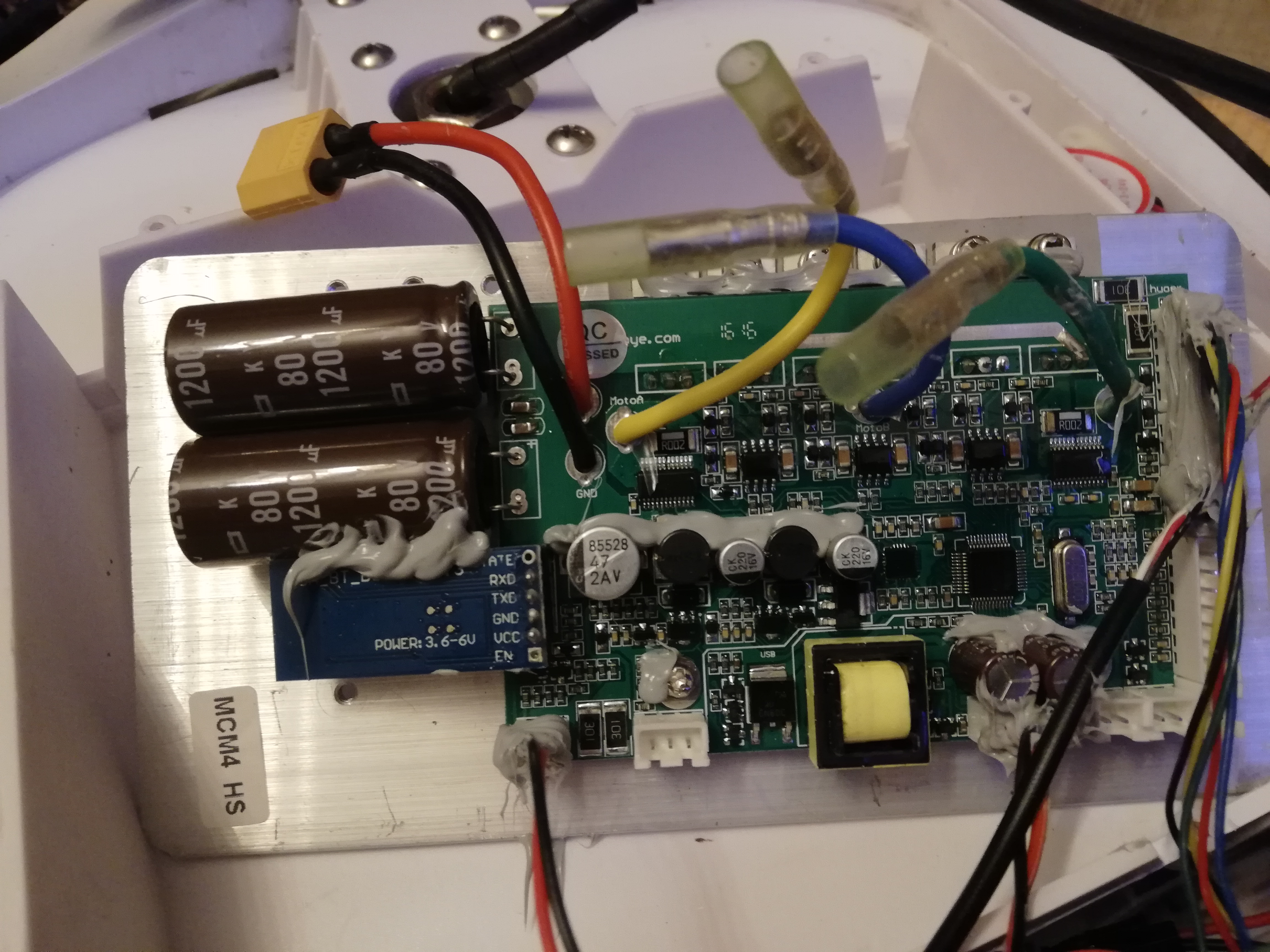

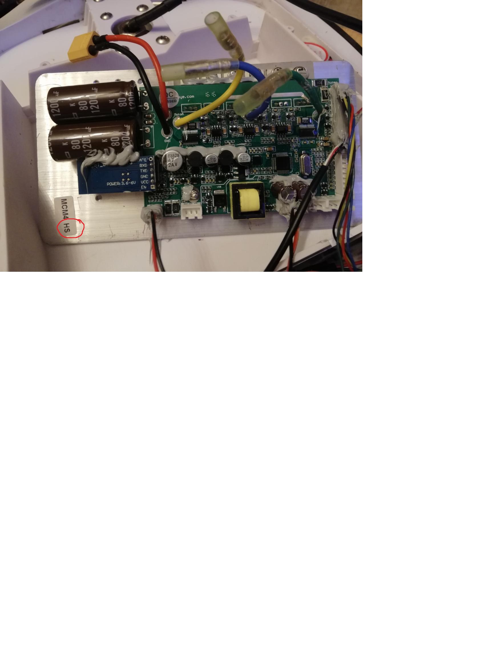

Je pense que je vais l' ouvrir dès que j'aurai un peu de temps.. Si vous avez des conseils avant que j'opère la bête je suis preneur 😁

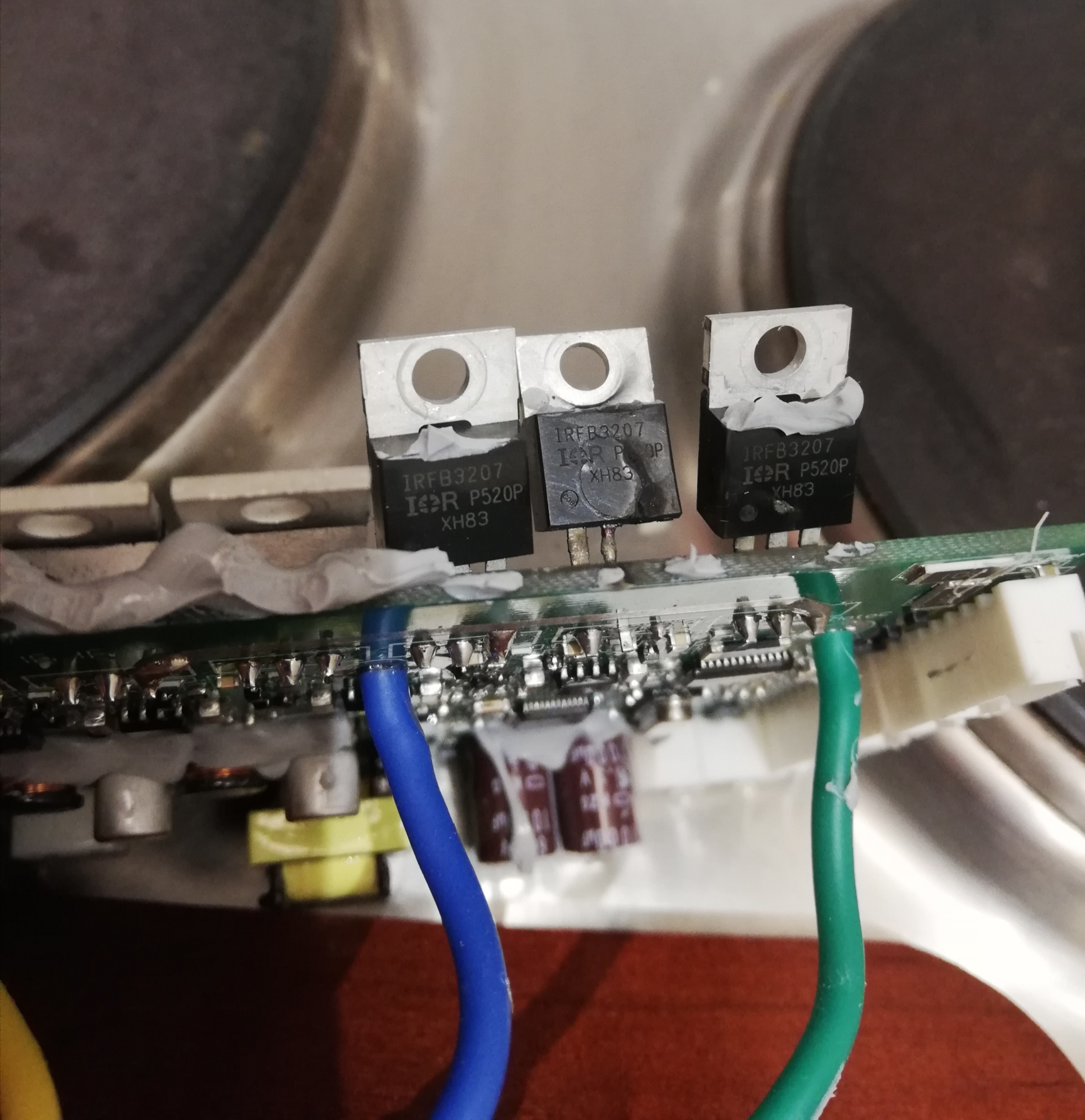

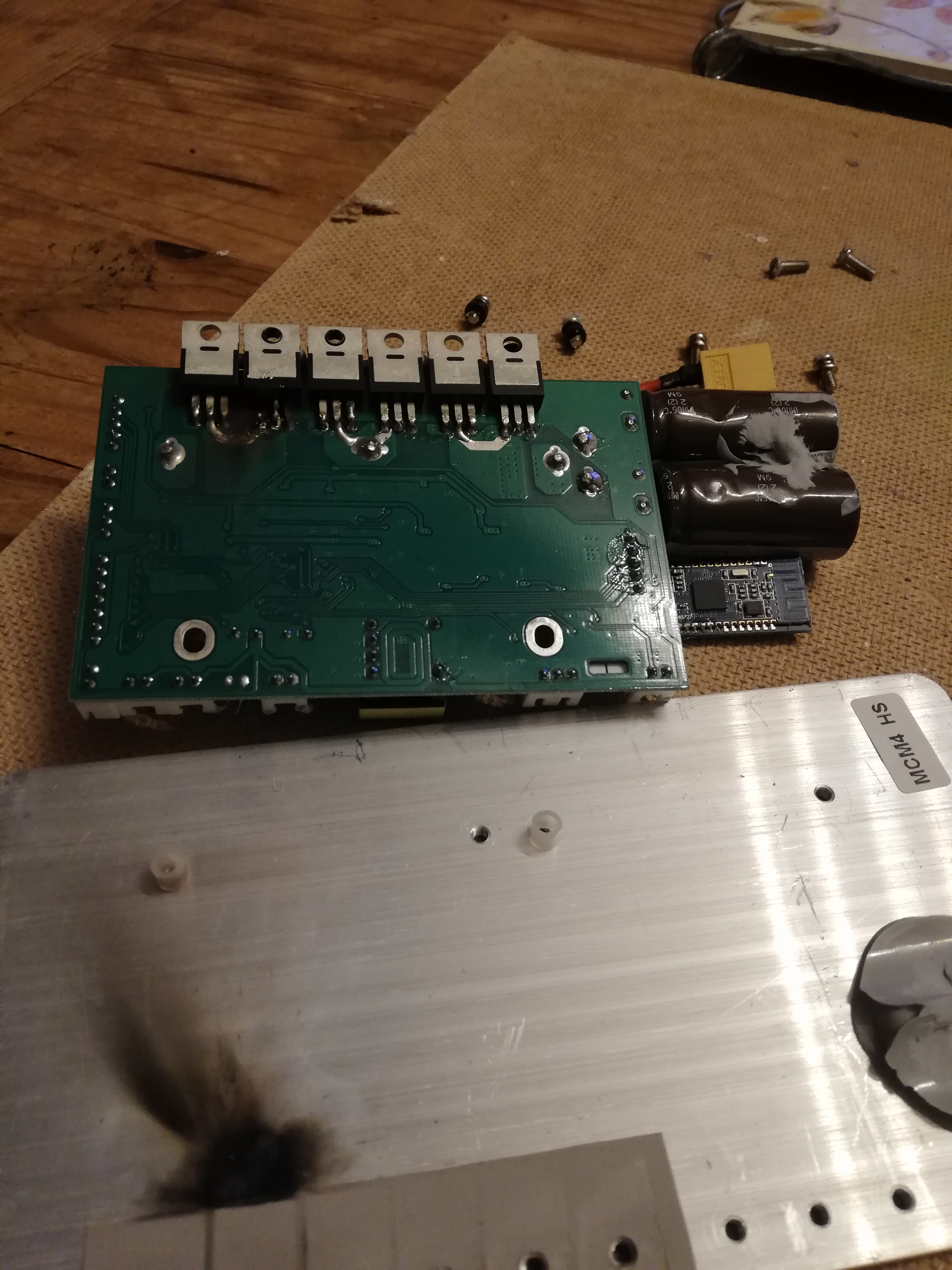

A première vu rien de cramé et les câbles ont l'air en bon état... C'est quoi les mosfet ?
Non je vais essayer de trouver un réparateur en électronique demain. Si je trouve pas j'achète le mofset et je change moi même (j'ai de quoi souder à l'etaim)

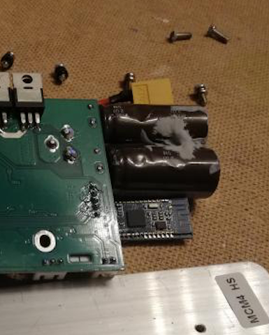

Ce qui me fait peur c'est que comme par hasard c'est le seul mofset où une piste passe dessous et c'est pas joli joli lol. En dernier recours je changerai la carte (ça risque de finir comme ça)
Pour info la réf du mofset : IRFB3207
