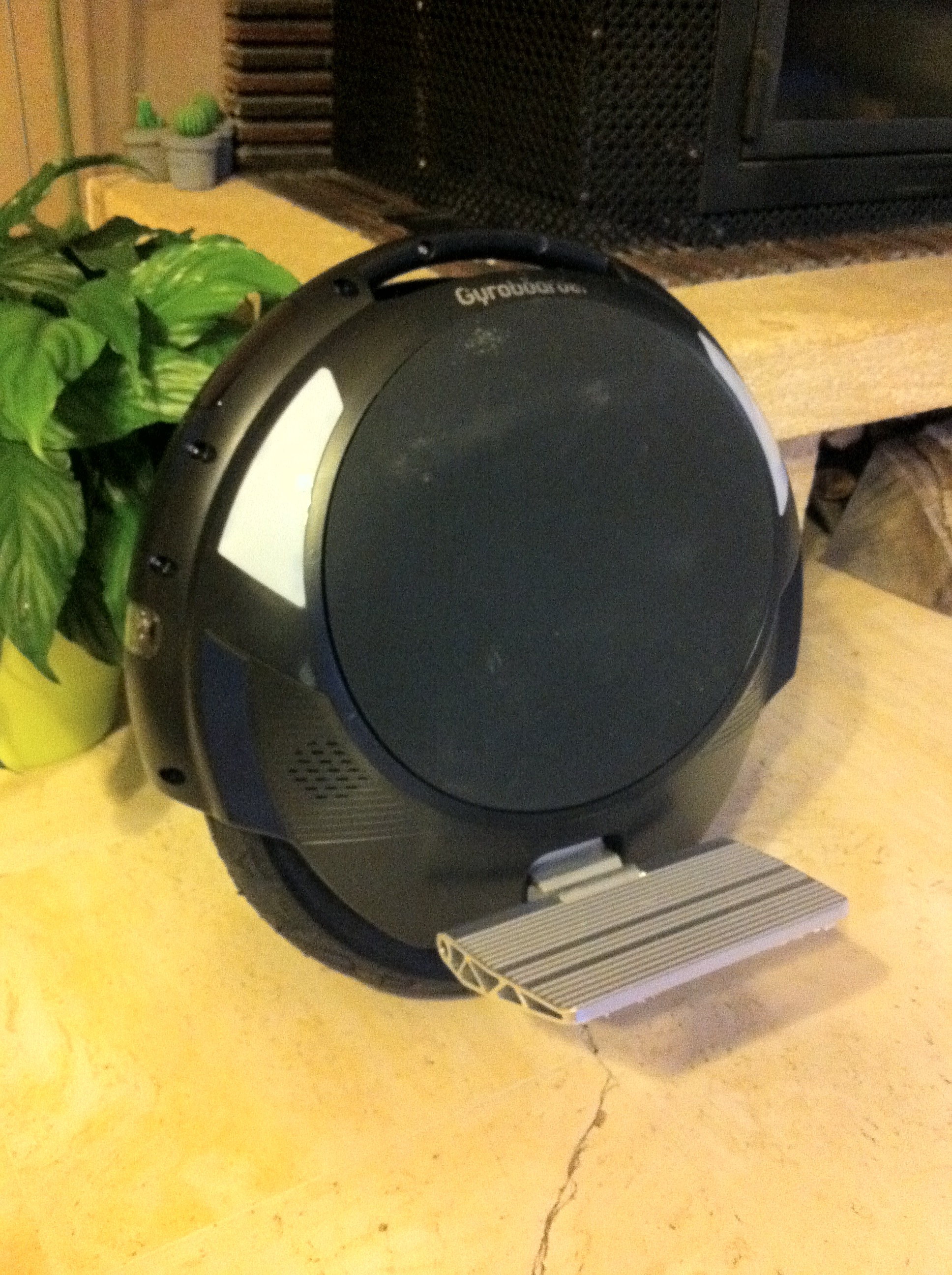

WhiteKnight Posté(e) le 8 novembre 2016 Partager Posté(e) le 8 novembre 2016 Bonjour, nouveau sur le forum. Alors voila je possède depuis 2 mois environ une mono-roue de la marque Gyroboarder. Alors déjà je n'ai pas retrouvé cette marque dans votre liste. (ça c'est pas rassurant pour moi C'est simple j'étais attiré par ce système de déplacement depuis un moment et mon choix s'est fait par le portefeuille. une promo extra sur le net, du moitié prix... Bref apprentissage seul, il m'a fallu un moment pour comprendre qu'il y avait un tilt-back. 2 ou 3 coupure nette, sans chute, heureusement pour moi (merci les réflexes). Bon ça fait maintenant 1 mois que je l'utilise pour aller bosser, et je suis très frustré par cette limitation, je ne l'ai pas mesurée, mais elle doit se situer entre 12 et 15 km/h vitesse max donnée pour 18... (vitesse pas encore réellement mesuré, il faut que je m'en occupe). peu de notice d'utilisation donc je ne sais pas si 'il est possible de modifier le tilt back de cette roue. quelqu'un connaitrait il le modèle ? la prochaine fois je yeuterais le comparateur lors du chgt d'appareil. Citer Lien vers le commentaire https://www.espritroue.fr/topic/1598-gyroboarder-et-tilt-back/ Partager sur d’autres sites More sharing options...

blemiglute Posté(e) le 25 décembre 2016 Partager Posté(e) le 25 décembre 2016 Est-ce qu'elle ressemble à ça toi aussi ou à celle qu'on vois sur le site de la marque? Je n'arrive pas a retrouver de trace du modèle que j'ai sur internet en fait je trouve ça super bizarre! Citer Lien vers le commentaire https://www.espritroue.fr/topic/1598-gyroboarder-et-tilt-back/#findComment-34188 Partager sur d’autres sites More sharing options...
WhiteKnight Posté(e) le 25 décembre 2016 Auteur Partager Posté(e) le 25 décembre 2016 Hello. etonnant mais elle ne ressemble pas du tout à la mienne. Citer Lien vers le commentaire https://www.espritroue.fr/topic/1598-gyroboarder-et-tilt-back/#findComment-34231 Partager sur d’autres sites More sharing options...
Gyroroue-shop Posté(e) le 26 décembre 2016 Partager Posté(e) le 26 décembre 2016 Est-ce qu'elle ressemble à ça toi aussi ou à celle qu'on vois sur le site de la marque? Je n'arrive pas a retrouver de trace du modèle que j'ai sur internet en fait je trouve ça super bizarre!C est sympatique Gyroroue est un OEM que j'ai vu en Chine dans pas mal de boutiques , 350wh en général avec une de 170wh en batterie Envoyé de mon LG-D855 en utilisant Tapatalk Citer Lien vers le commentaire https://www.espritroue.fr/topic/1598-gyroboarder-et-tilt-back/#findComment-34263 Partager sur d’autres sites More sharing options...
cris6550 Posté(e) le 26 décembre 2016 Partager Posté(e) le 26 décembre 2016 Cela équivaut à une airwheel X3 ou X8 selon le diamètre de la roue.....12/15km/ h et 12/15 km d'autonomie... Citer Lien vers le commentaire https://www.espritroue.fr/topic/1598-gyroboarder-et-tilt-back/#findComment-34288 Partager sur d’autres sites More sharing options...
blemiglute Posté(e) le 26 décembre 2016 Partager Posté(e) le 26 décembre 2016 bah je me dis que pour débuter c'est ptetre moins pire que de ruiner une belle roue a 1000€ 1 Citer Lien vers le commentaire https://www.espritroue.fr/topic/1598-gyroboarder-et-tilt-back/#findComment-34309 Partager sur d’autres sites More sharing options...
