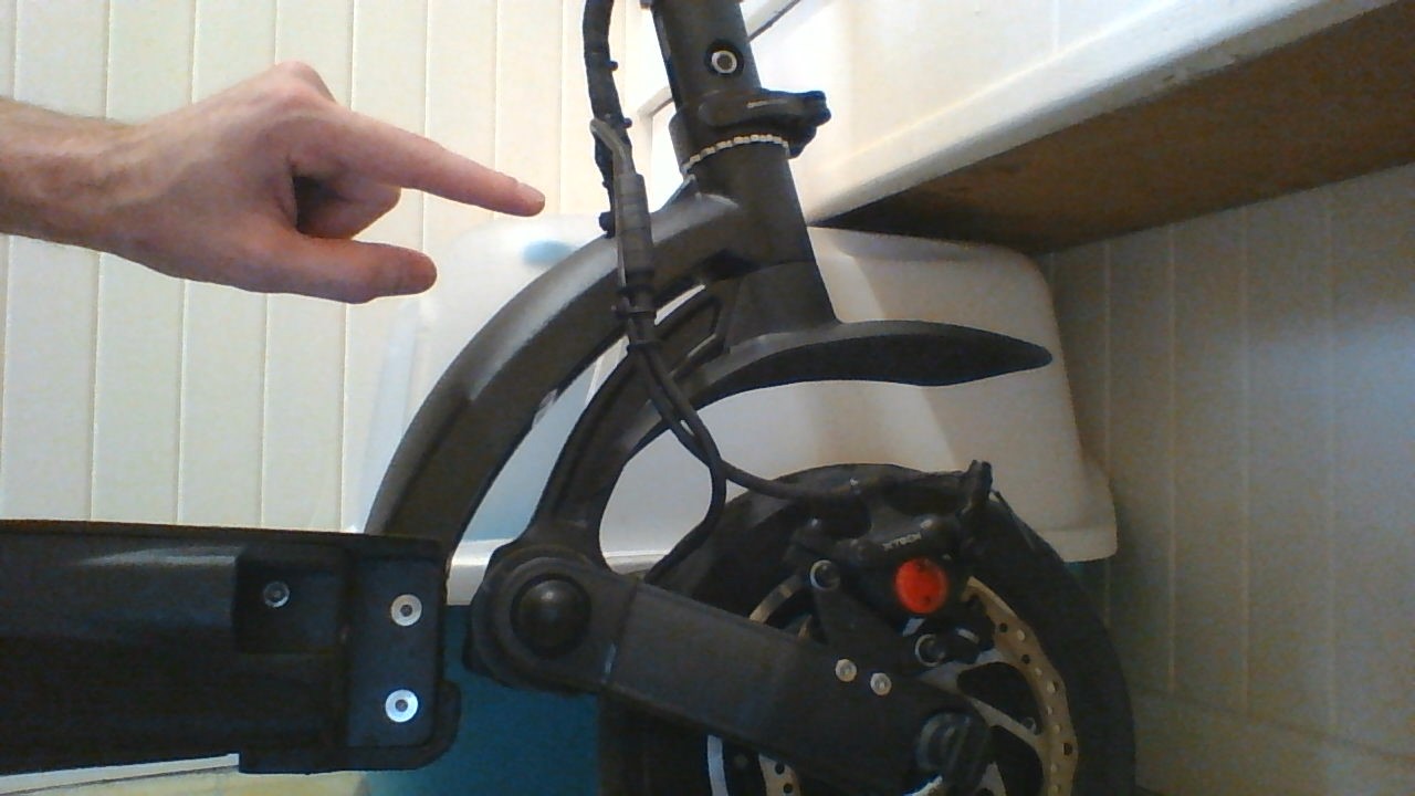

willos Posté(e) le 21 octobre 2017 Partager Posté(e) le 21 octobre 2017 il y a 51 minutes, babaji a dit : ce qu’il passé C’est que lorsque que le bouton principal à gauche du deck été éteint j’arrivais à allumer le LCD et lorsque je roulais il n’y avait que la roue arrière qui fonctionnait même lorsque j’appuyais sur le bouton single dual le moteur avant ne se mettait pas en marche, pour qu’il se mette en marche il fallait que je mette le bouton principal sur 1... J’ai réessayé ce matin avant d’aller au boulot, et maintenant lorsque je coupe le bouton principal, je n’arrive plus à allumer le LCD, Je dois le mettre sur 1 pour pouvoir allumer la trotte et tout fonctionne normalement les deux moteurs fonctionnent .... C’est à n y rien comprendre ? normalement le gros bouton qui se trouve sous le deck sert a couper ta trott completement,(arret general)les autres du guidon servent a activer les moteurs !! Citer Lien vers le commentaire https://www.espritroue.fr/topic/1603-minimotors-dualtron-ii/page/126/#findComment-77329 Partager sur d’autres sites More sharing options...

JJK Posté(e) le 21 octobre 2017 Partager Posté(e) le 21 octobre 2017 il y a une heure, babaji a dit : ce qu’il passé C’est que lorsque que le bouton principal à gauche du deck été éteint j’arrivais à allumer le LCD et lorsque je roulais il n’y avait que la roue arrière qui fonctionnait même lorsque j’appuyais sur le bouton single dual le moteur avant ne se mettait pas en marche, pour qu’il se mette en marche il fallait que je mette le bouton principal sur 1... J’ai réessayé ce matin avant d’aller au boulot, et maintenant lorsque je coupe le bouton principal, je n’arrive plus à allumer le LCD, Je dois le mettre sur 1 pour pouvoir allumer la trotte et tout fonctionne normalement les deux moteurs fonctionnent .... C’est à n y rien comprendre ? c'est clair, tu dois avoir un probleme de faux contact sur l' interrupteur général . ouvre le flan gauche de ta DT et verifie que les borniers de 'interrupteur ne se touche pas ; ce qui expliquerai que tu ne puisse éteindre completement ta machine un jour, et que le lendemain ce soit possible.( peut etre un mauvais montage de la gaine thermo). vérifie aussi que les cables soit raccordés correctement sur la batterie et les contrôleurs. 1 1 Citer Lien vers le commentaire https://www.espritroue.fr/topic/1603-minimotors-dualtron-ii/page/126/#findComment-77336 Partager sur d’autres sites More sharing options...

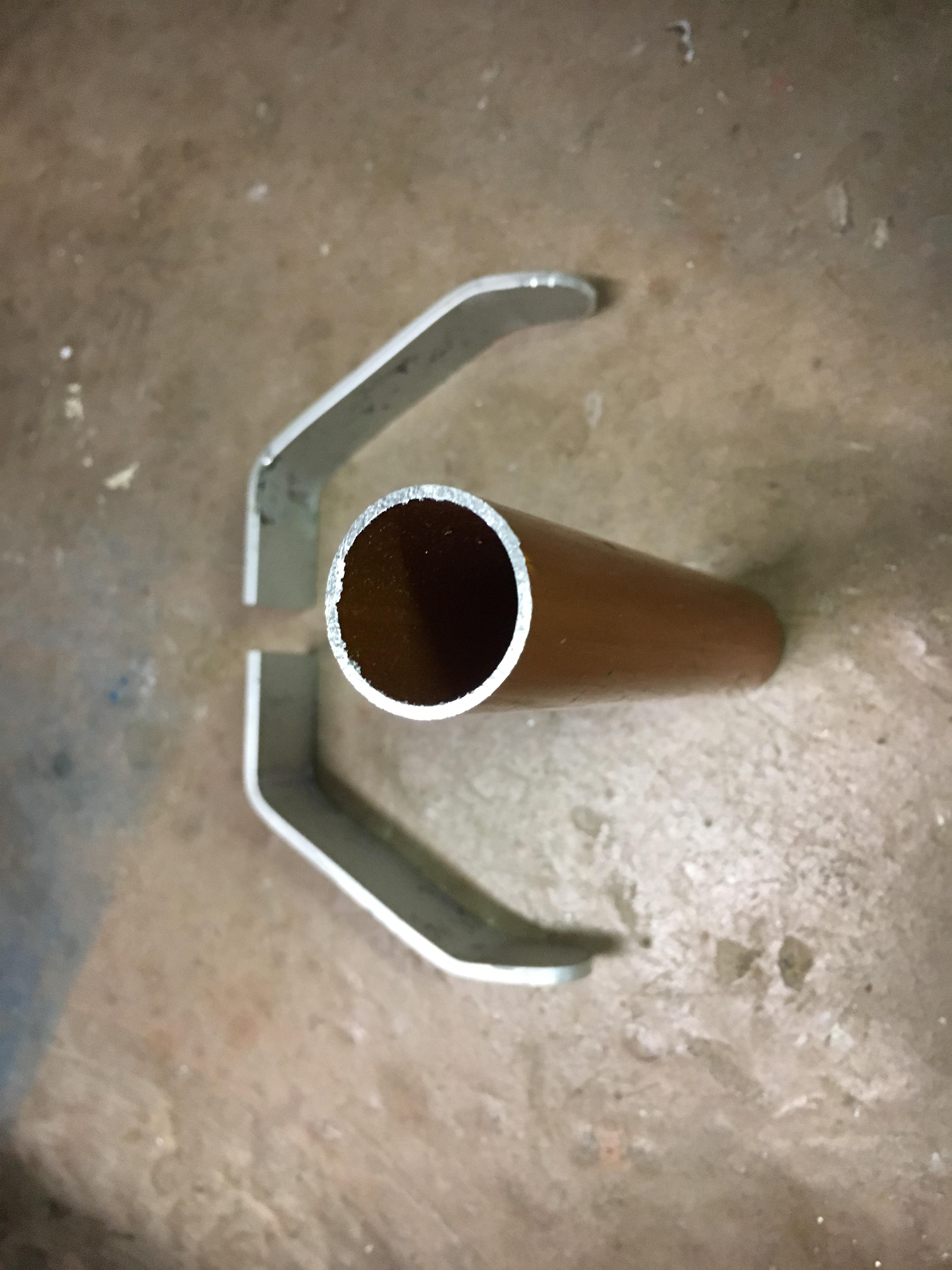

babaji Posté(e) le 22 octobre 2017 Partager Posté(e) le 22 octobre 2017 J’ai commençais également à faire une poignée de portage .. je n’ai pas encore finit mais je posterai des photos une fois fait ! 1 Citer Lien vers le commentaire https://www.espritroue.fr/topic/1603-minimotors-dualtron-ii/page/126/#findComment-77561 Partager sur d’autres sites More sharing options...
