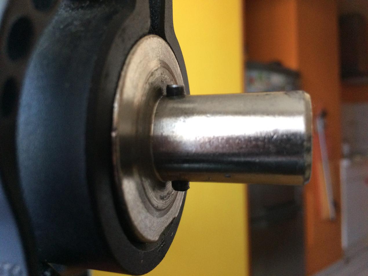

Univers Posté(e) le 29 octobre 2017 Partager Posté(e) le 29 octobre 2017 Le 28/10/2017 à 01:05, JJK a dit : tu as l'explication page 65 de ce topic. Développer Ça marche pas pour moi les goupilles sont verticales et une goupille plus grande ne rentre pas même en forçant, et Michelle me dit qu'is peuvent rien faire pour moi, et la garantie la dedans elle est ou, donc moi mini 4 pro niet, je vais prendre un kit etanche bafang 250watt Citer Lien vers le commentaire Partager sur d’autres sites More sharing options...

Didier.94600 Posté(e) le 29 octobre 2017 Partager Posté(e) le 29 octobre 2017 Le 29/10/2017 à 18:45, Univers a dit : Ça marche pas pour moi les goupilles sont verticales et une goupille plus grande ne rentre pas même en forçant. Développer Salut @Univers Pour le souci de goupille qui n'est pas au bon diamètre, il y a 2 solutions : soit tu enléves celles de 3 mm et tu reperces a 4 mm et tu poses un petit morceau de goupille fendu de 4 mm de 8 a 9 mm de long a la place après l'avoir découpé, ou tu laisse celles de 3mm et tu coupe 2 petits morceaux de 5 a 6 mm de long d'une goupille fendu de 4mm que tu emboites en force sur les goupilles de 3mm, et là tu ne devrais plus avoir le guidon qui se désaxe part rapport a ta roue avant. Didier 1 Citer Lien vers le commentaire Partager sur d’autres sites More sharing options...

Univers Posté(e) le 29 octobre 2017 Partager Posté(e) le 29 octobre 2017 Le 29/10/2017 à 19:18, Didier.94600 a dit : Salut @Univers Pour le souci de goupille qui n'est pas au bon diamètre, il y a 2 solutions : soit tu enléves celles de 3 mm et tu reperces a 4 mm et tu poses un petit morceau de goupille fendu de 4 mm de 8 a 9 mm de long a la place après l'avoir découpé, ou tu laisse celles de 3mm et tu coupe 2 petits morceaux de 5 a 6 mm de long d'une goupille fendu de 4mm que tu emboites en force sur les goupilles de 3mm, et là tu ne devrais plus avoir le guidon qui se désaxe part rapport a ta roue avant. Didier Développer Merci didier c'est ce que je pensais faire, jai eu peur de fragiliser la pièce en perçant, jai recu des goupilles fendu de m4 8mm je vais tester, la quetion est de savoir si le guidon sera aligner a 90° oui je sais les détails compte pour moi 1 Citer Lien vers le commentaire Partager sur d’autres sites More sharing options...
Didier.94600 Posté(e) le 29 octobre 2017 Partager Posté(e) le 29 octobre 2017 Le 29/10/2017 à 20:27, Univers a dit : Merci didier c'est ce que je pensais faire, jai eu peur de fragiliser la pièce en perçant, jai recu des goupilles fendu de m4 8mm je vais tester, la question est de savoir si le guidon sera aligner a 90° oui je sais les détails compte pour moi Développer Normalement oui ton guidon doit être aligné @Univers le désaxage viens juste des goupilles qui sont trop petites en diamètre, pour le repercage des trous de goupille, non tu passe de 3 mm a 4 mm mais surtout faut pas les percer plus profond !!!!! juste les agrandirent de façon a pouvoir poser celles de 4X8 mm (c'est de l'acier, sur le modèle de Folding des DT1 le trou de goupille traversait toute la pièce et là au serrage ça lui tirait bien sur la gueule, d'ou la rupture) ça devrait être bon. Citer Lien vers le commentaire Partager sur d’autres sites More sharing options...
