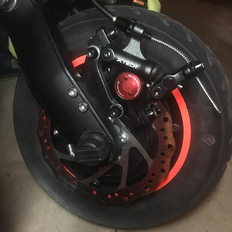

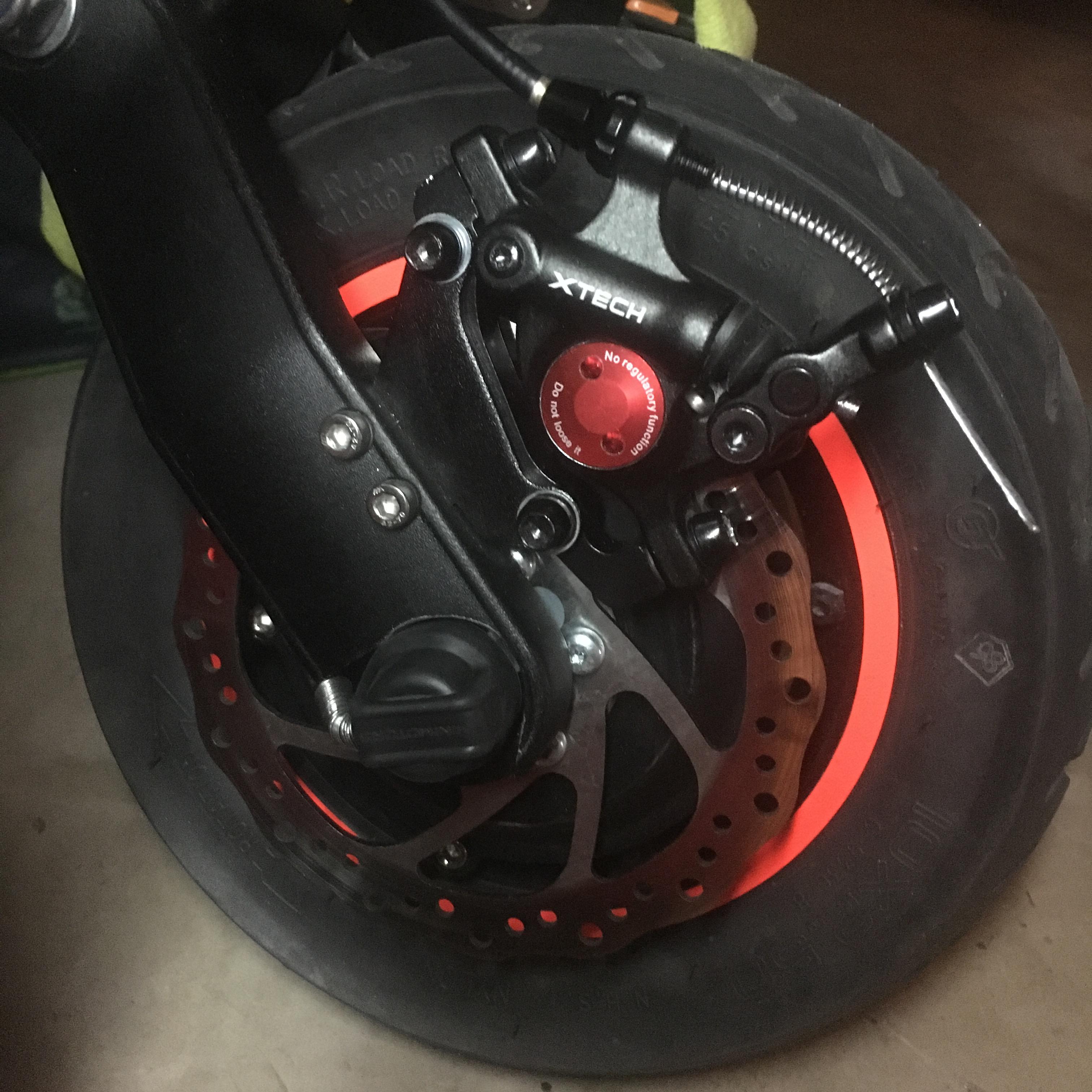

Francky Posté(e) le 26 novembre 2017 Partager Posté(e) le 26 novembre 2017 il y a une heure, remshow a dit : @Francky hello, dis moi tu les branchent où les led ? merci Quelques photos pour t'aider à mettre les LED Faire une ou deux encoches sur le cache plastique à l'avant du deck Placer les Rubans LED, J'ai retiré la gaine thermo d'origine du boitier LED récepteur RF pour pouvoir souder les fils, je remettrai une nouvelle gaine thermo jaune. J'ai même remis l'étiquette d'origine. Et enfin le branchement, je me suis branché sur les gaines transparentes à droite de la photo, ce qui correspond aux branchements des LED de la DT. 2 Citer Lien vers le commentaire https://www.espritroue.fr/topic/1603-minimotors-dualtron-ii/page/157/#findComment-83932 Partager sur d’autres sites More sharing options...
