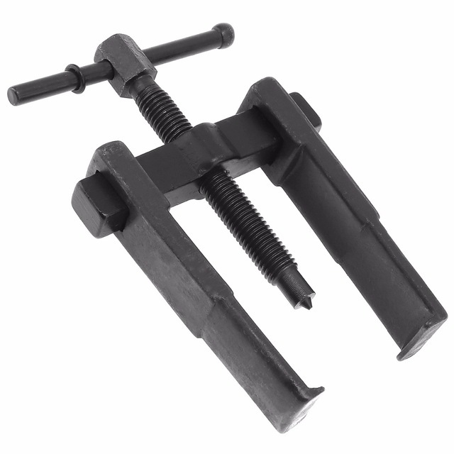

remshow Posté(e) le 26 novembre 2017 Partager Posté(e) le 26 novembre 2017 il y a 12 minutes, Wapmp a dit : Ça freine bien chez toi les xtech j'attend l'extracteur pour les placer C'est quoi l'extracteur ? ? Citer Lien vers le commentaire https://www.espritroue.fr/topic/1603-minimotors-dualtron-ii/page/158/#findComment-83957 Partager sur d’autres sites More sharing options...
Wapmp Posté(e) le 26 novembre 2017 Partager Posté(e) le 26 novembre 2017 il y a 1 minute, remshow a dit : C'est quoi l'extracteur ? ? Pour enlever le bras côté disque de frein Citer Lien vers le commentaire https://www.espritroue.fr/topic/1603-minimotors-dualtron-ii/page/158/#findComment-83958 Partager sur d’autres sites More sharing options...

remshow Posté(e) le 27 novembre 2017 Partager Posté(e) le 27 novembre 2017 Il y a 10 heures, Wapmp a dit : Pour enlever le bras côté disque de frein ok sans ca on ne peut pas changer l'étrier ? Citer Lien vers le commentaire https://www.espritroue.fr/topic/1603-minimotors-dualtron-ii/page/158/#findComment-83990 Partager sur d’autres sites More sharing options...
