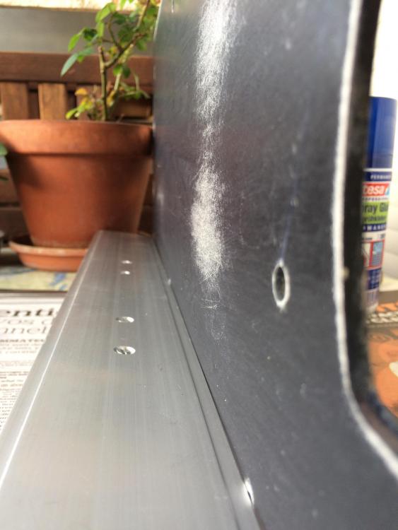

remshow Posté(e) le 28 novembre 2017 Partager Posté(e) le 28 novembre 2017 Le 26/11/2017 à 23:05, Didier.94600 a dit : Salut @willos Non, je l'ai pas encore reçus mes écrous inox, et j'ai aussi 5 commandes AliExpress bloquées chez nous depuis 10 a 15 jours, j'espère les recevoir cette semaine, ça me gave !!! Pour la feuille en silicone j'ai fait une prédécoupe avec + 5 mm tout autour, et une fois collée j'ai marché (10 mn) sur le plateau pour faire bien prendre la colle, ensuite j'ai coupé le surplus au cutter et après avec un emporte-pièce j'ai redébouché les trous du plateau et c'est ok y a plus qu'a le remonter avec des vis M6X15mm pour les 6 plus courtes (M6X10) et c'est parfait !!! Salut @Didier.94600, en plus tu rajoutes une feuille de silicone entre la batterie et le deck ? ce qui est déjà monté de série ne suffit pas ? 1 Citer Lien vers le commentaire https://www.espritroue.fr/topic/1603-minimotors-dualtron-ii/page/159/#findComment-84225 Partager sur d’autres sites More sharing options...
Didier.94600 Posté(e) le 28 novembre 2017 Partager Posté(e) le 28 novembre 2017 il y a 8 minutes, remshow a dit : Salut @Didier.94600, en plus tu rajoutes une feuille de silicone entre la batterie et le deck ? ce qui est déjà monté de série ne suffit pas ? Salut @remshow Oui, le joint d'origine est trop fin (0,7/8 mm environ) même en le doublant et ne suffit pas pour une bonne étanchéification, surtout si comme moi ton plateau est bombé au centre dans la longueur (10 mm), j'ai du le redresser avant de coller la feuille de silicone de 2 mm a la colle contact en bombe sous le plateau en Aluminium, et comme ça plus besoin du joint d'origine !!! 1 Citer Lien vers le commentaire https://www.espritroue.fr/topic/1603-minimotors-dualtron-ii/page/159/#findComment-84226 Partager sur d’autres sites More sharing options...
