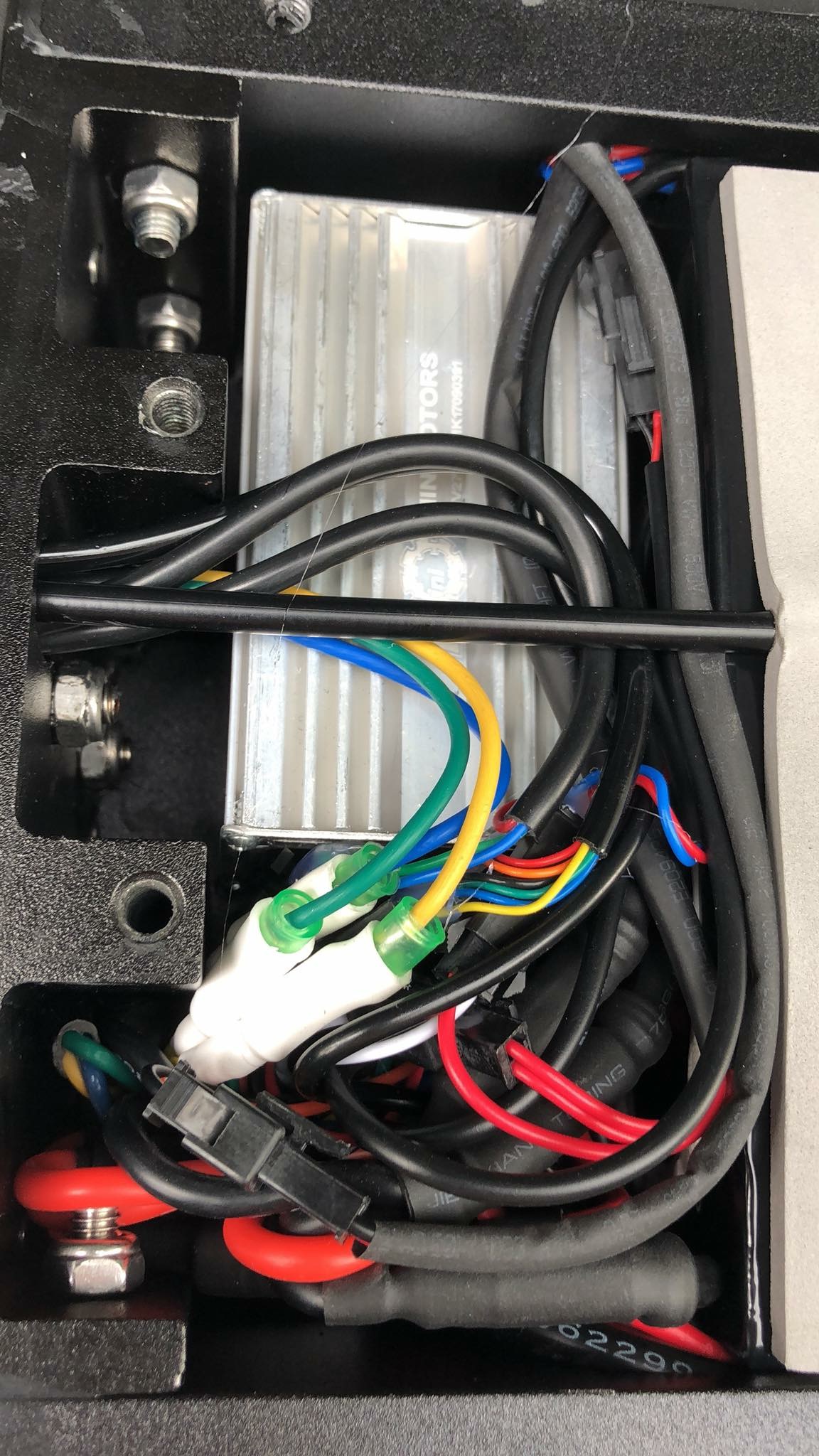

Wapmp Posté(e) le 5 janvier 2018 Partager Posté(e) le 5 janvier 2018 Il y a 3 heures, En_Zion_La a dit : @Wapmp je pense pas que ce soit le critère à observer pour savoir quel est le version de ton contrôleurs. Compare les références / Code produit ? De mémoire je ne rappelle pas cette histoire de plastique blanc (c'était les contrôleurs de la Limited que j'avais changé). Et sur tout les nouveaux y'a un vide ou on voit le circuit a l'intérieur Citer Lien vers le commentaire Partager sur d’autres sites More sharing options...

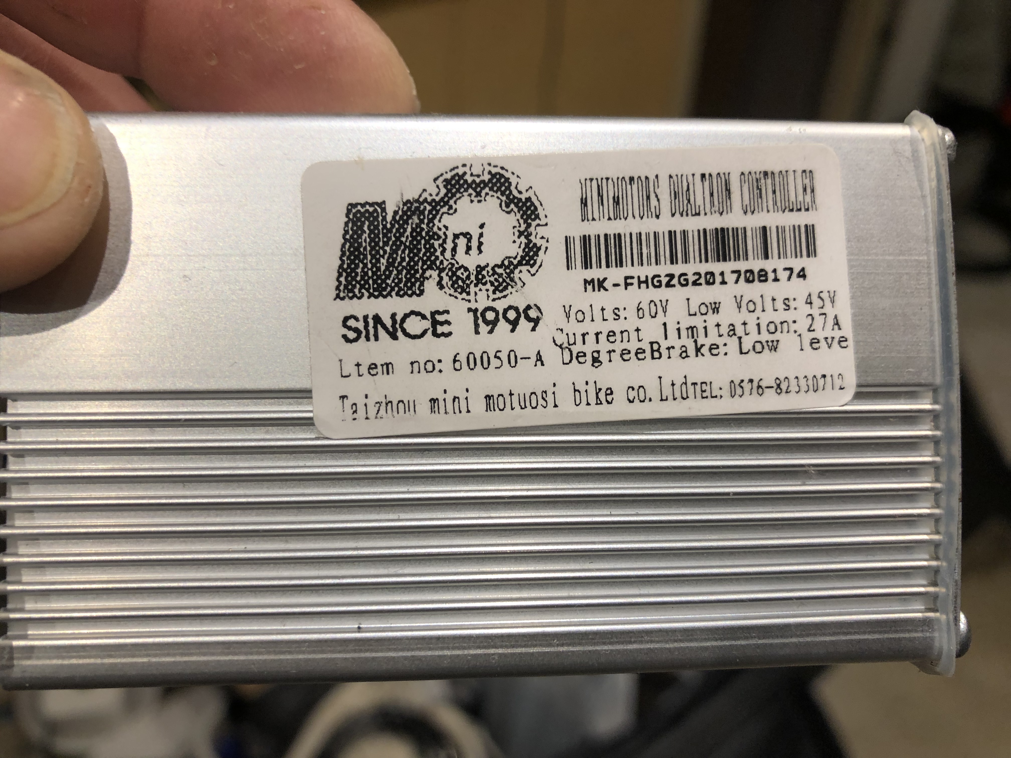

Erwanrcx Posté(e) le 5 janvier 2018 Partager Posté(e) le 5 janvier 2018 (modifié) Attendez, le P1, me semble t-il, permet juste de calibrer l’affichage de la jauge du lcd. La protection de tension basse est implémentée par les contrôleurs. Cette caractéristique est mentionnée sur l’étiquette des ces derniers . Après, effectivement, peut-être que le nouveau lcd qui peut clignoter lorsque qu’on se rapproche de la valeur de décharge critique , peut s’éteindre au delà d’un seuil défini par son paramétrage, du coup la trott s’eteint. Ceci étant dit, c’est une sécurité pour éviter la décharge profonde des batteries lithium-ion et il faut savoir s’arrêter avant cette limite. C’est un peu comme si vous rentrez dans la réserve du réservoir d’essence de votre voiture et que votre carburateur aspire les saletés accumulées en fond de cuve .... Pas bon non plus Pour reprendre certains sujets qui créent la discorde, même une batterie de marque peut être éprouvée par ce comportement de décharge intensive A bon entendeur photo vieille génération de contrôleurs, pas d’étiquetage sur les nouveaux.. je vais poser la question pour essayer de voir où se situe la protection tension basse sur les nouvelles versions de contrôleurs. Vue la qualité de calibrage des voltmètres de lcd, si c’est lui qui assure la protection tension basse, ça va être plutôt chaotique ! Sans parler des multiples connecteurs sur la ligne d’alimentation du lcd.... ça va être beau ! Modifié le 5 janvier 2018 par Erwanrcx Rajout photo 1 Citer Lien vers le commentaire Partager sur d’autres sites More sharing options...
En_Zion_La Posté(e) le 6 janvier 2018 Partager Posté(e) le 6 janvier 2018 Peut-être que j'ai raté un truc depuis les derniers mois ou je ne pas trop suivi les versions des DT. Mais selon les infos de Rebel Solutions il y aurait maintenant une Limited non plus avec 2 contrôleurs mais un seul ; moins de câbles, plus de place dans le deck. J'espère que les perfs seront conservées. 1 Citer Lien vers le commentaire Partager sur d’autres sites More sharing options...
