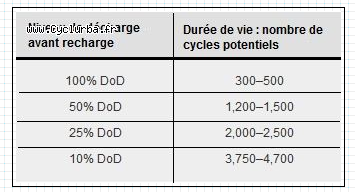

Techos78 Posté(e) le 6 janvier 2018 Partager Posté(e) le 6 janvier 2018 Il y a 15 heures, 0rsa a dit : Attention à ne pas trop décharger fréquemment : (DoD => % de déchargement de la batterie) Il vaut mieux recharger le plus souvent possible, sinon la durée de vie de la batterie en prend un coup Désolé @0rsa , mais ta démonstration n'est pas vraiment convaincante. A la louche, selon ce tableau, en n'utilisant que 10% de la batterie, on multiplie le nombre de cycle par 10. Cela montre plutôt que c'est la quantité d'énergie injectée qui use la batterie, et pas le nombre de recharges... 1 Citer Lien vers le commentaire https://www.espritroue.fr/topic/1603-minimotors-dualtron-ii/page/194/#findComment-90233 Partager sur d’autres sites More sharing options...
0rsa Posté(e) le 6 janvier 2018 Auteur Partager Posté(e) le 6 janvier 2018 il y a 1 minute, Techos78 a dit : Désolé @0rsa , mais ta démonstration n'est pas vraiment convaincante. A la louche, selon ce tableau, en n'utilisant que 10% de la batterie, on multiplie le nombre de cycle par 10. Cela montre plutôt que c'est la quantité d'énergie injectée qui use la batterie, et pas le nombre de recharges... Je n'ai pas dit l'inverse ? Citer Lien vers le commentaire https://www.espritroue.fr/topic/1603-minimotors-dualtron-ii/page/194/#findComment-90234 Partager sur d’autres sites More sharing options...
Techos78 Posté(e) le 6 janvier 2018 Partager Posté(e) le 6 janvier 2018 Je suis un boulet, c'était effectivement la première phrase la plus importante, je l'avais mal captée. Et donc pour ne pas user la batterie, il faut s'en servir le moins possible. Bon Dieu, mais c'est bien sûr 3 Citer Lien vers le commentaire https://www.espritroue.fr/topic/1603-minimotors-dualtron-ii/page/194/#findComment-90236 Partager sur d’autres sites More sharing options...
0rsa Posté(e) le 6 janvier 2018 Auteur Partager Posté(e) le 6 janvier 2018 il y a 4 minutes, Techos78 a dit : Je suis un boulet, c'était effectivement la première phrase la plus importante, je l'avais mal captée. Et donc pour ne pas user la batterie, il faut s'en servir le moins possible. Bon Dieu, mais c'est bien sûr Pas de problème, je n'ai sûrement pas été assez clair, ça fera une piqûre de rappel. Citer Lien vers le commentaire https://www.espritroue.fr/topic/1603-minimotors-dualtron-ii/page/194/#findComment-90241 Partager sur d’autres sites More sharing options...

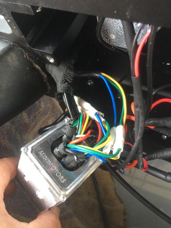

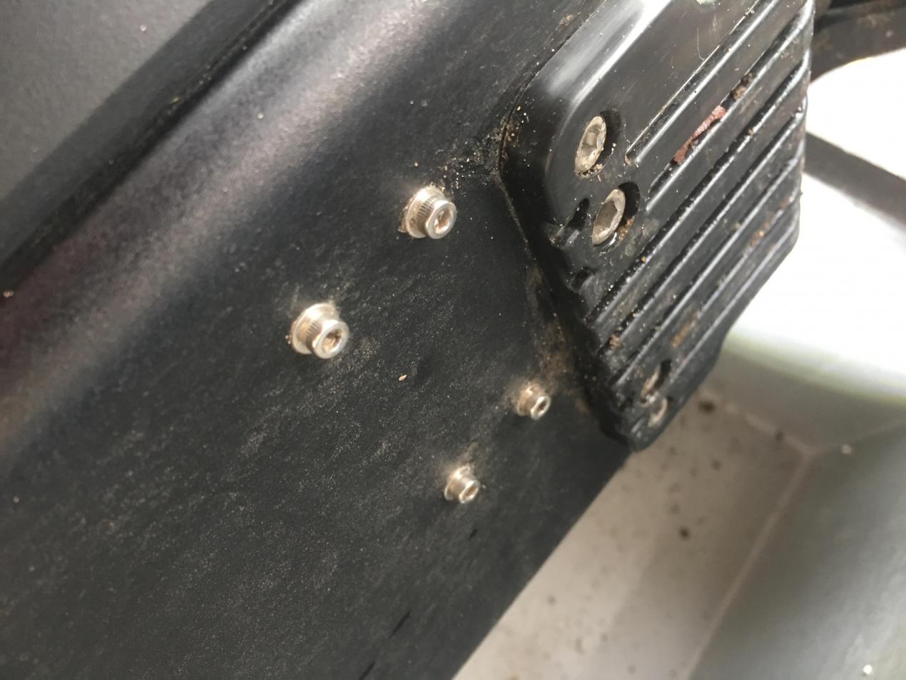

Erwanrcx Posté(e) le 6 janvier 2018 Partager Posté(e) le 6 janvier 2018 Voilà la sortie de câbles, la fixation par le bas du châssis, à l’aide de 4 vis traversant le châssis et 2 alésages dans le fond du deck pour palier à la sur-épaisseur de la tête de vis centrale 1 1 Citer Lien vers le commentaire https://www.espritroue.fr/topic/1603-minimotors-dualtron-ii/page/194/#findComment-90282 Partager sur d’autres sites More sharing options...

Wapmp Posté(e) le 6 janvier 2018 Partager Posté(e) le 6 janvier 2018 Il y a 1 heure, Erwanrcx a dit : Voilà la sortie de câbles, la fixation par le bas du châssis, à l’aide de 4 vis traversant le châssis et 2 alésages dans le fond du deck pour palier à la sur-épaisseur de la tête de vis centrale Oui voila je vais bientôt recevoir le nouveau contrôleur et je savais pas comment le brancher, y'a trop de fils et je crois que sur mes anciens contrôleur, les câbles moteurs et contrôleurs ne sont pas de la même couleur, ah et il faut percer, y'a pas moyen de le poser sans percer en dessous? Citer Lien vers le commentaire https://www.espritroue.fr/topic/1603-minimotors-dualtron-ii/page/194/#findComment-90305 Partager sur d’autres sites More sharing options...
Erwanrcx Posté(e) le 6 janvier 2018 Partager Posté(e) le 6 janvier 2018 Avec les nouveaux contrôleurs, c’est le deck qui fait office de dissipateur, il est compact et se fixe donc directement dessus avec de la graisse thermique. Il ne faut pas négliger le montage et il ne se fixera pas sur la pièce intermédiaire en aluminium que tu as sur la DT2, qui elle même se fixe à l’avant du deck. Le contrôleur est fixé par les vis de fixation des mosfet sur le boîtier Alu, (attention à ne pas utiliser de vis trop longues au risque de détériorer les mosfet). Il y a 3 vis par contrôleurs, Les 2 vis centrales doivent rester montées sur les contrôleurs et comme leurs têtes dépassent il faut prévoir un petit logement dans le deck pour les accueillir afin que le contrôleur soit bien en contact sur le fond du deck. Le câblage est identique sur les nouveaux /anciens contrôleurs. Il suffit d’identifier l’avant et l’arrière: L'arrière est maître et reçois le connecteur du lcd, (c’est à dire le connecteur 7 broches) Tu vas devoir délicatement ouvrir un connecteur double contact et le refier sur le nouveau contrôleur, il est composé d’un fil rouge et d’un fil blanc ( De mémoire ). Le fil rouge vient de la platine DC/DC, il alimente le contact de frein pour activer les feux de frein ainsi que le freinage électrique si activé. Il n’y a rien de différent entre les nouveaux et anciens contrôleurs électriquement, les 2 même platines sont juste dans le même boîtier alu. Seul la fixation change dans le deck 1 Citer Lien vers le commentaire https://www.espritroue.fr/topic/1603-minimotors-dualtron-ii/page/194/#findComment-90312 Partager sur d’autres sites More sharing options...
