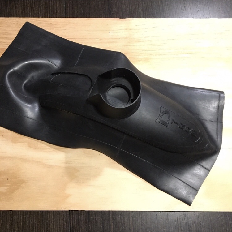

sonkenn Posté(e) le 8 janvier 2018 Partager Posté(e) le 8 janvier 2018 Il y a 20 heures, Didier.94600 a dit : Oui une petite bavette, mais pas simple a fixer sur une DT, j'en avais déjà fait une sur ma DT1 que j'avais collé a la Loctite sur la partie arrière de la suspension avant !!! mais il faudrait surtout couvrir les cotés de la roue avant pour qu'il n y ai plus de projections d'eau ou autre pour bien faire !!! Oula la ça va trop vite ici!! 3 1 Citer Lien vers le commentaire https://www.espritroue.fr/topic/1603-minimotors-dualtron-ii/page/196/#findComment-90860 Partager sur d’autres sites More sharing options...

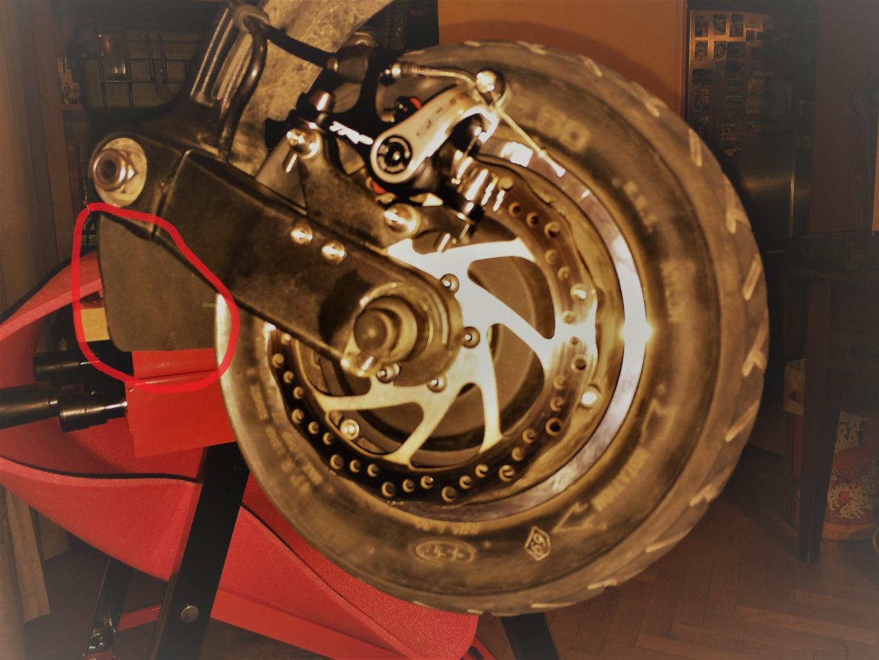

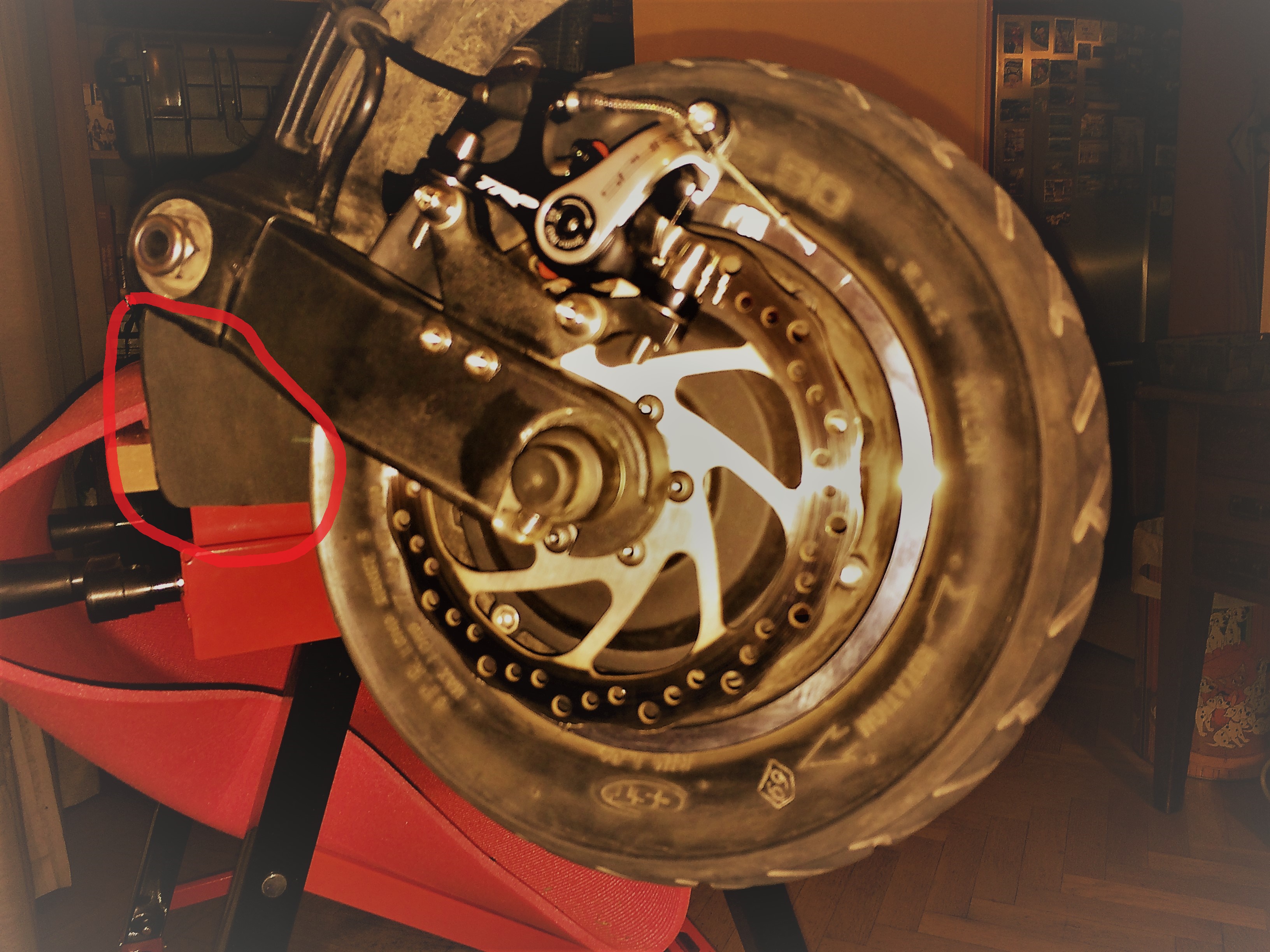

remshow Posté(e) le 9 janvier 2018 Partager Posté(e) le 9 janvier 2018 Il y a 11 heures, Didier.94600 a dit : Salut @remshow et Happy New Year, Entre la colonne de direction et le Folding de pliage ou entre la Banane et le Deck, pour le premier faut resserrer plus le collier de serrage rapide et ça devrait rentrer dans l'ordre, pour la seconde faut enlever le cache sous la banane et desserer les 4 contres-écrous puis resserrer les 4 BTR a tête fraisée et en dernier bien rebloquer les contres-écrous et voila "roule ma Poule" Salut @Didier.94600 HNY Merci pour cette précision que je vais mettre en favori 1 Citer Lien vers le commentaire https://www.espritroue.fr/topic/1603-minimotors-dualtron-ii/page/196/#findComment-90905 Partager sur d’autres sites More sharing options...

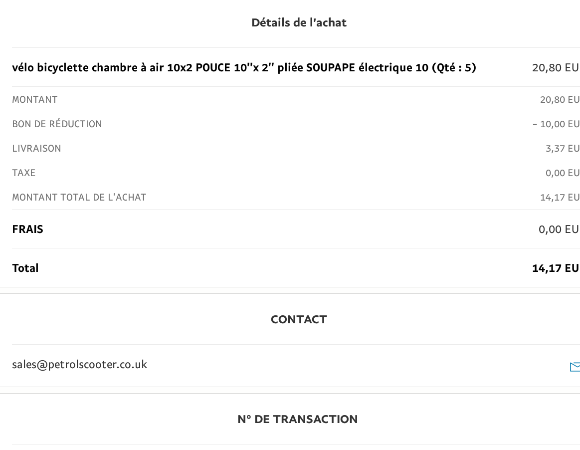

Wapmp Posté(e) le 11 janvier 2018 Partager Posté(e) le 11 janvier 2018 Merci pour l'info didier concernant les chambres a air, j'espère qu'ils sont solide 2 Citer Lien vers le commentaire https://www.espritroue.fr/topic/1603-minimotors-dualtron-ii/page/196/#findComment-91280 Partager sur d’autres sites More sharing options...

Didier.94600 Posté(e) le 11 janvier 2018 Partager Posté(e) le 11 janvier 2018 (modifié) Il y a 12 heures, Wapmp a dit : Merci pour l'info didier concernant les chambres a air, j'espère qu'elles sont solide ? Pas de soucis @Wapmp, elles tournent super bien avec ma DT2 !!! et tu en as 5 lots pour même pas le prix d'une !!! Modifié le 11 janvier 2018 par Didier.94600 correction 1 Citer Lien vers le commentaire https://www.espritroue.fr/topic/1603-minimotors-dualtron-ii/page/196/#findComment-91329 Partager sur d’autres sites More sharing options...

Wapmp Posté(e) le 11 janvier 2018 Partager Posté(e) le 11 janvier 2018 il y a une heure, Didier.94600 a dit : Pas de soucis @Wapmp, elles tournent super bien avec ma DT2 !!! et tu en as 5 pour même pas le prix d'une !!! normalement tu les reçois par 2 donc moi j'ai commander 5packs, normalement ça fera 10 chambres a air c'est ça ? 2 Citer Lien vers le commentaire https://www.espritroue.fr/topic/1603-minimotors-dualtron-ii/page/196/#findComment-91351 Partager sur d’autres sites More sharing options...

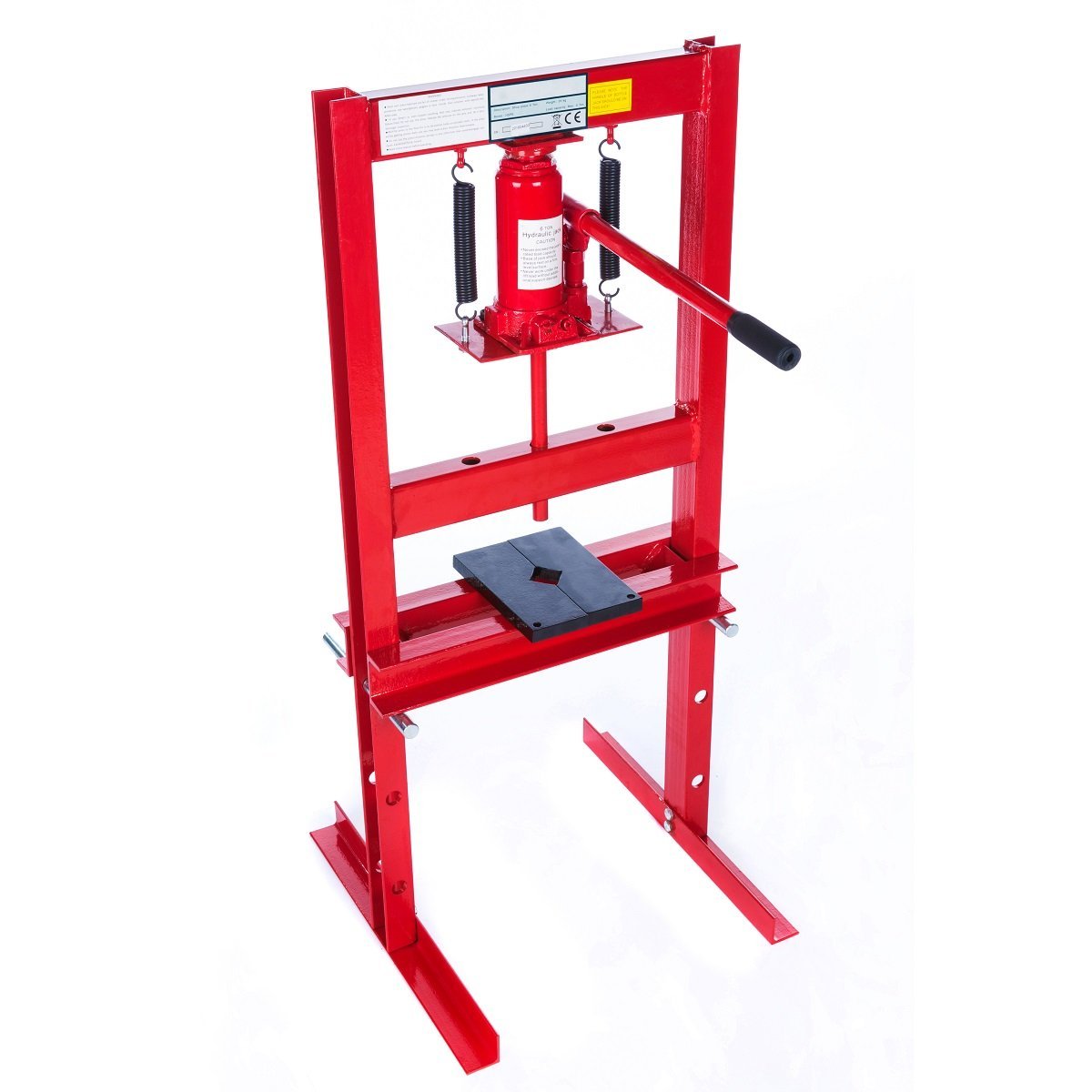

Wapmp Posté(e) le 11 janvier 2018 Partager Posté(e) le 11 janvier 2018 (modifié) et une idée du diamètre, qu'il faut car franchement ça a l'air d’être pas compliquer a faire avec une presse Modifié le 11 janvier 2018 par Wapmp Citer Lien vers le commentaire https://www.espritroue.fr/topic/1603-minimotors-dualtron-ii/page/196/#findComment-91364 Partager sur d’autres sites More sharing options...
JJK Posté(e) le 11 janvier 2018 Partager Posté(e) le 11 janvier 2018 (modifié) aucune idée du diamètre, mais je ne pense pas qu'il faille une presse pour les changer, juste de la méthode. Modifié le 11 janvier 2018 par JJK 1 Citer Lien vers le commentaire https://www.espritroue.fr/topic/1603-minimotors-dualtron-ii/page/196/#findComment-91366 Partager sur d’autres sites More sharing options...
