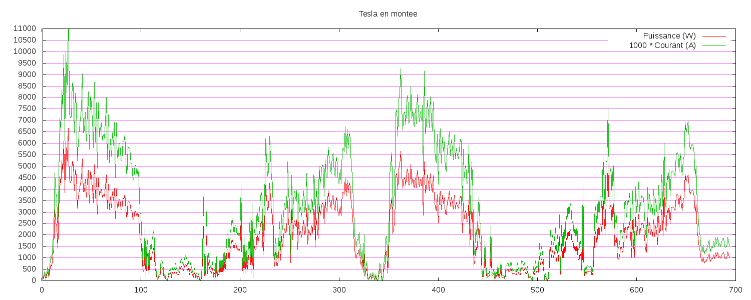

Stanor Posté(e) le 26 janvier 2018 Partager Posté(e) le 26 janvier 2018 voila, j’ai retrouvé. Koto avait étudié sa monoroue ( 84V pour 1020 Wh ) il a fait sur une monté un pique 6500W pour un pique en intensité à 110A pour une batterie de 84V en 12Ah ( 1020Wh ) ( cf voir graphe noter que la valeur de l’intensité a été multiplié par 1000 pour la comparer à la puissance ) 2 Citer Lien vers le commentaire https://www.espritroue.fr/topic/1603-minimotors-dualtron-ii/page/206/#findComment-94603 Partager sur d’autres sites More sharing options...

Stanor Posté(e) le 26 janvier 2018 Partager Posté(e) le 26 janvier 2018 (modifié) @Twily il ne faut pas confondre puissance nominale et puissance crete. ce n’est pas parce que le moteur est donné pour 600W que le controleur va se limiter à cela. le controleur peu lui débiter une puissance crete à 1800W ( d’ou 2 moteurs qui te donne un total de 3600W en crete ). c’est la configuration du controleur qui va définir cela. dommage qu’on ne peut pas diagnostique les trot comme les monoroues. par exemple, ma Mten3 qui a un moteur donné pour 800W en nominale, lors d’un diagnostique en monté, j’avais relevé un pique de puissance de 5000W. et je te montre les dégats que cela peu faire sur une lamelle de nickel ( ou plutot une lamelle en acier plaqué nickel.... les escros ! ) Modifié le 26 janvier 2018 par Stanor 3 Citer Lien vers le commentaire https://www.espritroue.fr/topic/1603-minimotors-dualtron-ii/page/206/#findComment-94606 Partager sur d’autres sites More sharing options...
