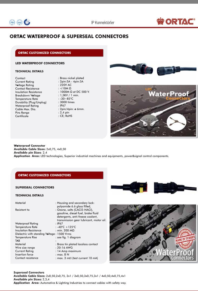

Stanor Posté(e) le 27 janvier 2018 Partager Posté(e) le 27 janvier 2018 (modifié) Le 27/01/2018 à 19:09, Twily a dit : @Stanor, et @Erwanrcx Bonsoir les gars j'ai vue mes spécialiste de la batterie ce matin vous avez raison et moi aussi . Il y a aucun risque pour mes connecteurs ... j'ai fait aujourd'hui près de 70KM, j'ai tiré dessus et les connecteurs ne chauffe pas ... il m'ont confirmé que je ne risque rien du tout. Développer t’inquiètes pas on n’a jamais dit que tes connecteurs étaient foireux. seulement que le manque d’informations techniques sur ton produit nous poussait à t’avertir des risques potentiels qu’ils pourraient se produire si tes connecteurs étaient sous dimensionnés. et j’ai même cherché. c’est un produit de manufacture turc ( merci chrome pour la traduction ) mais même en aillant mis la main sur la brochure, il manque des informations nécessaires pour s’assurer de l’efficacité du produit en terme de résistance à fort ampérage. c’est un joli coup de poker que tu nous as fait Modifié le 27 janvier 2018 par Stanor 1 Citer Lien vers le commentaire https://www.espritroue.fr/topic/1603-minimotors-dualtron-ii/page/208/#findComment-94731 Partager sur d’autres sites More sharing options...

sonkenn Posté(e) le 27 janvier 2018 Partager Posté(e) le 27 janvier 2018 (modifié) Le 27/01/2018 à 20:05, Stanor a dit : « ...mais même en aillant mis la main sur la brochure, il manque des informations nécessaires pour s’assurer de l’efficacité du produit en terme de résistance à fort ampérage » Développer Moi je vois écrit « Current rating 14 Amp maximum »... Non? C’est quand même moitié moins que le nécessaire théorique. Moi j’avais trouvé les autres, mais vu la taille j’ai laissé tomber!! Modifié le 27 janvier 2018 par sonkenn 1 Citer Lien vers le commentaire https://www.espritroue.fr/topic/1603-minimotors-dualtron-ii/page/208/#findComment-94759 Partager sur d’autres sites More sharing options...
Stanor Posté(e) le 27 janvier 2018 Partager Posté(e) le 27 janvier 2018 (modifié) Le 27/01/2018 à 22:04, sonkenn a dit : « Current rating 14 Amp maximum »... Non? C’est quand même moitié moins que le nécessaire théorique. Développer c’est vrai que c’est énorme concernant le courant, ils disent 14A max mais c’est pour une intensité constante. on peut gruger avec les intensités oscilantes, mais perso, je m’y risquerais pas. sur une ascension qui dure, et qu'on pompe 30A tout le long de la montée.... ces connecteurs sont destinées à l’éclairage industriel : 220 x 14 = 3080W mais ce qui importe, c’est pas la puissance mais l’intensité. @Twily tu devrais tester de bourriner dans une longue côte, histoire de vérifier que tes connecteurs arrivent à encaisser l’intensité max que peut générer ta trot. ne pas hésiter à mettre la main sur le connecteur en haut de la côte pour voir si cela a chauffé. Modifié le 27 janvier 2018 par Stanor 1 1 Citer Lien vers le commentaire https://www.espritroue.fr/topic/1603-minimotors-dualtron-ii/page/208/#findComment-94775 Partager sur d’autres sites More sharing options...
Twily Posté(e) le 28 janvier 2018 Partager Posté(e) le 28 janvier 2018 Le 27/01/2018 à 22:35, Stanor a dit : c’est vrai que c’est énorme concernant le courant, ils disent 14A max mais c’est pour une intensité constante. on peut gruger avec les intensités oscilantes, mais perso, je m’y risquerais pas. sur une ascension qui dure, et qu'on pompe 30A tout le long de la montée.... ces connecteurs sont destinées à l’éclairage industriel : 220 x 14 = 3080W mais ce qui importe, c’est pas la puissance mais l’intensité. @Twily tu devrais tester de bourriner dans une longue côte, histoire de vérifier que tes connecteurs arrivent à encaisser l’intensité max que peut générer ta trot. ne pas hésiter à mettre la main sur le connecteur en haut de la côte pour voir si cela a chauffé. Développer Ok, je vais me taper une cote de 16% qui fait 400m et qui fini à 22% sur 100m elle est super raide? 2 Citer Lien vers le commentaire https://www.espritroue.fr/topic/1603-minimotors-dualtron-ii/page/208/#findComment-94790 Partager sur d’autres sites More sharing options...

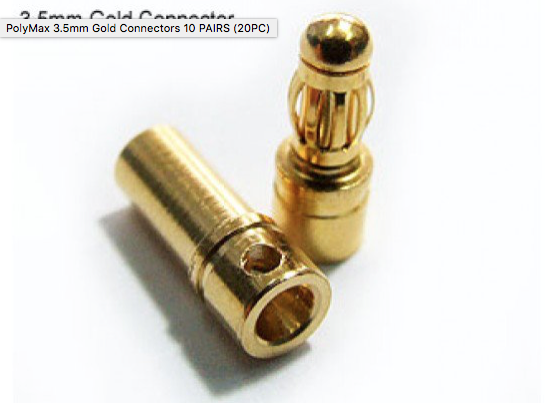

remshow Posté(e) le 28 janvier 2018 Partager Posté(e) le 28 janvier 2018 Le 28/01/2018 à 08:14, Twily a dit : Sinon il y a t'il des personnes sur le forum qui ont mis des connecteurs si oui ... pouvez vous mettre des photos merci Développer Moi. J'ai mis des Polymax 3,5mm de modélisme à l'arrière dans le cache et c'est nikel pour le moment https://hobbyking.com/en_us/polymax-3-5mm-gold-connectors-10-pairs-20pc.html?___store=en_us 1 Citer Lien vers le commentaire https://www.espritroue.fr/topic/1603-minimotors-dualtron-ii/page/208/#findComment-94796 Partager sur d’autres sites More sharing options...

lollipop Posté(e) le 28 janvier 2018 Partager Posté(e) le 28 janvier 2018 Twily si tu veux j’ai un paquet de 10 connecteurs PK en rab ( acheté sur hobbyking) 1 1 Citer Lien vers le commentaire https://www.espritroue.fr/topic/1603-minimotors-dualtron-ii/page/208/#findComment-94799 Partager sur d’autres sites More sharing options...

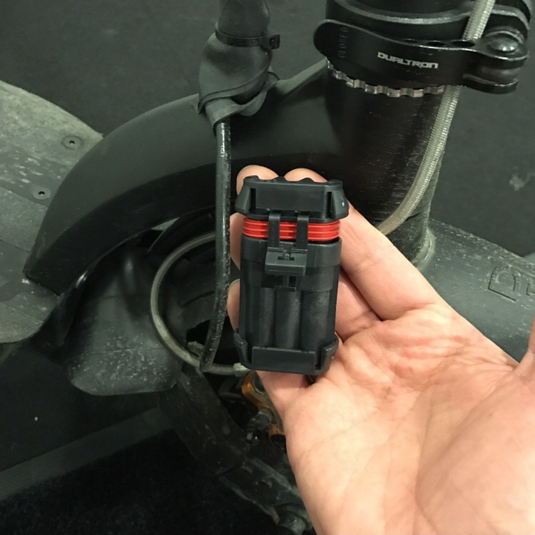

Twily Posté(e) le 28 janvier 2018 Partager Posté(e) le 28 janvier 2018 Le 28/01/2018 à 08:58, remshow a dit : Moi. J'ai mis des Polymax 3,5mm de modélisme à l'arrière dans le cache et c'est nikel pour le moment https://hobbyking.com/en_us/polymax-3-5mm-gold-connectors-10-pairs-20pc.html?___store=en_us Développer Ok merci, moi j'ai étanchéifier la trott et je ne veux pas devoir enlever le cache à chaque fois et refaire le joint J'ai mis la photo de tes connecteurs: 1 Citer Lien vers le commentaire https://www.espritroue.fr/topic/1603-minimotors-dualtron-ii/page/208/#findComment-94800 Partager sur d’autres sites More sharing options...
Twily Posté(e) le 28 janvier 2018 Partager Posté(e) le 28 janvier 2018 Le 28/01/2018 à 09:05, lollipop a dit : Twily si tu veux j’ai un paquet de 10 connecteurs PK en rab ( acheté sur hobbyking) Développer C'est très gentil de me proposer, je vais faire mon essai aujourd'hui ( j'espère car encore un temps de chien ...) dans cette cote et voir si les connecteurs chauffe. Hier j'ai fais environs 70Km et il n'ont pas chauffer et j'ai vraiment tirer dessus. 1 Citer Lien vers le commentaire https://www.espritroue.fr/topic/1603-minimotors-dualtron-ii/page/208/#findComment-94802 Partager sur d’autres sites More sharing options...

Twily Posté(e) le 28 janvier 2018 Partager Posté(e) le 28 janvier 2018 Le 28/01/2018 à 09:49, Stanor a dit : ha oui, et aussi, essaye d’abord en Dual boost, et refait le meme test en mono boost. tout sur une seule roue, là tu seras au max du test sut ton connecteur Développer Ca y est j'ai monter 5 fois la cote et il ne chauffe pas du toutj'ai tout essayer mono et dual et rien 3 2 Citer Lien vers le commentaire https://www.espritroue.fr/topic/1603-minimotors-dualtron-ii/page/208/#findComment-94820 Partager sur d’autres sites More sharing options...
