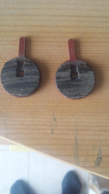

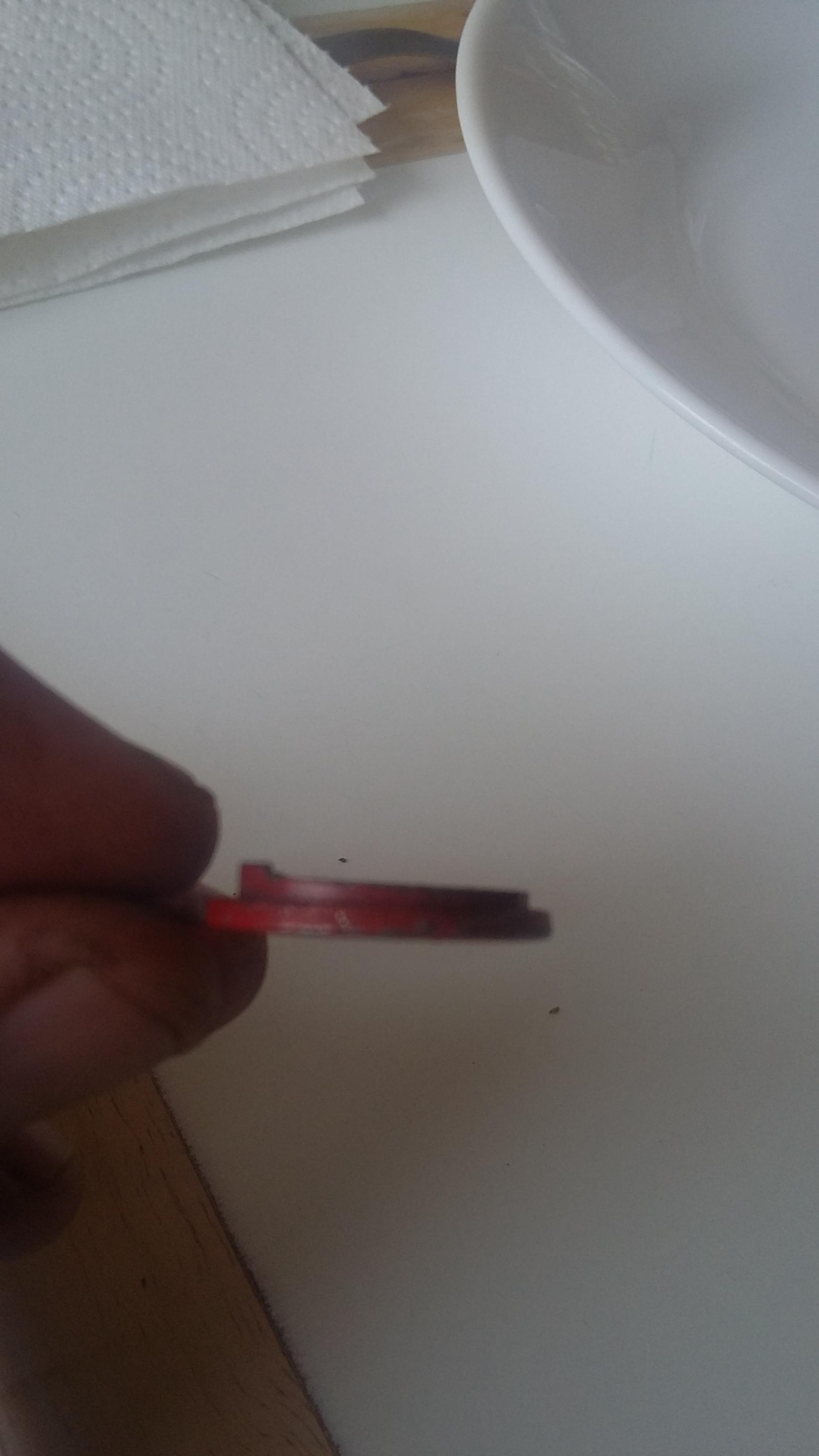

Jpthor Posté(e) le 11 février 2018 Partager Posté(e) le 11 février 2018 Salut Bon ça parle de freins du coup j en profite pour éviter le hs 200 km au compteur (quand même ça va vite ) malheureusement bcp de pluie etc Bref ma petite sortie avec du soleil la dernière fois (faut honorer ...) et la je roule pas vite du tout ..un stop ...et la bzzzz. ... je me retrouve 3m après la ligne ? en m aidant du frein avant .... Pas cool !!!! Heureusement pas de voitures en vue... J avais déjà bidouillé les molettes levier et etrier mais bon la visiblement c est mort .. Du coup attendant les x tech bientôt je me suis pas fais chier (quoi que) j ai changé les plaquettes (une 1ère ! !) Du coup réglages au pifomètre j ai remis mes molletes étriers/ levier à 0 j ai tiré sur le câble revisser les étriers etc Bref pour l instant ça freine mieux (même si je pense réglages un peu too much trop serre )c est bien l essentiel !! Après examen des anciennes plaquettes vu qu il reste de la " matiere" je me dis qu il devait rester quelques km quand même avec ... sûrement un glaçage ( j ai découvert ça sur YouTube ...) Usage en biseau de haut en bas avec bourrelet prononcé sur la mobile sur le haut. Voilà 200 km mauvais tps (à droite plaquette fixe ) Bon et comme me l a dit mon frangin pistard: tu freines trop !!!! Mdr CQFD Aux plaisirs Citer Lien vers le commentaire https://www.espritroue.fr/topic/1603-minimotors-dualtron-ii/page/220/#findComment-97628 Partager sur d’autres sites More sharing options...
Didier.94600 Posté(e) le 11 février 2018 Partager Posté(e) le 11 février 2018 (modifié) il y a 31 minutes, Jpthor a dit : Après examen des anciennes plaquettes vu qu il reste de la "matiere" je me dis qu il devait rester quelques km quand même avec ... sûrement un glaçage ( j ai découvert ça sur YouTube ...) Usage en biseau de haut en bas avec bourrelet prononcé sur la mobile sur le haut. Voilà 200 km mauvais tps (à droite plaquette fixe ) Bon et comme me l a dit mon frangin pistard: tu freines trop !!!! Mdr CQFD Aux plaisirs Salut @Jpthor Bon là ton petit souci, c'est ton étrier qui est positionné trop haut par rapport a ton disque !!! Tu dois retirer/enlever 1 ou 2 rondelles sur chaques vis sous l'étrier pour le rabaisser, c'est pour cela que tes plaquettes ont cette forme, le haut de celles-ci ne serre pas du tout le disque et tu perd en performances/freinage, les 2 plaquettes doivent s'usées sur toute la surface pour bien faire, déjà les Repute sont pas Super mais là c'est du suicide les gars !!!!! Modifié le 11 février 2018 par Didier.94600 modification 1 Citer Lien vers le commentaire https://www.espritroue.fr/topic/1603-minimotors-dualtron-ii/page/220/#findComment-97629 Partager sur d’autres sites More sharing options...
sonkenn Posté(e) le 11 février 2018 Partager Posté(e) le 11 février 2018 (modifié) @Jpthor ton étrier est trop haut, du coup le disque n’use pas la totalité des plaquettes. Dans le pire des cas, les 2 plaquettes finissent par se toucher et ça ne freine plus du tout. J’arrête là, @Didier.94600 a encore dégainé le 1er! Modifié le 11 février 2018 par sonkenn 2 1 1 Citer Lien vers le commentaire https://www.espritroue.fr/topic/1603-minimotors-dualtron-ii/page/220/#findComment-97630 Partager sur d’autres sites More sharing options...
Jpthor Posté(e) le 11 février 2018 Partager Posté(e) le 11 février 2018 @Didier.94600 @sonkenn Toujours au top pour aider et à n importe quelle heure ... (même un bleu bite droitier qui a 2 mains gauches ...) Bravo et encore 1000 fois merci! Oui j ai lu le tuto sur les reglages (que je n avais pas vu et pourtant ...) merci Déjà englouti celui sur les étriers de didier pour les xtech bientôt ?? Merci pour tout Aux plaisirs !!! 2 1 Citer Lien vers le commentaire https://www.espritroue.fr/topic/1603-minimotors-dualtron-ii/page/220/#findComment-97637 Partager sur d’autres sites More sharing options...
