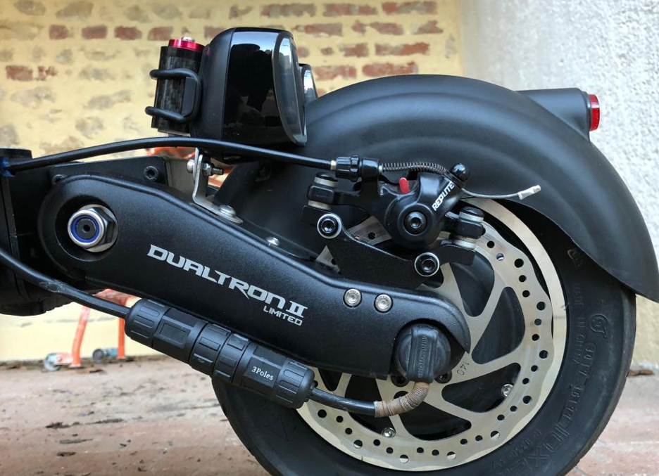

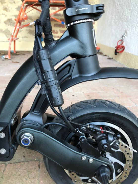

Wapmp Posté(e) le 12 février 2018 Partager Posté(e) le 12 février 2018 Les contrôleurs ne viennent pas car faut tout débrancher et je sait pas comment rebrancher après c'est pénible en faite, jai trouver des connecteurs comme ceux de la batterie plaquée or mais je sais pas si c'est bon 3.5mm Citer Lien vers le commentaire https://www.espritroue.fr/topic/1603-minimotors-dualtron-ii/page/221/#findComment-97799 Partager sur d’autres sites More sharing options...
Twily Posté(e) le 12 février 2018 Partager Posté(e) le 12 février 2018 il y a 34 minutes, Wapmp a dit : Les contrôleurs ne viennent pas car faut tout débrancher et je sait pas comment rebrancher après c'est pénible en faite, jai trouver des connecteurs comme ceux de la batterie plaquée or mais je sais pas si c'est bon 3.5mm Bonsoir, Quel est ton probléme exactement pourquoi tu veux enlever tes contrôleurs ? Citer Lien vers le commentaire https://www.espritroue.fr/topic/1603-minimotors-dualtron-ii/page/221/#findComment-97806 Partager sur d’autres sites More sharing options...

Wapmp Posté(e) le 12 février 2018 Partager Posté(e) le 12 février 2018 il y a 51 minutes, Twily a dit : Bonsoir, Quel est ton probléme exactement pourquoi tu veux enlever tes contrôleurs ? J'ai abîmer le filetage côté moteur avant et je veux l'enlever pour essayer de refaire le filetage Citer Lien vers le commentaire https://www.espritroue.fr/topic/1603-minimotors-dualtron-ii/page/221/#findComment-97812 Partager sur d’autres sites More sharing options...
Twily Posté(e) le 13 février 2018 Partager Posté(e) le 13 février 2018 Il y a 9 heures, Wapmp a dit : J'ai abîmer le filetage côté moteur avant et je veux l'enlever pour essayer de refaire le filetage OK, tu devrais mettre des connecteurs à l'avant et l'arrière ( voir photos j'ai mis c'est connecteurs et plus de problème pour démonter ) pour éviter de tout démonter Citer Lien vers le commentaire https://www.espritroue.fr/topic/1603-minimotors-dualtron-ii/page/221/#findComment-97833 Partager sur d’autres sites More sharing options...
