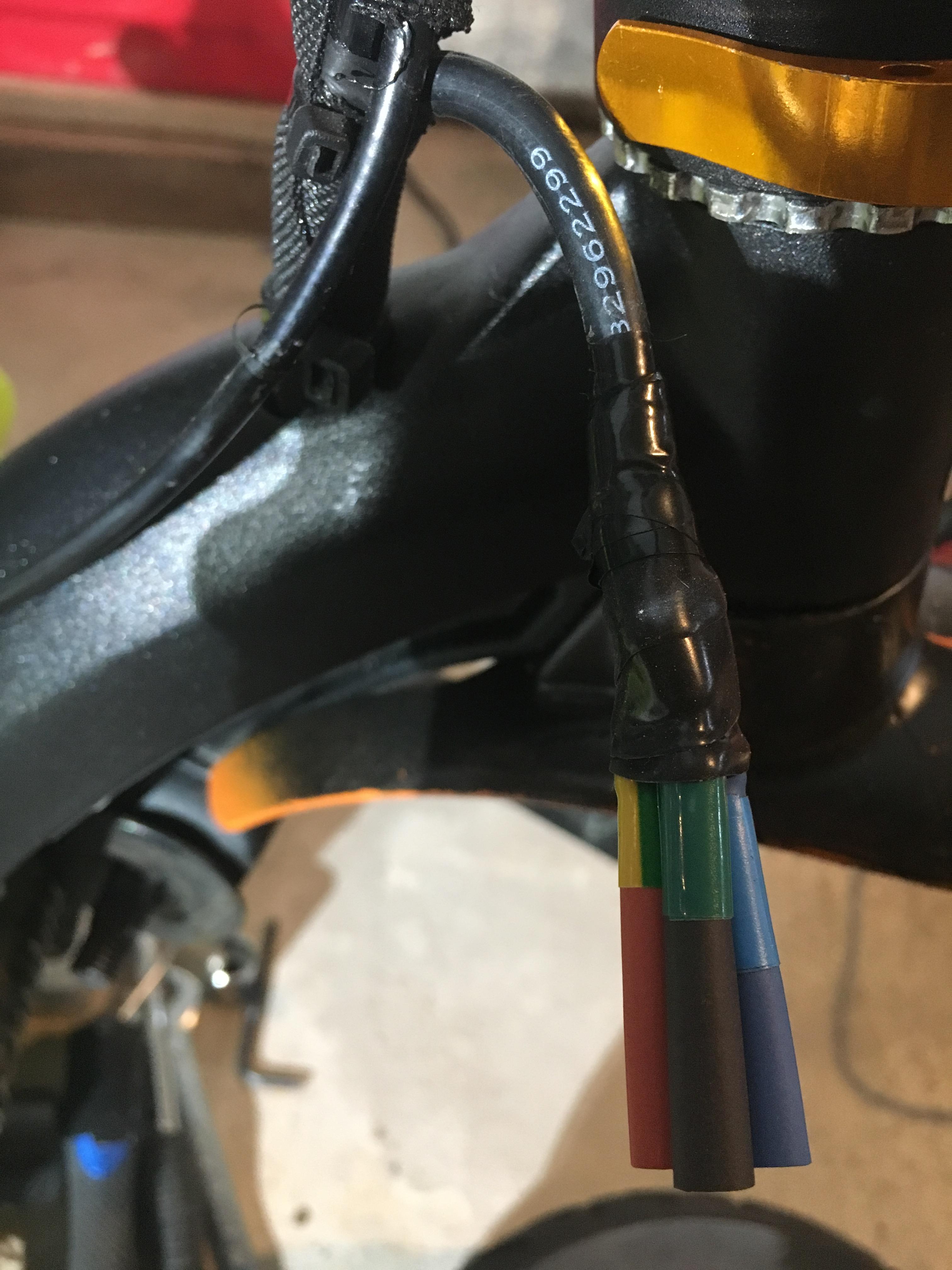

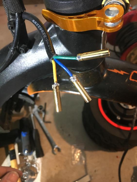

Wapmp Posté(e) le 14 février 2018 Partager Posté(e) le 14 février 2018 Le 28/01/2018 à 21:05, babaji a dit : Salut @Didier.94600 j’ai changé de place mes lampes klaxon pour pas trop tirer sur les fils et y a encore beaucoup de place sur le cintre et j’ai finit la pose des connecteurs pour la roue avant plus changement du disque et ça fait plaisir de pas avoir à les dévoiler ?? @lollipop voici quelques photos des connecteurs que j’ai mis, pas besoin d’etre Un pro de la soudure pour le faire ! Faut prendre son temps et être méthodique pas comme moi ?? car j’avais encore oublié de remettre le boulon et j’ai du dessouder un connecteur pour les refaire passer dedans et re-soudure du dernier connecteur et nickel ? au final changement des disques + pose des connecteurs et changement de cintre ça m’aura pris 8h mais j’ai pris mon temps ? j’aurai plus que l’alarme à installer, la nouvelle béquille et le nouveau comodo quand je l’aurai reçu ah j'ai trouver ça tu crois que c'est bon si je change les connecteurs des controleurs et moteur par ça stp https://fr.aliexpress.com/item/50pairs-Lot-Gold-Bullet-3-5mm-Banana-Connector-Plug-For-RC-ESC-Battery-Brushless-Motor-High/2052788561.html?spm=a2g0s.13010208.99999999.308.WzSZUi Citer Lien vers le commentaire https://www.espritroue.fr/topic/1603-minimotors-dualtron-ii/page/223/#findComment-98055 Partager sur d’autres sites More sharing options...

babaji Posté(e) le 14 février 2018 Partager Posté(e) le 14 février 2018 (modifié) @Wapmp tu veux mettre des connecteurs c'est ça? j'ai pris ceux la http://helicoracing.com/epages/box7044.sf/fr_FR/?ObjectPath=/Shops/box7044/Products/ar0099 pour les connecteurs après je ne sais pas si les tiens vont sont bien! Modifié le 14 février 2018 par babaji Citer Lien vers le commentaire https://www.espritroue.fr/topic/1603-minimotors-dualtron-ii/page/223/#findComment-98058 Partager sur d’autres sites More sharing options...

Wapmp Posté(e) le 14 février 2018 Partager Posté(e) le 14 février 2018 il y a 1 minute, babaji a dit : mes rondelles font 2mm aussi , et non aucun soucis avec mes connecteurs j'ai l'impression que tes connecteurs 4mm sont un peu gros pour la taille des câbles moteurs non, et si tu peux mettre une photo de comment elle sont mises les rondelles chez toi ça serait sympa je ferais pas d'erreurs comme ça Citer Lien vers le commentaire https://www.espritroue.fr/topic/1603-minimotors-dualtron-ii/page/223/#findComment-98061 Partager sur d’autres sites More sharing options...

babaji Posté(e) le 14 février 2018 Partager Posté(e) le 14 février 2018 les soudures c'est pas compliqué à faire! et pourquoi vouloir toucher au contrôleur? ya pas besoin si tu remplaces ton moteur, tu coupes juste le cable moteur et t'installes tes connecteurs ! 3 Citer Lien vers le commentaire https://www.espritroue.fr/topic/1603-minimotors-dualtron-ii/page/223/#findComment-98075 Partager sur d’autres sites More sharing options...
