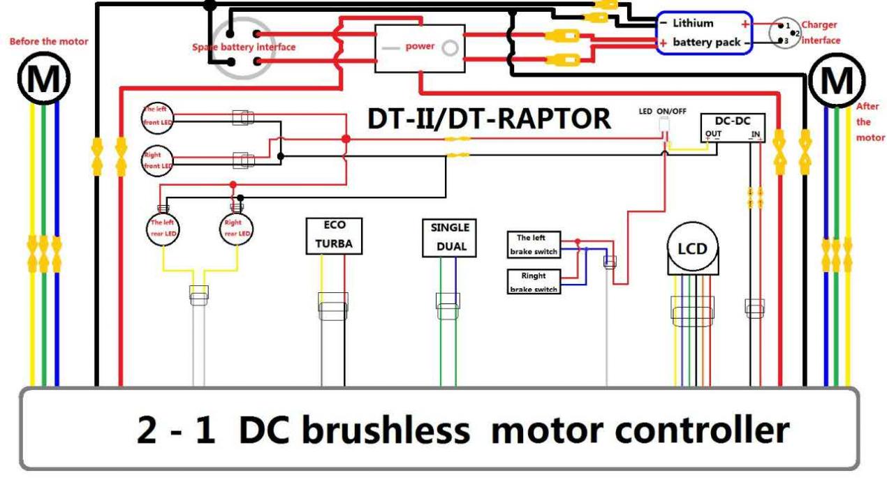

Twily Posté(e) le 16 février 2018 Partager Posté(e) le 16 février 2018 Bonjour à tous, Quelqu'un à t'il le schéma de branchement du nouveau contrôler pour dt limited car je voudrait upgrader... enlever mes 2 contrôler pour mettre le nouveau. Merci pour votre aide Citer Lien vers le commentaire https://www.espritroue.fr/topic/1603-minimotors-dualtron-ii/page/224/#findComment-98408 Partager sur d’autres sites More sharing options...

Erwanrcx Posté(e) le 18 février 2018 Partager Posté(e) le 18 février 2018 @Twily il n’y a pas de difficulté particulière, juste Un ou deux connecteurs dont il faut extraire les pinoches au niveau du contact de frein et de la platine DC /DC 2 1 Citer Lien vers le commentaire https://www.espritroue.fr/topic/1603-minimotors-dualtron-ii/page/224/#findComment-98618 Partager sur d’autres sites More sharing options...
Twily Posté(e) le 18 février 2018 Partager Posté(e) le 18 février 2018 @Erwanrcx Merci beaucoup donc pour toi il n'y aucun problème pour mettre mon contrôleur unique à la place de mes 2 anciens ? pour info j'ai commander le nouveau lcd . Citer Lien vers le commentaire https://www.espritroue.fr/topic/1603-minimotors-dualtron-ii/page/224/#findComment-98620 Partager sur d’autres sites More sharing options...
Erwanrcx Posté(e) le 18 février 2018 Partager Posté(e) le 18 février 2018 @Twily, Si tu as déjà le paramétrage PA/PB, tu n’as pas besoin de le changer... Il faudra percer le deck et faire 2 alésages pour recevoir 2 des têtes de vis ( les 2 centrales ) Citer Lien vers le commentaire https://www.espritroue.fr/topic/1603-minimotors-dualtron-ii/page/224/#findComment-98621 Partager sur d’autres sites More sharing options...
Erwanrcx Posté(e) le 18 février 2018 Partager Posté(e) le 18 février 2018 (modifié) Pour que tout le monde en profite en cas de changement de boîtier 2 contrôleurs Av / Ar —> 1 contrôleur double, voici en rouge les 2 alésages pour recevoir les têtes de vis et en vert la correspondance entre les trous à faire et les 4 vis de fixation Désolé si c’est caché par les câbles mais je pense qu’on peut facilement comprendre le principe. Pour l’alésage, faire un trou sur 2 ou 3 mm de profondeur ( sans déboucher), diamètre 6 ou 7mm plus grand vous offrant plus de tolérance pour recevoir la tête de vis si votre perçage est hasardeux Modifié le 18 février 2018 par Erwanrcx 2 1 Citer Lien vers le commentaire https://www.espritroue.fr/topic/1603-minimotors-dualtron-ii/page/224/#findComment-98623 Partager sur d’autres sites More sharing options...
