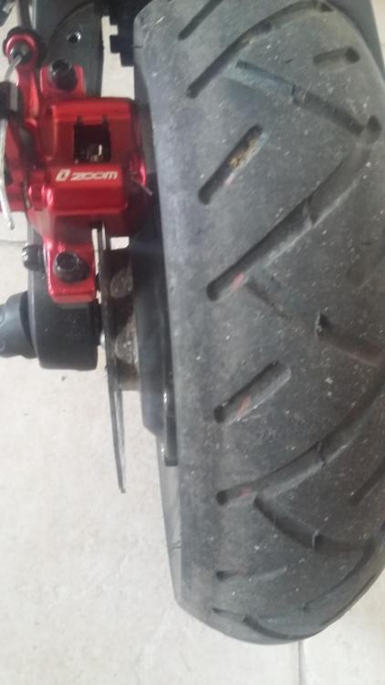

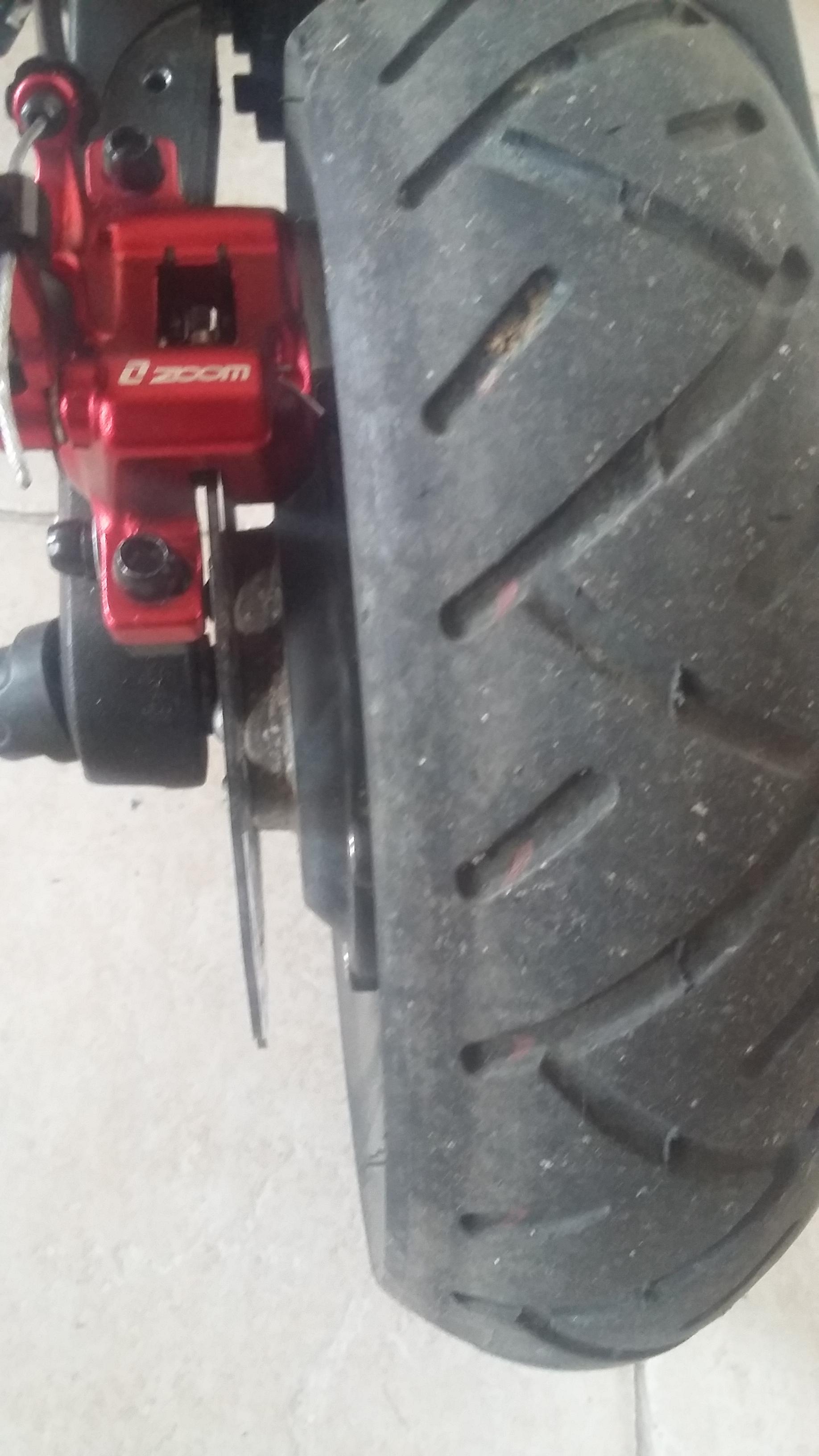

Trottatwork Posté(e) le 28 février 2018 Partager Posté(e) le 28 février 2018 Il y a 21 heures, babaji a dit : @Trottatwork salut, oui elles sont bien alignées, j'ai pas eu de soucis, je suis passé de 140mm à 160mm en disque donc çà ne ma pas posé de problème et ça freine fort on voit bien que tu es bien aligné, avec toute cette saleté sur ta dt, je suppose que tu as choisi cette photo exprès car si elle avait était propre on ne verra pas la trace de tes disques Heu, en fait j’ai fait la photo 5mn avant d’écrire mon message. En ce moment, avec la pluie, la neige et le sel sur les routes, elle est plutôt super crade Avec toutes les m.... que j’ai eu avec mon contrôleur et celui de remplacement, je crois que si je passe encore du temps pour la nettoyer, ma femme va commettre un meurte 2 Citer Lien vers le commentaire https://www.espritroue.fr/topic/1603-minimotors-dualtron-ii/page/226/#findComment-100100 Partager sur d’autres sites More sharing options...

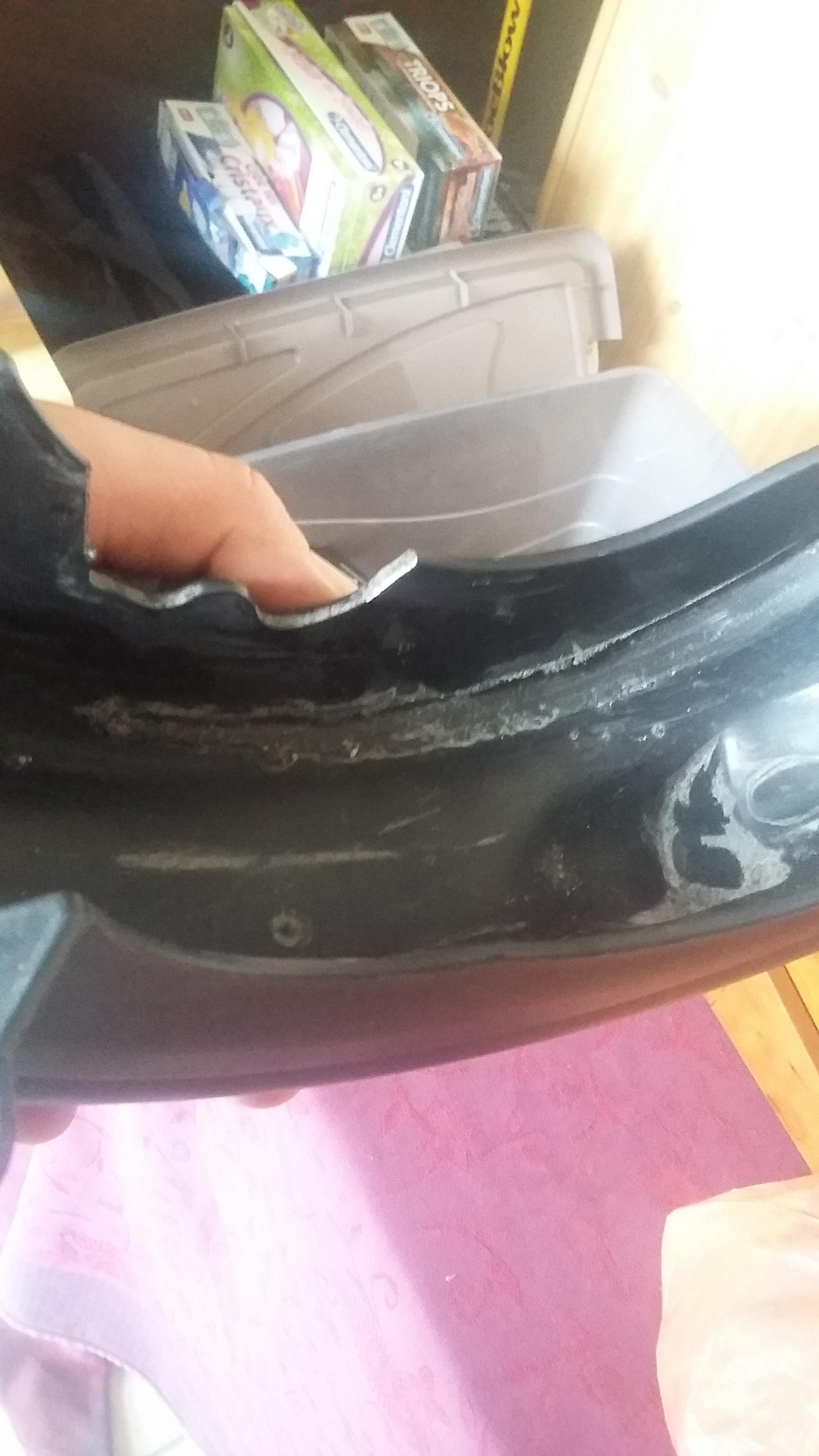

Jpthor Posté(e) le 3 mars 2018 Partager Posté(e) le 3 mars 2018 (modifié) Salut tous le monde ça roule today ? Bon revoici Averell dans toute sa splendeur Je vous explique : pose des connecteurs Mt 60 hier tout est nickel visiblement (normal c est pas moi qui l aI fait grand merci à mon pote ) ça tourne et dans le bon sens Par contre pose des xtech today et c est ka que je rentre en jeu Démontage répute positionnage lol xtech ça passe nikel Plug and pay comme vous dites pas d entretoise ni de rondelle que demande le peuple hein ? Une aubaine !!! Sauf que trop beau pour être vrai je pense que ma roue est de travers cf photo Mon garde boue est bouffé à gauche (sens de la trott côté disque ) et usure sur pneu Ce qui expliquerai que les xtech passent nickel la ou tout le monde a eu besoin de décaler les disques Alors vous allez me traîner par terre par les cheveux (j en ai plus mdr) mais vu la sueur qui coule sur mon front rien que de penser au risque de péter les vis du disque si j arrive a régler ce pb de bouffage de garde boue et de pneu est ce que ça vaut bien la peine ?? Comme me l a dit @Twily peut être simplement un pb de garde boue donc modifier élargir les trous de fixations plastique du garde boue pour pouvoir le décaler verticale /horizontal meme si son empreinte est marqué dans les bras voire petite rondelle pour le surélevé légèrement Allez y mollo Ps j ai vérifié mes boulons d axe de roue sont bien serrés (normalement. ......) J ai beau retourner dans tous les sens je ne vois pas d erreur. . Modifié le 3 mars 2018 par Jpthor Citer Lien vers le commentaire https://www.espritroue.fr/topic/1603-minimotors-dualtron-ii/page/226/#findComment-100513 Partager sur d’autres sites More sharing options...

JJK Posté(e) le 3 mars 2018 Partager Posté(e) le 3 mars 2018 bein c'est pas normal, ta roue est-elle dans l'axe de la trott ? si elle n'est pas dans l'axe, il faut la remettre car elle doit marcher comme une "patate", et je ne parle pas de l'usure désaxée des pièces en mouvement. 1 Citer Lien vers le commentaire https://www.espritroue.fr/topic/1603-minimotors-dualtron-ii/page/226/#findComment-100533 Partager sur d’autres sites More sharing options...
Jpthor Posté(e) le 3 mars 2018 Partager Posté(e) le 3 mars 2018 A l oeil nu pas de defaut mais bon ... Je vais démonter pour vérifier mais j avais pas l impression ... ni de tourner du cul quand je roule lol 1 Citer Lien vers le commentaire https://www.espritroue.fr/topic/1603-minimotors-dualtron-ii/page/226/#findComment-100535 Partager sur d’autres sites More sharing options...

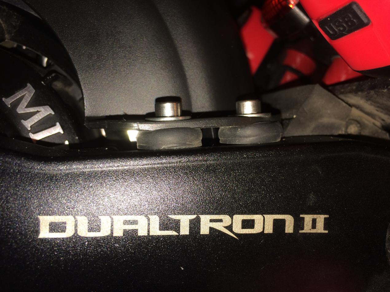

Didier.94600 Posté(e) le 3 mars 2018 Partager Posté(e) le 3 mars 2018 (modifié) Il y a 4 heures, Jpthor a dit : Sauf que trop beau pour être vrai je pense que ma roue est de travers cf photo Mon garde boue est bouffé à gauche (sens de la trott côté disque ) et usure sur pneu Ce qui expliquerai que les xtech passent nickel la ou tout le monde a eu besoin de décaler les disques Comment ça ta roue est de travers ??? impossible @Jpthor est-elle bien enclenchée a fond dans les bras ??? mais pour le garde-boue tu peux intercaller des joints de robinet en 16 X 6 mm avec un trou de 4 mm avec des vis en M5 X 25 mm entre les bras et celui-ci pour le surélever, comme ça il touchera plus ton pneu !!!!! Modifié le 3 mars 2018 par Didier.94600 modification 1 1 Citer Lien vers le commentaire https://www.espritroue.fr/topic/1603-minimotors-dualtron-ii/page/226/#findComment-100537 Partager sur d’autres sites More sharing options...
Jpthor Posté(e) le 3 mars 2018 Partager Posté(e) le 3 mars 2018 Il y a 4 heures, Didier.94600 a dit : Comment ça ta roue est de travers ??? impossible @Jpthor est-elle bien enclenchée a fond dans les bras ??? mais pour le garde-boue tu peux intercaller des joints de robinet en 16 X 6 mm avec un trou de 4 mm avec des vis en M5 X 25 mm entre les bras et celui-ci pour le surélever, comme ça il touchera plus ton pneu !!!!! Pfff Faut que je vois ça demain ... Pas facile avec les gosses et madame qui commence à faire les gros yeux lol J ai crevé le week end dernier et je pensais avoir mis les rondelles avec les ergots perpendiculaires correctement mais bon me connaissant .. Fais suer je pensais ne plus avoir à y toucher et enfin pouvoir en profiter pour lui mettre des bornes au compteur Citer Lien vers le commentaire https://www.espritroue.fr/topic/1603-minimotors-dualtron-ii/page/226/#findComment-100590 Partager sur d’autres sites More sharing options...
Twily Posté(e) le 3 mars 2018 Partager Posté(e) le 3 mars 2018 @Jpthor tu devrais suivre les conseils de @Didier.94600 je trouve son idée excellente 1 Citer Lien vers le commentaire https://www.espritroue.fr/topic/1603-minimotors-dualtron-ii/page/226/#findComment-100596 Partager sur d’autres sites More sharing options...
