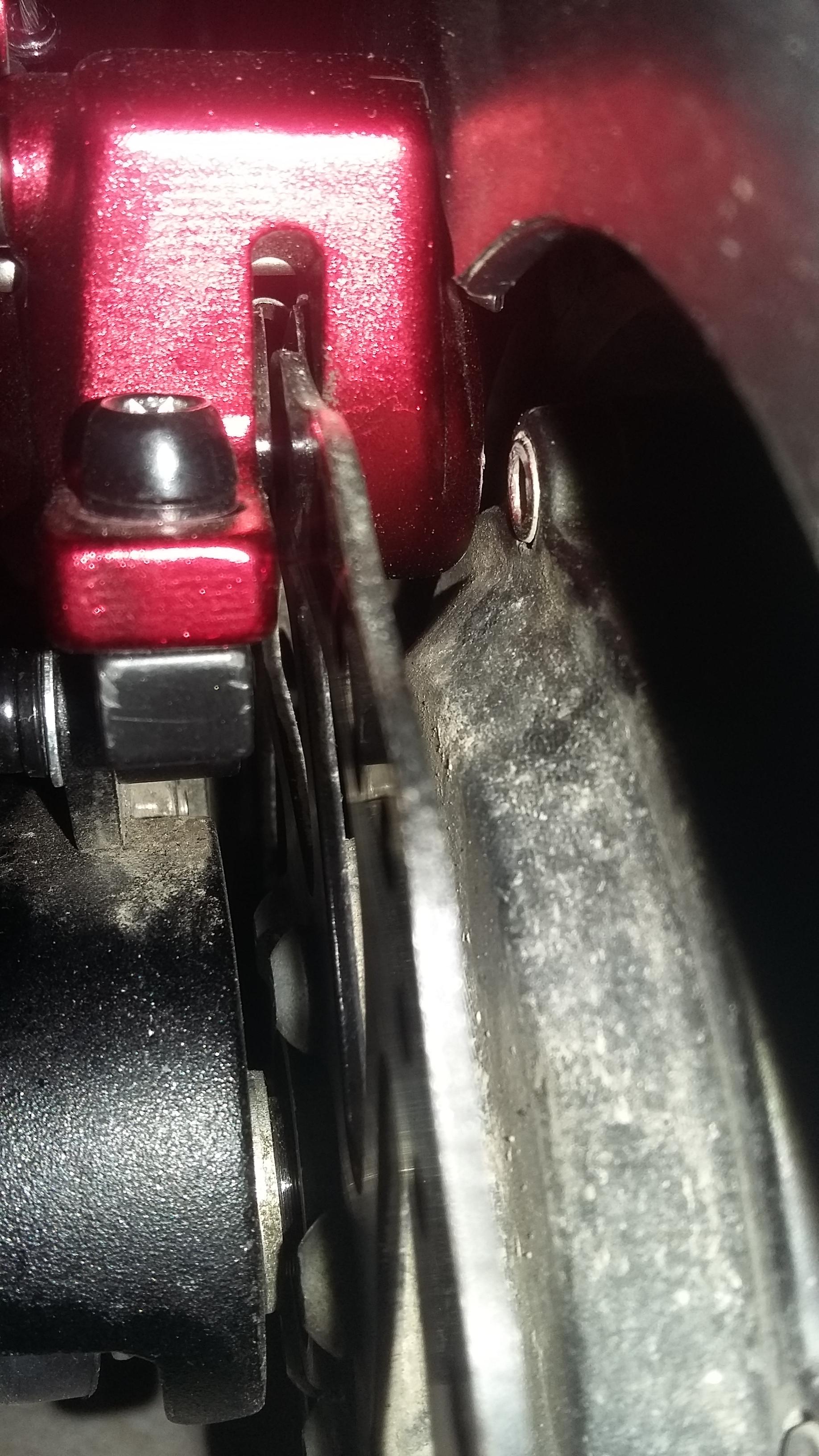

Jpthor Posté(e) le 3 mars 2018 Partager Posté(e) le 3 mars 2018 il y a 5 minutes, Twily a dit : @Jpthor tu devrais suivre les conseils de @Didier.94600 je trouve son idée excellente Je suis toujours les conseils de @Didier.94600 voyons !!! La base !! 1 1 Citer Lien vers le commentaire https://www.espritroue.fr/topic/1603-minimotors-dualtron-ii/page/227/#findComment-100598 Partager sur d’autres sites More sharing options...
sonkenn Posté(e) le 3 mars 2018 Partager Posté(e) le 3 mars 2018 @Jpthor tu n’aurais pas oublié/déplacé une rondelle sur l’axe, coté étrier? Entre le bras dt le moteur. Ce n’est pas beaucoup, mais ça plus ça, ça pourrait suffire... 1 Citer Lien vers le commentaire https://www.espritroue.fr/topic/1603-minimotors-dualtron-ii/page/227/#findComment-100619 Partager sur d’autres sites More sharing options...
Jpthor Posté(e) le 3 mars 2018 Partager Posté(e) le 3 mars 2018 (modifié) il y a 29 minutes, sonkenn a dit : @Jpthor tu n’aurais pas oublié/déplacé une rondelle sur l’axe, coté étrier? Entre le bras dt le moteur. Ce n’est pas beaucoup, mais ça plus ça, ça pourrait suffire... Salut Je regarde ça demain si j ai le tps mais normalement t de mémoire sur l axe côté etrier il n y en a que deux dont celle avec l ergot qui se fixe dans l encoche elle qu elle se serait décrochee sans que je m en aperçoive si tel est le cas je lui ai serré l ecrou dessus ? Modifié le 3 mars 2018 par Jpthor Citer Lien vers le commentaire https://www.espritroue.fr/topic/1603-minimotors-dualtron-ii/page/227/#findComment-100620 Partager sur d’autres sites More sharing options...
Jpthor Posté(e) le 4 mars 2018 Partager Posté(e) le 4 mars 2018 (modifié) Good morning ! Bon petit démontage en rentrant du boulot ça fait toujours plaisirs un dimanche J ai bien mes 2 rondelles des deux côtés entre disque bras et moteur bras et mes deux rondelles bien dans leur encoche de chaque côté écrous serrés Du coup 1 er essai je freine le bruit significatif clac clac clac sur mes têtes de vis Petit réglage clé alen sur etrier en dévissant ce qui a pour effet de décaler (éloigner ) l etrier vers l extérieur essai freinage plus de clac clac clac (je le fais bien hein ? Lol) mais un tssss (départ de ligne à la pêche genre carpe tssssss mdr) qui doit correspondre au glissement du disque sur les plaquettes puis ça bloque la roue derapage Je vais vite remettre le frein électronique quand même Pour l instant xtech à l arriere uniquement et je pense que je vais laisser le répute à l'avant pour l instant comme ça si j ai une merde ça me fera un xtech de rechange Après niveau freinage c était un peu humide donc ça freine oui mais ça dérape vite je vais plus utiliser le frein avant dorénavant +frein électronique Une petite pointe à 55 quand même pour réveiller un peu va falloir que je fasse ma vitesse max mais j ai pas l impression qu elle aille bcp plus (largement suffisant .. Pas la Ultra tic tac tic tac pas la Ultra ) Faut que je vois pour le garde boue ... Je vous montrerai peut etre ça lors d une prochaine rencontre Bon allez au lit je vais essayer de dormir 2 /3 heures sans penser aux freins Aux plaisirs !!! Et merci !!! Modifié le 4 mars 2018 par Jpthor 1 Citer Lien vers le commentaire https://www.espritroue.fr/topic/1603-minimotors-dualtron-ii/page/227/#findComment-100667 Partager sur d’autres sites More sharing options...

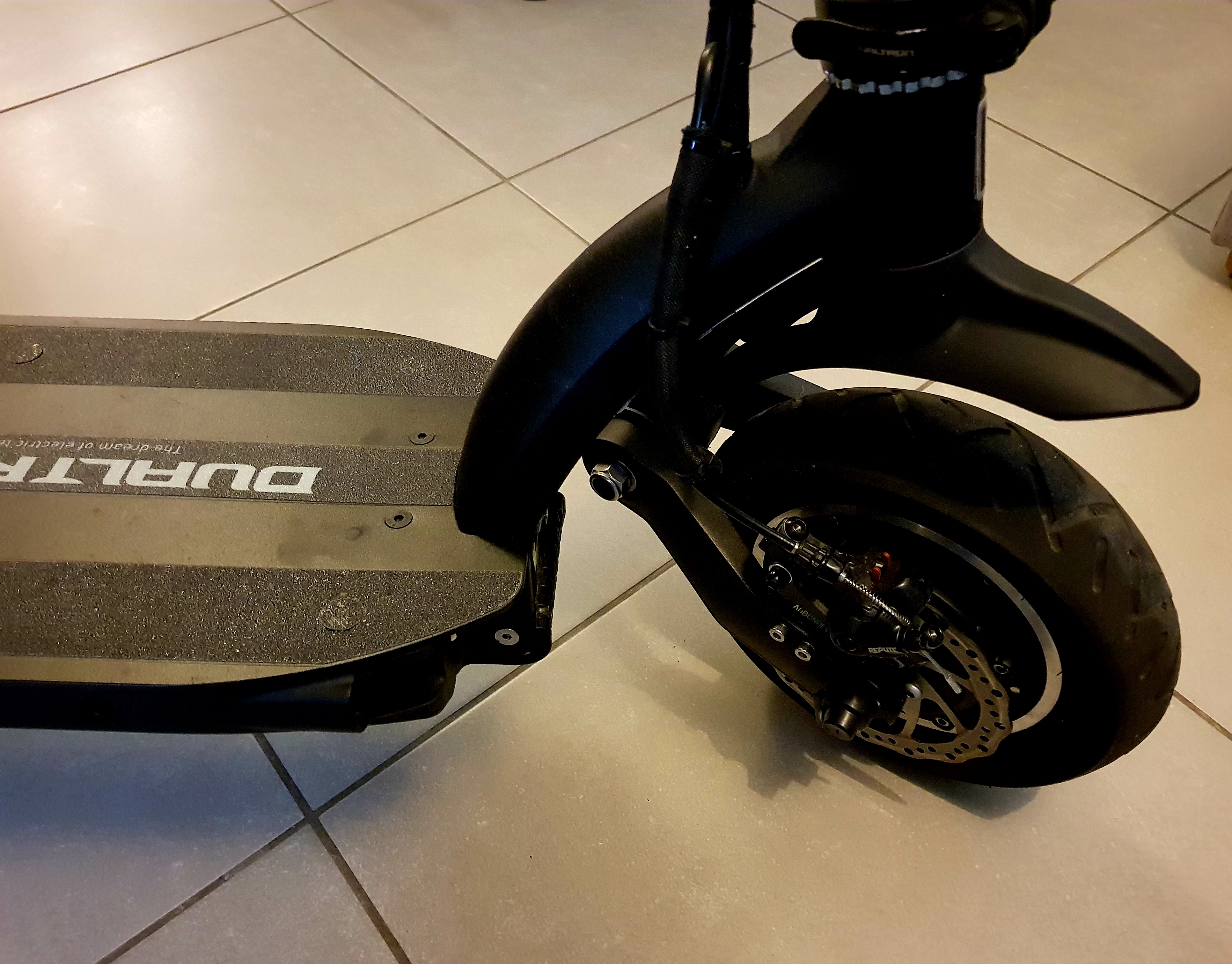

KAL Posté(e) le 7 mars 2018 Partager Posté(e) le 7 mars 2018 Bonsoir les amis trotteurs, Le garde boue de Raptor est monté sur l'Ex! 3 Citer Lien vers le commentaire https://www.espritroue.fr/topic/1603-minimotors-dualtron-ii/page/227/#findComment-101305 Partager sur d’autres sites More sharing options...
willos Posté(e) le 7 mars 2018 Partager Posté(e) le 7 mars 2018 il y a 3 minutes, KAL a dit : Bonsoir les amis trotteurs, Le garde boue de Raptor est monté sur l'Ex! pas mal j avais eu la meme idee,tas pas d autres photos ? 1 Citer Lien vers le commentaire https://www.espritroue.fr/topic/1603-minimotors-dualtron-ii/page/227/#findComment-101306 Partager sur d’autres sites More sharing options...
KAL Posté(e) le 7 mars 2018 Partager Posté(e) le 7 mars 2018 Non mais j'en ferai 1 plus jolie qd je sortirai la trott Citer Lien vers le commentaire https://www.espritroue.fr/topic/1603-minimotors-dualtron-ii/page/227/#findComment-101308 Partager sur d’autres sites More sharing options...
JJK Posté(e) le 7 mars 2018 Partager Posté(e) le 7 mars 2018 ok Willos, moi dans le 9iem Arr est-ce que tu sera présent pour la rando de dimanche prochain ? si oui, je peux te la donner à cette occasion, sinon on s'arrange par mp Citer Lien vers le commentaire https://www.espritroue.fr/topic/1603-minimotors-dualtron-ii/page/227/#findComment-101337 Partager sur d’autres sites More sharing options...
babaji Posté(e) le 8 mars 2018 Partager Posté(e) le 8 mars 2018 Il y a 18 heures, willos a dit : pas mal j avais eu la meme idee,tas pas d autres photos ? salut va sur vos photos page 17 tu verra sur la mienne je l'ai mis aussi 1 Citer Lien vers le commentaire https://www.espritroue.fr/topic/1603-minimotors-dualtron-ii/page/227/#findComment-101389 Partager sur d’autres sites More sharing options...
