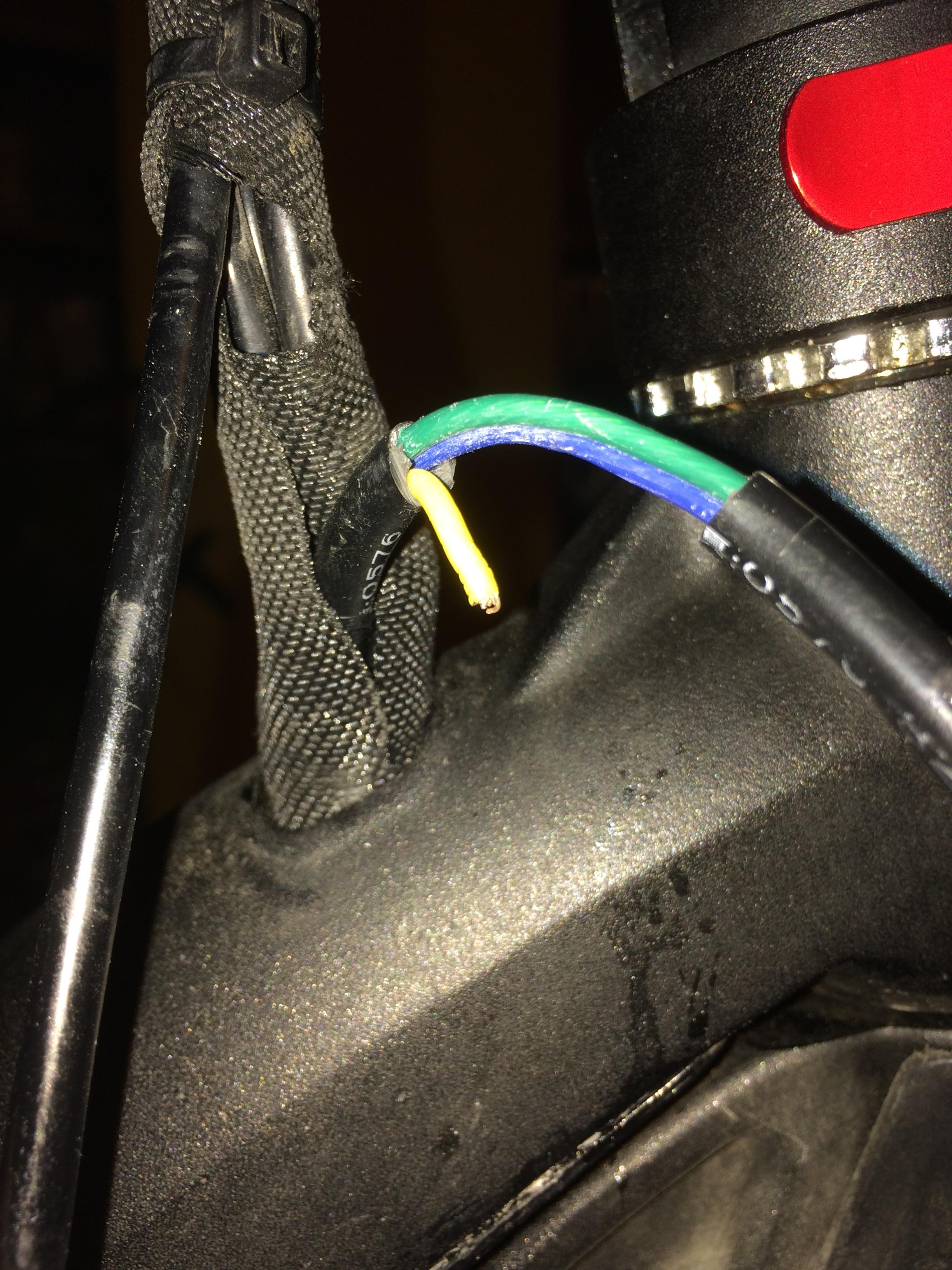

Alien Posté(e) le 15 mars 2018 Partager Posté(e) le 15 mars 2018 Slt jai un pote qui est en galere avec ca dt2 ltd derniers generation , celle ci a couper net en accélération . Aujourd'hui plus d accélération que ce soit moteur av ou arr et son moteur arriere et bloqué en permanence. Vous avez une idée du soucie car moteur bloqué ca pu non ? 1 Citer Lien vers le commentaire https://www.espritroue.fr/topic/1603-minimotors-dualtron-ii/page/230/#findComment-102624 Partager sur d’autres sites More sharing options...

JJK Posté(e) le 15 mars 2018 Partager Posté(e) le 15 mars 2018 il y a 6 minutes, Alien a dit : Slt jai un pote qui est en galere avec ca dt2 ltd derniers generation , celle ci a couper net en accélération . Aujourd'hui plus d accélération que ce soit moteur av ou arr et son moteur arriere et bloqué en permanence. Vous avez une idée du soucie car moteur bloqué ca pu non ? court-circuit sur le cable moteur…ça bloque total ou ça force avec des paliers durs par saccades ? 1 Citer Lien vers le commentaire https://www.espritroue.fr/topic/1603-minimotors-dualtron-ii/page/230/#findComment-102631 Partager sur d’autres sites More sharing options...
En_Zion_La Posté(e) le 15 mars 2018 Partager Posté(e) le 15 mars 2018 Je ne sais pas... mais en tout cas controler si les câbles sont sains il faut ouvrir le moteur et utiliser un voltmètre- ohmmètre pour tester le resistance du chaque câble en les manipulant. 1 Citer Lien vers le commentaire https://www.espritroue.fr/topic/1603-minimotors-dualtron-ii/page/230/#findComment-102633 Partager sur d’autres sites More sharing options...
JJK Posté(e) le 15 mars 2018 Partager Posté(e) le 15 mars 2018 (modifié) je pense plus à une mise en contact des phases moteur, donc un poinçonnement sur le cable, ou un dénudement au niveau des connecteurs. Modifié le 16 mars 2018 par JJK 1 Citer Lien vers le commentaire https://www.espritroue.fr/topic/1603-minimotors-dualtron-ii/page/230/#findComment-102635 Partager sur d’autres sites More sharing options...
Alien Posté(e) le 15 mars 2018 Partager Posté(e) le 15 mars 2018 Merci pour votre retour les gas moi ce qui m étonne c est le moteur et bloquer trott eteinte ! Jvois pas trop pourquoi un soucie de controlleurvou de cablage pourrait expliquer ce bloquage? 1 Citer Lien vers le commentaire https://www.espritroue.fr/topic/1603-minimotors-dualtron-ii/page/230/#findComment-102642 Partager sur d’autres sites More sharing options...
Alien Posté(e) le 15 mars 2018 Partager Posté(e) le 15 mars 2018 il y a 23 minutes, JJK a dit : court-circuit sur le cable moteur…ça bloque total ou ça force avec des paliers durs par saccades ? Je lai eu oh tel par saccade si jai bien compris.. 1 Citer Lien vers le commentaire https://www.espritroue.fr/topic/1603-minimotors-dualtron-ii/page/230/#findComment-102643 Partager sur d’autres sites More sharing options...
JJK Posté(e) le 15 mars 2018 Partager Posté(e) le 15 mars 2018 alors c'est bien un court circuit des phases…soit au niveau du cable moteur (ce qui serait un moindre mal,), soit au niveau du contrôleur, ce qui est plus embêtant 1 1 Citer Lien vers le commentaire https://www.espritroue.fr/topic/1603-minimotors-dualtron-ii/page/230/#findComment-102646 Partager sur d’autres sites More sharing options...

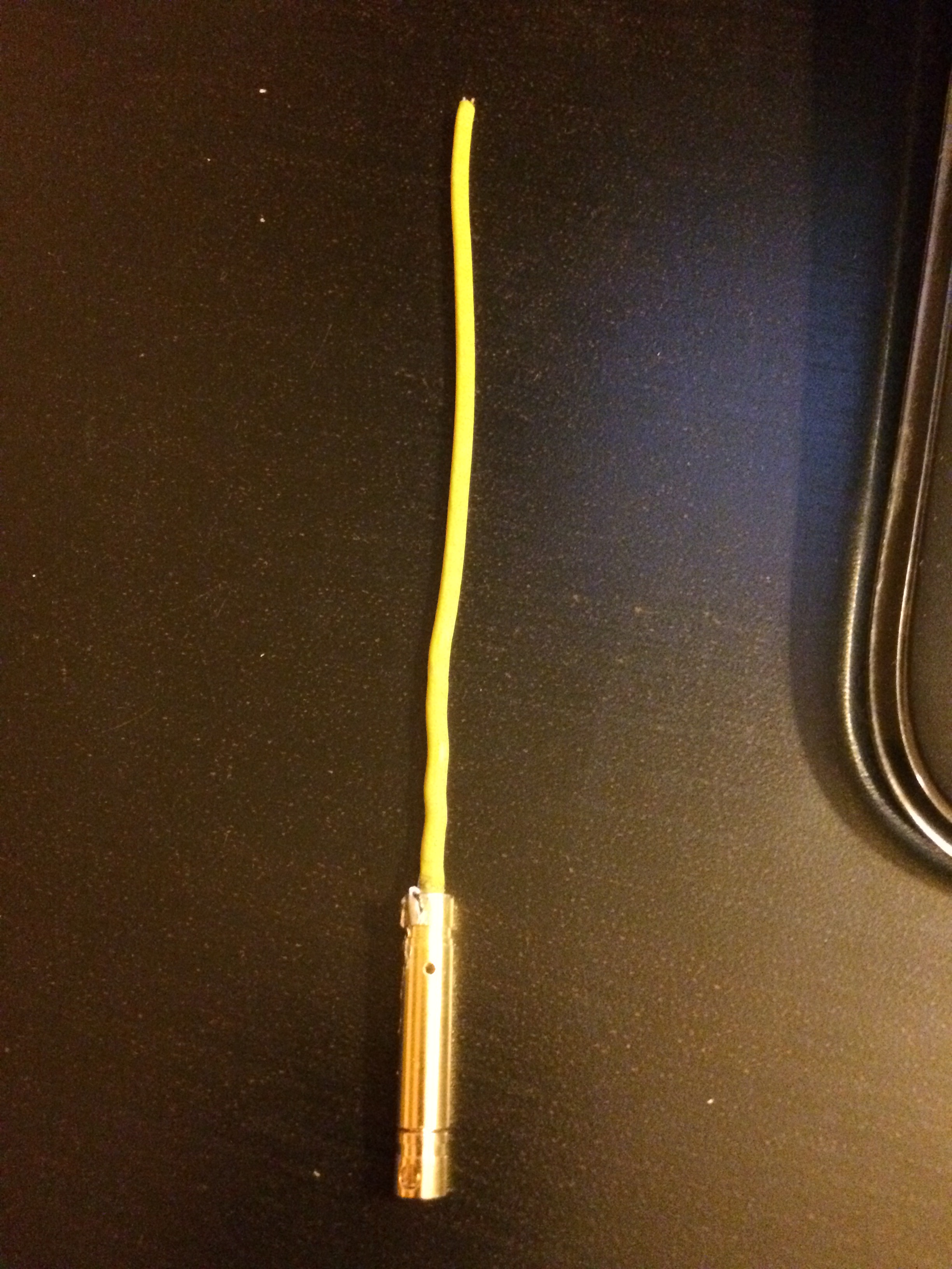

Didier.94600 Posté(e) le 16 mars 2018 Partager Posté(e) le 16 mars 2018 (modifié) Il y a 2 heures, JJK a dit : court-circuit sur le cable moteur…ça bloque total ou ça force avec des paliers durs par saccades ? Je confirme pour le court-circuit sur le cable moteur, cela m'est arrivé sur ma roue avant qui bloquait surtout en Dual mais pas en Single (Fil/Jaune = frein magnétique et sur OFF au LCD) du fait d'une coupure sur le fil Jaune qui actionnait violamment le frein magnétique par moments et faisait plein d'accoups en roulant !!!!! Fait changement du connecteur mais en tirant sur le fil celui-ci m'est resté entre les mains. J'aurai pu chercher très très longtemps cette panne !!!!! Modifié le 16 mars 2018 par Didier.94600 modification 3 2 3 Citer Lien vers le commentaire https://www.espritroue.fr/topic/1603-minimotors-dualtron-ii/page/230/#findComment-102671 Partager sur d’autres sites More sharing options...
