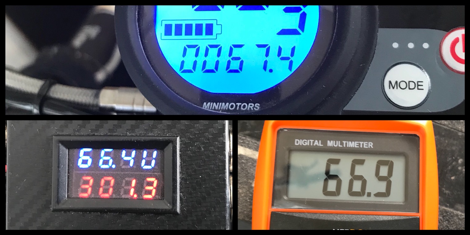

sonkenn Posté(e) le 21 mars 2018 Partager Posté(e) le 21 mars 2018 (modifié) @ninotymi merci, aujourd’hui j’ai regardé les caractéristiques du voltmètre du bureau : tolérance +/-1,5% ça me parait énorme !! Ça fait 1V pour 60... c’est noté « +/-(1,5%+1) », je me plante? J’ai un léger mieux , si je puis dire... charge à 100% sans coupure @Jpthor j’avais un « duplex » avec ma DT1, j’ai pris un « triplex » quand j’ai commandé ma première Ultra pour brancher 3 chargeurs. Au final je n’en ai jamais branché que 2... Mais j’ai un CD à la maison et un autre au bureau!! Et oui, c’est simple t’inquiètes! Modifié le 21 mars 2018 par sonkenn 1 1 1 Citer Lien vers le commentaire https://www.espritroue.fr/topic/1603-minimotors-dualtron-ii/page/232/#findComment-103524 Partager sur d’autres sites More sharing options...

Abast Posté(e) le 22 mars 2018 Partager Posté(e) le 22 mars 2018 Pour avoir les infos de charge sur lcd, vous allumez la batterie pendant la charge ? Si oui n’est ce pas dangereux ? 1 Citer Lien vers le commentaire https://www.espritroue.fr/topic/1603-minimotors-dualtron-ii/page/232/#findComment-103544 Partager sur d’autres sites More sharing options...
sonkenn Posté(e) le 22 mars 2018 Partager Posté(e) le 22 mars 2018 @Jpthor tu oublies que j’ai une Limited ET une Ultra dans ta dénonciation au fisc! le CD pour le prix c’est dommage de s’en passer. Et c’est quand même mieux que ton estimation, tu pouuras par exemple voir exactement ce que tu consommes entre 2 charges 1 2 Citer Lien vers le commentaire https://www.espritroue.fr/topic/1603-minimotors-dualtron-ii/page/232/#findComment-103555 Partager sur d’autres sites More sharing options...
fred Posté(e) le 22 mars 2018 Partager Posté(e) le 22 mars 2018 Il y a 1 heure, Abast a dit : Pour avoir les infos de charge sur lcd, vous allumez la batterie pendant la charge ? Si oui n’est ce pas dangereux ? il faut éviter !!! et encore moins accelerer pendant la charge !!!! tu peux interrompre une charge verifier au lcd et reprendre ta charge si tu le souhaites!!! sinon achete un charge doctor Citer Lien vers le commentaire https://www.espritroue.fr/topic/1603-minimotors-dualtron-ii/page/232/#findComment-103563 Partager sur d’autres sites More sharing options...
