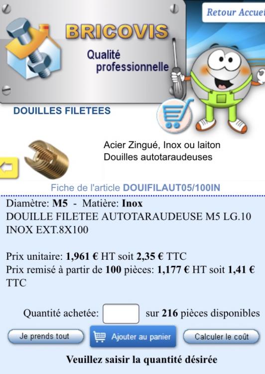

sonkenn Posté(e) le 31 mars 2018 Partager Posté(e) le 31 mars 2018 (modifié) Il y a 15 heures, willos a dit : ????? Ça veut dire quoi « sans l’outil adéquat »? Soit tu taraude plus gros pour mettre une vis plus grosse, l’outil adéquat c’est un taraud, soit tu mets un insert hélicoil et l’outil adéquat c’est le kit de montage, soit tu trouves un insert métal auto-taraudeur de la bonne dimension, mais je doute que ça se trouve à l’unité... enfin a un prix raisonnable https://www.bricovis.fr/smart/douilles-filetees-40.php Enfin, si tu as de la chance, une bonne âme qui aurait peut-être la bonne taille pourrait croiser @JJK avant que tu ne le vois pour récupérer la poignée... Modifié le 1 avril 2018 par sonkenn 2 1 Citer Lien vers le commentaire https://www.espritroue.fr/topic/1603-minimotors-dualtron-ii/page/234/#findComment-104991 Partager sur d’autres sites More sharing options...

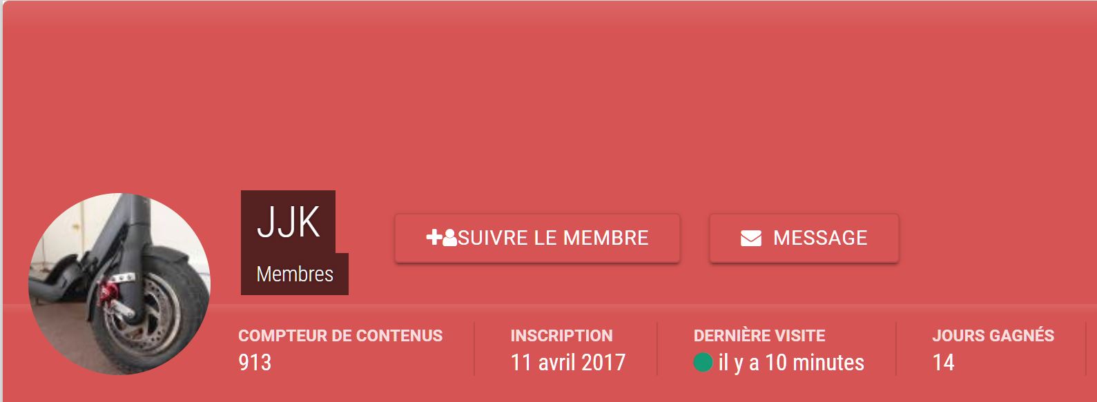

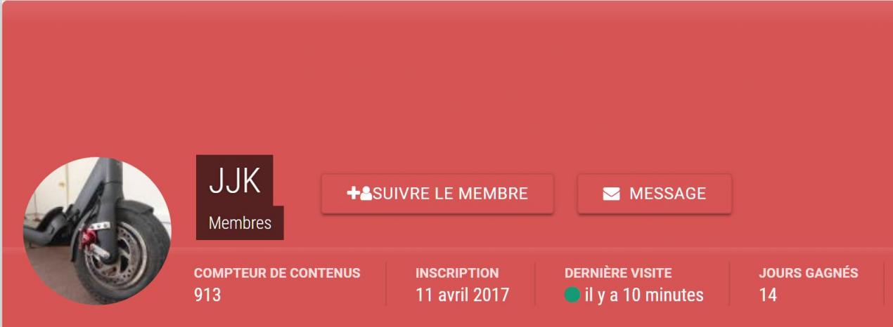

JJK Posté(e) le 31 mars 2018 Partager Posté(e) le 31 mars 2018 @willos a priori tu ne peux pas recevoir de MP, c'est en tout cas ce que m'indique la messagerie quand j'essaie de t'en envoyer un..... je ne serais pas sur paname la semaine prochaine. Citer Lien vers le commentaire https://www.espritroue.fr/topic/1603-minimotors-dualtron-ii/page/234/#findComment-105008 Partager sur d’autres sites More sharing options...
Didier.94600 Posté(e) le 1 avril 2018 Partager Posté(e) le 1 avril 2018 (modifié) Il y a 15 heures, JJK a dit : @willos a priori tu ne peux pas recevoir de MP, c'est en tout cas ce que m'indique la messagerie quand j'essaie de t'en envoyer un..... je ne serais pas sur paname la semaine prochaine. Salut @willos Vas dans ta boite de réception et vérifie en bas a gauche que ta Messagerie est bien Activée (elle doit être désactivée) car sur ton profil !!! il te manque le bouton "Message" !!!!! C'est certainement cela ton souci pour envoyer des messages en MP ??? Didier Vérifie ta Boite de réception Willos, en bas de cette page si ta messagerie est bien "ACTIVER" Modifié le 1 avril 2018 par Didier.94600 modification 1 1 Citer Lien vers le commentaire https://www.espritroue.fr/topic/1603-minimotors-dualtron-ii/page/234/#findComment-105053 Partager sur d’autres sites More sharing options...

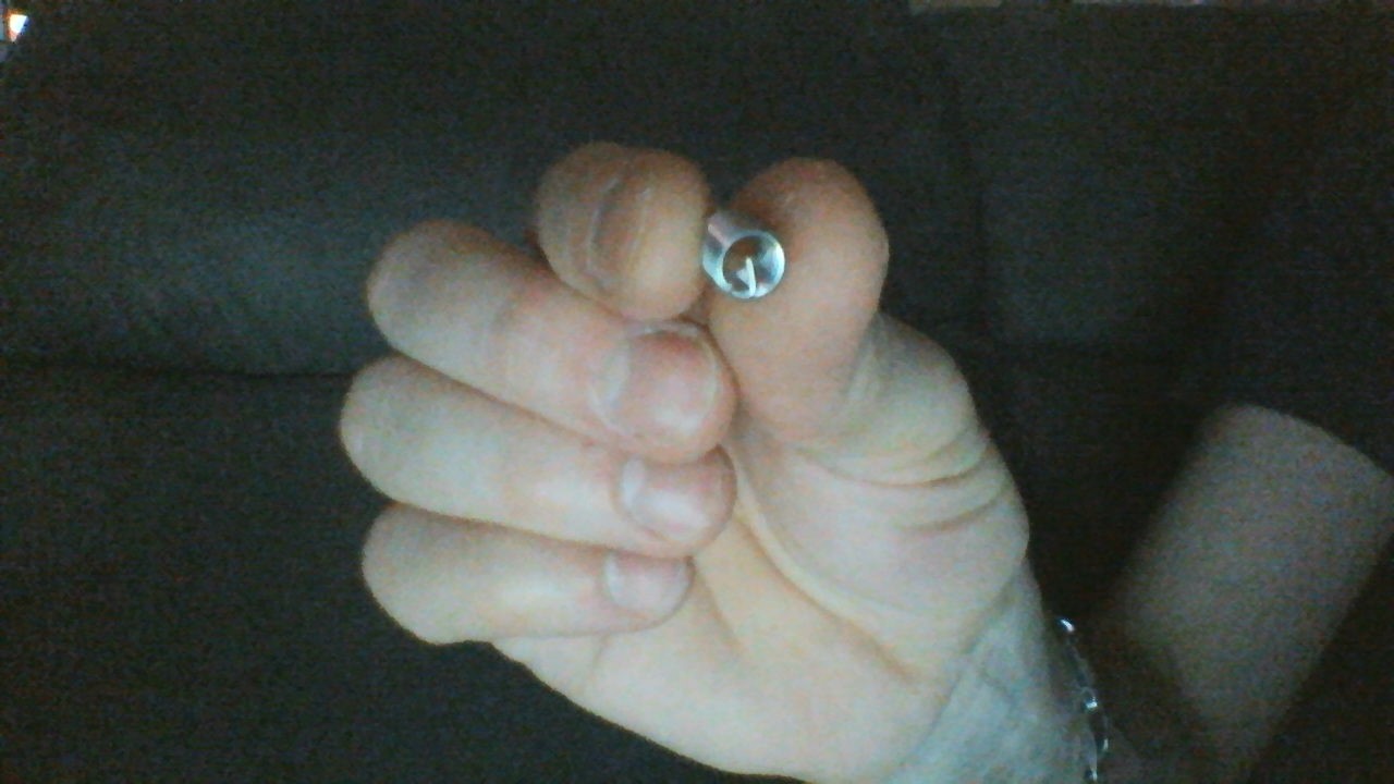

willos Posté(e) le 1 avril 2018 Partager Posté(e) le 1 avril 2018 Il y a 23 heures, sonkenn a dit : Ça veut dire quoi « sans l’outil adéquat »? Soit tu taraude plus gros pour mettre une vis plus grosse, l’outil adéquat c’est un taraud, soit tu mets un insert hélicoil et l’outil adéquat c’est le kit de montage, soit tu trouves un insert métal auto-taraudeur de la bonne dimension, mais je doute que ça se trouve à l’unité... enfin a un prix raisonnable https://www.bricovis.fr/smart/douilles-filetees-40.php Enfin, si tu as de la chance, une bonne âme qui aurait peut-être la bonne taille pourrait croiser @JJK avant que tu ne le vois pour récupérer la poignée... merci pour ta reponse c est bien un insert helicoil que je veut mettre ,j en ai un mais je n est pas l outil pour le mettre !!est il possible de le mettre sans l outil ?? Citer Lien vers le commentaire https://www.espritroue.fr/topic/1603-minimotors-dualtron-ii/page/234/#findComment-105077 Partager sur d’autres sites More sharing options...

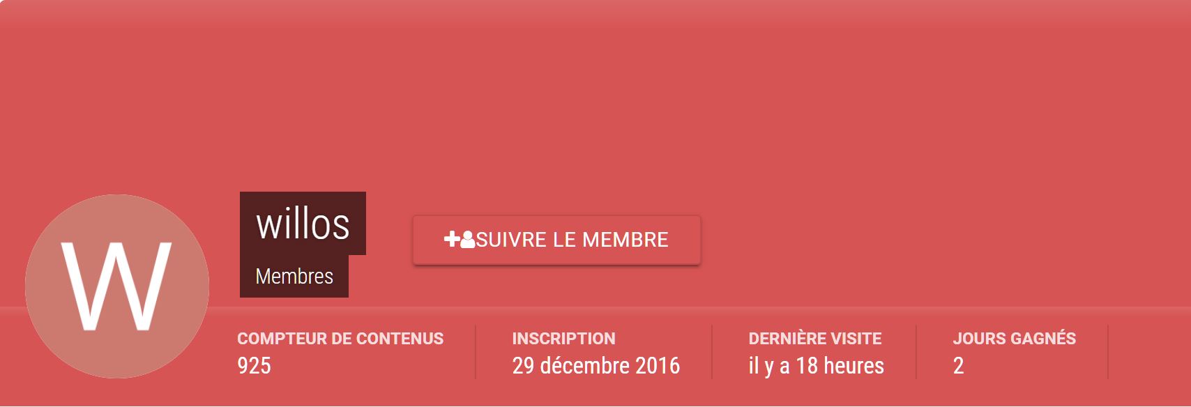

willos Posté(e) le 1 avril 2018 Partager Posté(e) le 1 avril 2018 Il y a 21 heures, JJK a dit : @willos a priori tu ne peux pas recevoir de MP, c'est en tout cas ce que m'indique la messagerie quand j'essaie de t'en envoyer un..... je ne serais pas sur paname la semaine prochaine. ok merci !l autre semaine d apres alors si c est possible ,tu me diras quand tu pourras ! Citer Lien vers le commentaire https://www.espritroue.fr/topic/1603-minimotors-dualtron-ii/page/234/#findComment-105079 Partager sur d’autres sites More sharing options...
willos Posté(e) le 1 avril 2018 Partager Posté(e) le 1 avril 2018 Il y a 5 heures, Didier.94600 a dit : Salut @willos Vas dans ta boite de réception et vérifie en bas a gauche que ta Messagerie est bien Activée (elle doit être désactivée) car sur ton profil !!! il te manque le bouton "Message" !!!!! C'est certainement cela ton souci pour envoyer des messages en MP ??? Didier Vérifie ta Boite de réception Willos, en bas de cette page si ta messagerie est bien "ACTIVER" merci didier ,mais le probleme est que je n ai aucune boite de reception,aucune icône!!,j ai tous essayer,j comprend pas pk ?? 2 1 Citer Lien vers le commentaire https://www.espritroue.fr/topic/1603-minimotors-dualtron-ii/page/234/#findComment-105080 Partager sur d’autres sites More sharing options...
willos Posté(e) le 1 avril 2018 Partager Posté(e) le 1 avril 2018 j ai pas la boite au lettres !! 1 Citer Lien vers le commentaire https://www.espritroue.fr/topic/1603-minimotors-dualtron-ii/page/234/#findComment-105081 Partager sur d’autres sites More sharing options...
Didier.94600 Posté(e) le 1 avril 2018 Partager Posté(e) le 1 avril 2018 Il y a 3 heures, willos a dit : j ai pas la boite au lettres !! Peut être un souci de navigateur IE - Chrome ou autres @willos avec ton PC/MAC 2 Citer Lien vers le commentaire https://www.espritroue.fr/topic/1603-minimotors-dualtron-ii/page/234/#findComment-105102 Partager sur d’autres sites More sharing options...
sonkenn Posté(e) le 2 avril 2018 Partager Posté(e) le 2 avril 2018 Il y a 14 heures, willos a dit : merci pour ta reponse c est bien un insert helicoil que je veut mettre ,j en ai un mais je n est pas l outil pour le mettre !!est il possible de le mettre sans l outil ?? Non tu ne peux pas, il faut au minimum le taraud adapté (spécial pour chaque taille d’helicoil) 1 Citer Lien vers le commentaire https://www.espritroue.fr/topic/1603-minimotors-dualtron-ii/page/234/#findComment-105135 Partager sur d’autres sites More sharing options...

willos Posté(e) le 2 avril 2018 Partager Posté(e) le 2 avril 2018 merci pour vos reponses les gars,mon navigateur est Google ,et donc pour mettre un insert helicoil il faut tarroder un pas au dessus par exemple pour mettre du m5 il faut taroder en m6 ?? Citer Lien vers le commentaire https://www.espritroue.fr/topic/1603-minimotors-dualtron-ii/page/234/#findComment-105193 Partager sur d’autres sites More sharing options...
willos Posté(e) le 2 avril 2018 Partager Posté(e) le 2 avril 2018 j ai ca c est du 6mm , c est bon il me faut quoi pour le mettre , un taro c est tout ?? Citer Lien vers le commentaire https://www.espritroue.fr/topic/1603-minimotors-dualtron-ii/page/234/#findComment-105202 Partager sur d’autres sites More sharing options...
