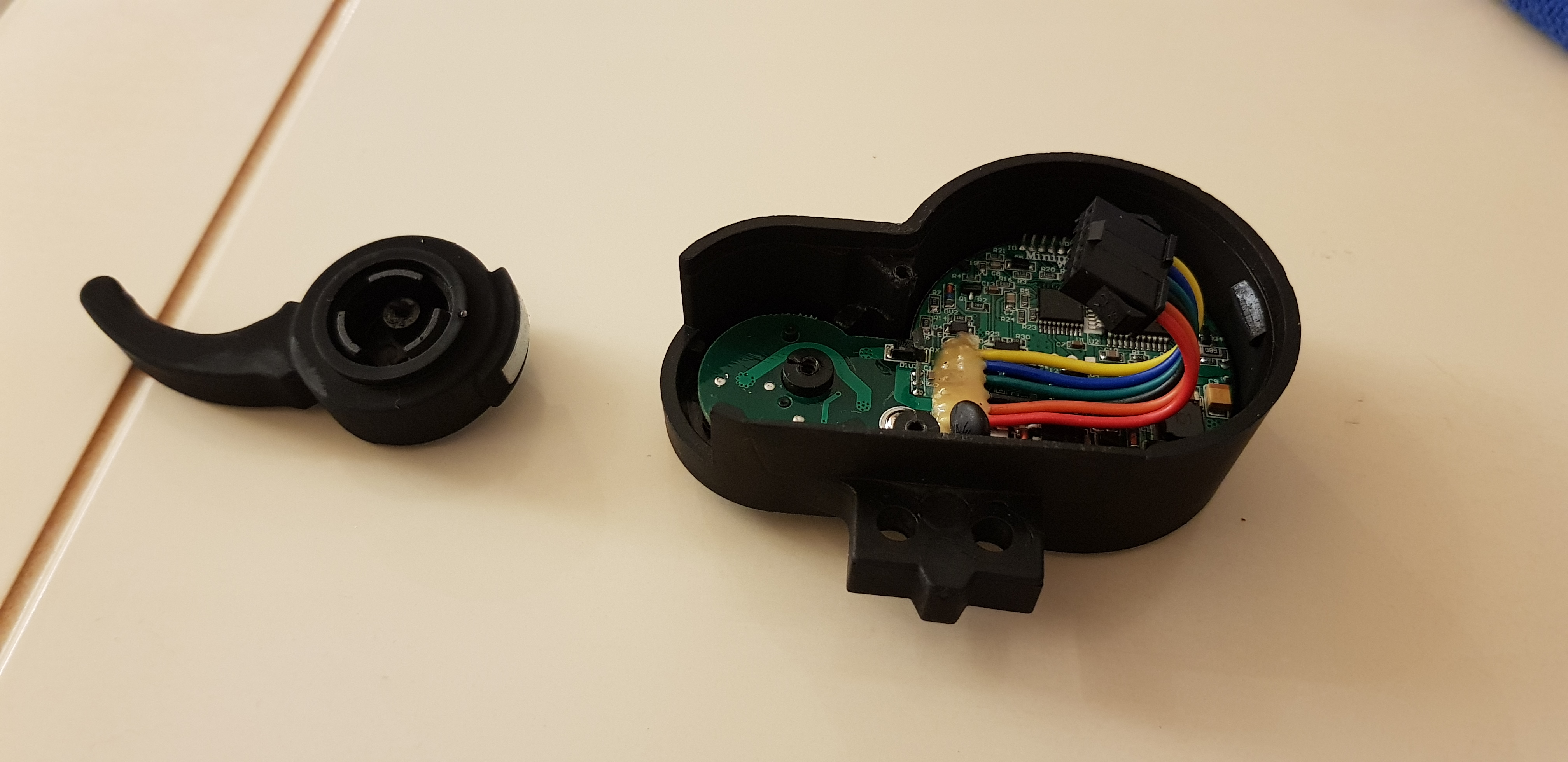

macreg Posté(e) le 29 mai 2018 Partager Posté(e) le 29 mai 2018 Bonjour, Savez-vous comment réassembler un écran LCD car la gachette d'accélérateur, avec son ressort, m'empêche de le réassembler avec la reste ? Il doit y avoir une technique qui prend 5 seconde mais je ne vois pas. Voici la photo. Merci Citer Lien vers le commentaire https://www.espritroue.fr/topic/1603-minimotors-dualtron-ii/page/240/#findComment-113186 Partager sur d’autres sites More sharing options...

Jpthor Posté(e) le 29 mai 2018 Partager Posté(e) le 29 mai 2018 il y a 20 minutes, macreg a dit : Bonjour, Savez-vous comment réassembler un écran LCD car la gachette d'accélérateur, avec son ressort, m'empêche de le réassembler avec la reste ? Il doit y avoir une technique qui prend 5 seconde mais je ne vois pas. Voici la photo. Merci Hahaha J ai abandonné et attendant de faire cette clé 1 Citer Lien vers le commentaire https://www.espritroue.fr/topic/1603-minimotors-dualtron-ii/page/240/#findComment-113190 Partager sur d’autres sites More sharing options...
macreg Posté(e) le 29 mai 2018 Partager Posté(e) le 29 mai 2018 il y a 7 minutes, Jpthor a dit : Hahaha J ai abandonné et attendant de faire cette clé Merci pour ton lien Jpthor mais je ne vais pas pouvoir concevoir cet outil lol. J'ai demandé à Kylin mais le lien qu'il m'a dit n'est plus accessible sur youtube, je pense qu'ils ont une autre méthode très simple et rapide ! Citer Lien vers le commentaire https://www.espritroue.fr/topic/1603-minimotors-dualtron-ii/page/240/#findComment-113195 Partager sur d’autres sites More sharing options...
sonkenn Posté(e) le 29 mai 2018 Partager Posté(e) le 29 mai 2018 Un bout de tasseau et un cutter et hop!! 2 Citer Lien vers le commentaire https://www.espritroue.fr/topic/1603-minimotors-dualtron-ii/page/240/#findComment-113209 Partager sur d’autres sites More sharing options...
shivas Posté(e) le 29 mai 2018 Partager Posté(e) le 29 mai 2018 Il y a 10 heures, sonkenn a dit : Un bout de tasseau et un cutter et hop!! un bon cout de marteau et clac 1 Citer Lien vers le commentaire https://www.espritroue.fr/topic/1603-minimotors-dualtron-ii/page/240/#findComment-113324 Partager sur d’autres sites More sharing options...
sonkenn Posté(e) le 29 mai 2018 Partager Posté(e) le 29 mai 2018 il y a 31 minutes, shivas a dit : un bon cout de marteau et clac (je voulais dire pour faire « l’outil », au cas ou...) Citer Lien vers le commentaire https://www.espritroue.fr/topic/1603-minimotors-dualtron-ii/page/240/#findComment-113326 Partager sur d’autres sites More sharing options...
shivas Posté(e) le 29 mai 2018 Partager Posté(e) le 29 mai 2018 haaa oui tu pourrais faire cette pièce en 3d ? nan ? 1 Citer Lien vers le commentaire https://www.espritroue.fr/topic/1603-minimotors-dualtron-ii/page/240/#findComment-113329 Partager sur d’autres sites More sharing options...
sonkenn Posté(e) le 30 mai 2018 Partager Posté(e) le 30 mai 2018 Il y a 6 heures, shivas a dit : haaa oui tu pourrais faire cette pièce en 3d ? nan ? Ça c’est une idée qu’elle est bonne!! 1 Citer Lien vers le commentaire https://www.espritroue.fr/topic/1603-minimotors-dualtron-ii/page/240/#findComment-113337 Partager sur d’autres sites More sharing options...
macreg Posté(e) le 30 mai 2018 Partager Posté(e) le 30 mai 2018 Très bonne lol. Bon j'ai du utilisé un autre lcd que j'avais en rab pour mon Ultra mais j'ai perdu le km tant pis. Si je trouve un tasseau jessayerais quand même ce "modelage". Merci ? 1 Citer Lien vers le commentaire https://www.espritroue.fr/topic/1603-minimotors-dualtron-ii/page/240/#findComment-113342 Partager sur d’autres sites More sharing options...
ZiNoU Posté(e) le 30 mai 2018 Partager Posté(e) le 30 mai 2018 Une autre solution est d’utiliser un tournevis en forme de « U ». Testé et approuvé ! 3 Citer Lien vers le commentaire https://www.espritroue.fr/topic/1603-minimotors-dualtron-ii/page/240/#findComment-113343 Partager sur d’autres sites More sharing options...
Erwanrcx Posté(e) le 30 mai 2018 Partager Posté(e) le 30 mai 2018 (modifié) J’ai déjà eu le cas, ces idiots avaient oublié de monter la vis qui maintient la gâchette et ça a flippé dès l’ouverture du lcd ? Je ne me rappelle plus exactement comment j’ai fait, je crois effectivement avoir façonné un truc rapide et ça a marché... je crois que j’ai fendu un tournevis, tu as raison @ZiNoU Modifié le 30 mai 2018 par Erwanrcx 2 Citer Lien vers le commentaire https://www.espritroue.fr/topic/1603-minimotors-dualtron-ii/page/240/#findComment-113413 Partager sur d’autres sites More sharing options...
macreg Posté(e) le 30 mai 2018 Partager Posté(e) le 30 mai 2018 Oui pourquoi pas le coup du tournevis mais je vais essayer avec une patte en métal que j'ai. C'est plus trop pressé car j'ai mis un nouveau Lcd et je suis passé à son "étancheïsation" mais ca me fera un Lcd opérationnel en cas de casse ou de dysfonctionnement du nouveau. 1 1 Citer Lien vers le commentaire https://www.espritroue.fr/topic/1603-minimotors-dualtron-ii/page/240/#findComment-113418 Partager sur d’autres sites More sharing options...
