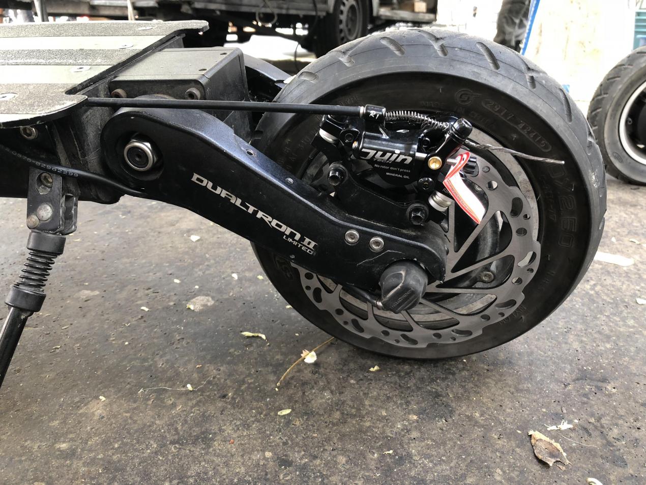

th0ms Posté(e) le 2 septembre 2018 Partager Posté(e) le 2 septembre 2018 Le 08/08/2018 à 19:30, shivas a dit : Les juin tech son de meilleur Qualité Ca y est dt2 livré, quel bonheur quelle patate !! Bon les freins effectivement c'est pas trop ça avec mes 85kg...je cherchais des juin tech et j'ai vu qu'il y avait 2 types, des R1 et des F1, lesquels me faut il ? J'ai besoin d'autre chose genre entretoise ou autre pour les monter ? Apparemment ils sont livrés en 160mm depuis aliexpress Bon après midi à tous Citer Lien vers le commentaire Partager sur d’autres sites More sharing options...
Erwanrcx Posté(e) le 2 septembre 2018 Partager Posté(e) le 2 septembre 2018 J’ai fait la modification sur la DT2 de @Justin, entretoise de disques en 2mm et passage des disques en 160mm. Sinon il faut modifier la platine support des étriers 4 1 Citer Lien vers le commentaire Partager sur d’autres sites More sharing options...
