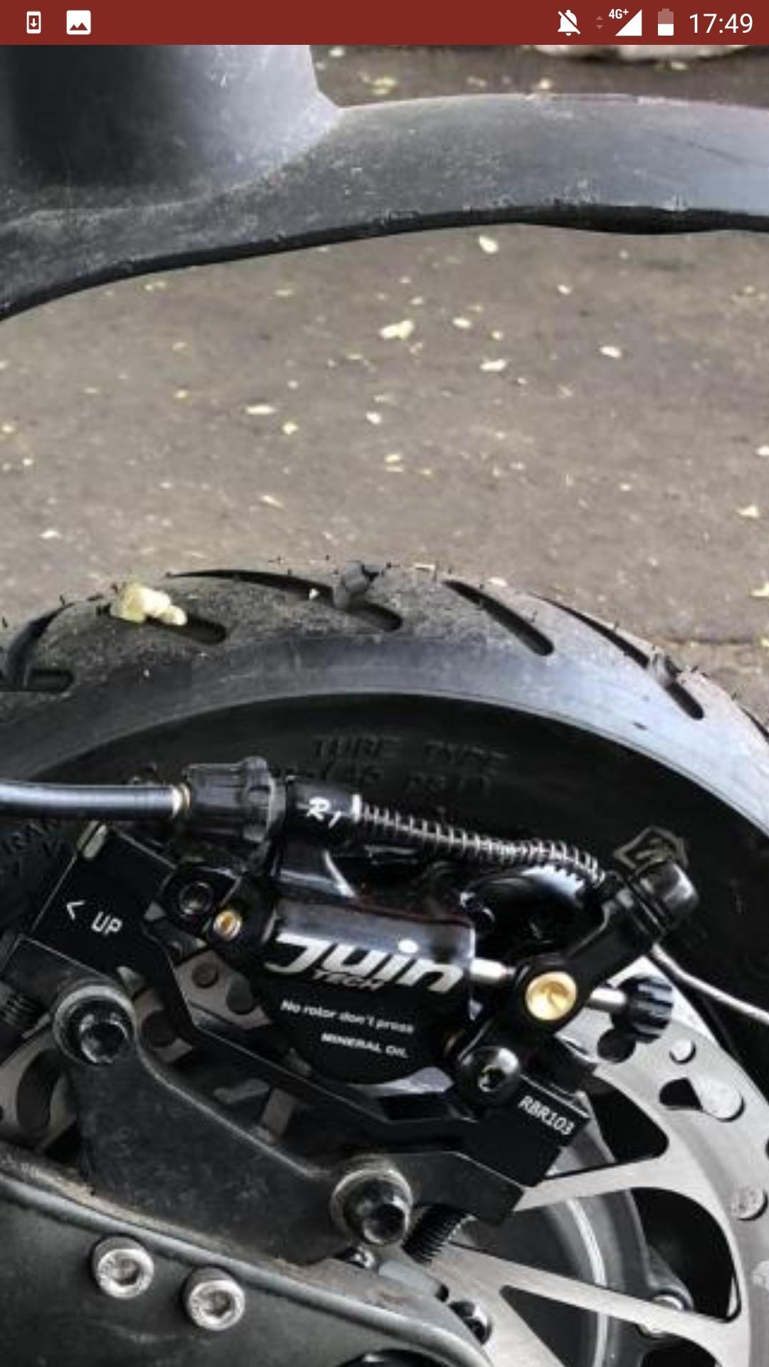

Jpthor Posté(e) le 2 septembre 2018 Partager Posté(e) le 2 septembre 2018 Il y a 4 heures, th0ms a dit : Ca y est dt2 livré, quel bonheur quelle patate !! Bon les freins effectivement c'est pas trop ça avec mes 85kg...je cherchais des juin tech et j'ai vu qu'il y avait 2 types, des R1 et des F1, lesquels me faut il ? J'ai besoin d'autre chose genre entretoise ou autre pour les monter ? Apparemment ils sont livrés en 160mm depuis aliexpress Bon après midi à tous Salut alors ?? Heureux ??? Visiblement ce sont des R1 Juin Tech R1 vélo disque de frein ensemble câble ligne de traction hydraulique Étrier disque rotor 160mm VTT XC Route CX CYCLOCROSS de GRAVIER 290ghttp://s.aliexpress.com/6vym6bYZ?fromSns=Copier dans le presse-papiers 1 1 Citer Lien vers le commentaire Partager sur d’autres sites More sharing options...
th0ms Posté(e) le 2 septembre 2018 Partager Posté(e) le 2 septembre 2018 il y a 4 minutes, Jpthor a dit : Salut alors ?? Heureux ??? Visiblement ce sont des R1 Juin Tech R1 vélo disque de frein ensemble câble ligne de traction hydraulique Étrier disque rotor 160mm VTT XC Route CX CYCLOCROSS de GRAVIER 290ghttp://s.aliexpress.com/6vym6bYZ?fromSns=Copier dans le presse-papiers Après recherches c'est aussi ce que j'avais déduit... Apparemment la différence serait au niveau du mode de fixation de l'étrier, les f1 étant du flat mount plutôt pour les vélos de route Jai besoin d'entretoises spacers ou autre ou le kit est est complet ? Citer Lien vers le commentaire Partager sur d’autres sites More sharing options...
th0ms Posté(e) le 2 septembre 2018 Partager Posté(e) le 2 septembre 2018 il y a 31 minutes, Erwanrcx a dit : J’ai fait la modification sur la DT2 de @Justin, entretoise de disques en 2mm et passage des disques en 160mm. Sinon il faut modifier la platine support des étriers https://www.lordgunbicycles.fr/entretoise-disque-de-frein-6-trous?option=18854&gclid=Cj0KCQjwlK7cBRCnARIsAJiE3Mh8xZTuWJXa4I0ONczXKrnGYivKbL-7aH1HotW_8bTRxuHhgdOkyggaAvqSEALw_wcB Ca comme entretoise ? 2mm devant et la même chose derrière ? Tu les mets côté roue ou côté fourche ? Pardonnez toutes mes questions Et si je reste en 140 je change juste les étriers et je laisse les adaptateurs d'origine ? Citer Lien vers le commentaire Partager sur d’autres sites More sharing options...
Erwanrcx Posté(e) le 2 septembre 2018 Partager Posté(e) le 2 septembre 2018 @th0ms, en 140 mm, les étriers sont trop hauts, il faut modifier la hauteur de fixation sur la patte d’origine. Comme @Justin avait commandé le kit avec les disques, je ne me suis pas embêté ... Enfin si un peu, il a fallu re-démonter Pour les entretoises il faut les monter entre le moyeu et le disque. C’est juste parce que sinon l’étrier va frotter sur le moteur à cause de son plus gros encombrement et que ça permet de le décaler 2 1 Citer Lien vers le commentaire Partager sur d’autres sites More sharing options...
th0ms Posté(e) le 2 septembre 2018 Partager Posté(e) le 2 septembre 2018 il y a 9 minutes, Erwanrcx a dit : @th0ms, en 140 mm, les étriers sont trop hauts, il faut modifier la hauteur de fixation sur la patte d’origine. Comme @Justin avait commandé le kit avec les disques, je ne me suis pas embêté ... Enfin si un peu, il a fallu re-démonter Pour les entretoises il faut les monter entre le moyeu et le disque. C’est juste parce que sinon l’étrier va frotter sur le moteur à cause de son plus gros encombrement et que ça permet de le décaler Merci pour ces précisions. Je m'en vais commandée tout ça ! Donc au vue du lien que j'ai mis plus haut pour les entretoises il m'en faut 4 alors ! Citer Lien vers le commentaire Partager sur d’autres sites More sharing options...
lollipop Posté(e) le 2 septembre 2018 Partager Posté(e) le 2 septembre 2018 Non pas 4 mais 2 [1 pour disque avant et 1 pour disque arrière] 1 Citer Lien vers le commentaire Partager sur d’autres sites More sharing options...
th0ms Posté(e) le 2 septembre 2018 Partager Posté(e) le 2 septembre 2018 il y a 34 minutes, lollipop a dit : Non pas 4 mais 2 [1 pour disque avant et 1 pour disque arrière] dans mon lien ce sont des 1mm de large donc 4 pour avoir 2*2mm Mais j'ai trouvé moins cher sur ebay et surtout 2mm d'un coup Citer Lien vers le commentaire Partager sur d’autres sites More sharing options...
Jpthor Posté(e) le 2 septembre 2018 Partager Posté(e) le 2 septembre 2018 il y a une heure, th0ms a dit : Merci pour ces précisions. Je m'en vais commandée tout ça ! Donc au vue du lien que j'ai mis plus haut pour les entretoises il m'en faut 4 alors ! Toutes les trotts et étriers ne sont pas standards A chacun sa peine /particularité Donc certains ont 3 mm de diff d autres 2 d'autres 1 d autres rien du tout J ai posé les xtech sans rien du tout spacer/rondelle je suis le seul je crois et je pense qu un mm ou 2 aurait été nécessaire c est peut être pour ça que je galère un peu (réglage / ajustement ) J essaie de te trouver les lien j avais tout achèté (quelques euros ) mais m en suis pas servi mais j hesite pour les juin tech donc peut être que j en aurai besoin 1 Citer Lien vers le commentaire Partager sur d’autres sites More sharing options...
Jpthor Posté(e) le 2 septembre 2018 Partager Posté(e) le 2 septembre 2018 il y a 4 minutes, th0ms a dit : dans mon lien ce sont des 1mm de large donc 4 pour avoir 2*2mm Mais j'ai trouvé moins cher sur ebay et surtout 2mm d'un coup De mémoire 3 mm max donc il te faut des 1 mm et 2mm au cas où 1 1 Citer Lien vers le commentaire Partager sur d’autres sites More sharing options...
th0ms Posté(e) le 2 septembre 2018 Partager Posté(e) le 2 septembre 2018 il y a 16 minutes, Jpthor a dit : Toutes les trotts et étriers ne sont pas standards A chacun sa peine /particularité Donc certains ont 3 mm de diff d autres 2 d'autres 1 d autres rien du tout J ai posé les xtech sans rien du tout spacer/rondelle je suis le seul je crois et je pense qu un mm ou 2 aurait été nécessaire c est peut être pour ça que je galère un peu (réglage / ajustement ) J essaie de te trouver les lien j avais tout achèté (quelques euros ) mais m en suis pas servi mais j hesite pour les juin tech donc peut être que j en aurai besoin je suis preneur de tes liens effectivement Merci à tous pour vos conseils Citer Lien vers le commentaire Partager sur d’autres sites More sharing options...

Didier.94600 Posté(e) le 2 septembre 2018 Partager Posté(e) le 2 septembre 2018 Il y a 3 heures, th0ms a dit : dans mon lien ce sont des 1mm de large donc 4 pour avoir 2*2mm Mais j'ai trouvé moins cher sur ebay et surtout 2mm d'un coup Là @th0ms tu choisis l'épaisseur dont tu as besoin, lol !!!!! https://www.bike-components.de/fr/Hope/Distanzscheibe-fuer-6-Loch-Bremsscheiben-p25093/ 2 1 Citer Lien vers le commentaire Partager sur d’autres sites More sharing options...
th0ms Posté(e) le 3 septembre 2018 Partager Posté(e) le 3 septembre 2018 au vue de la complexité des débranchages moteur j'ai commandé des xtech et je resterai en 140 avec plaquettes semi organiques. Merci à tous de m'avoir éclairé Citer Lien vers le commentaire Partager sur d’autres sites More sharing options...
Jpthor Posté(e) le 3 septembre 2018 Partager Posté(e) le 3 septembre 2018 il y a 17 minutes, th0ms a dit : au vue de la complexité des débranchages moteur j'ai commandé des xtech et je resterai en 140 avec plaquettes semi organiques. Merci à tous de m'avoir éclairé 2 1 1 1 Citer Lien vers le commentaire Partager sur d’autres sites More sharing options...
th0ms Posté(e) le 3 septembre 2018 Partager Posté(e) le 3 septembre 2018 (modifié) il y a 51 minutes, Jpthor a dit : Vous êtes trop forts les mecs.. Encore de quoi compliquer ma réflexion Modifié le 3 septembre 2018 par th0ms 1 Citer Lien vers le commentaire Partager sur d’autres sites More sharing options...
th0ms Posté(e) le 3 septembre 2018 Partager Posté(e) le 3 septembre 2018 Allez c'est lancé 2 étriers xtech avec disques 160mm Plaquettes semi organiques 2 entretoises 2mm et 2 en 1mm Vis 5*14 Connecteurs mt60 Je verrai si c'est efficace en 140 sinon je tente le 160 avec les connecteurs Au vue de la différence de prix de 100e je tente d'abord les xtech avant les juin Merci pour vos bons renseignements 1 Citer Lien vers le commentaire Partager sur d’autres sites More sharing options...
