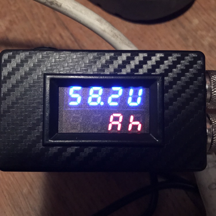

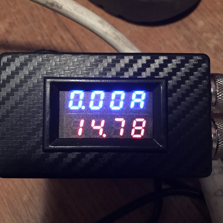

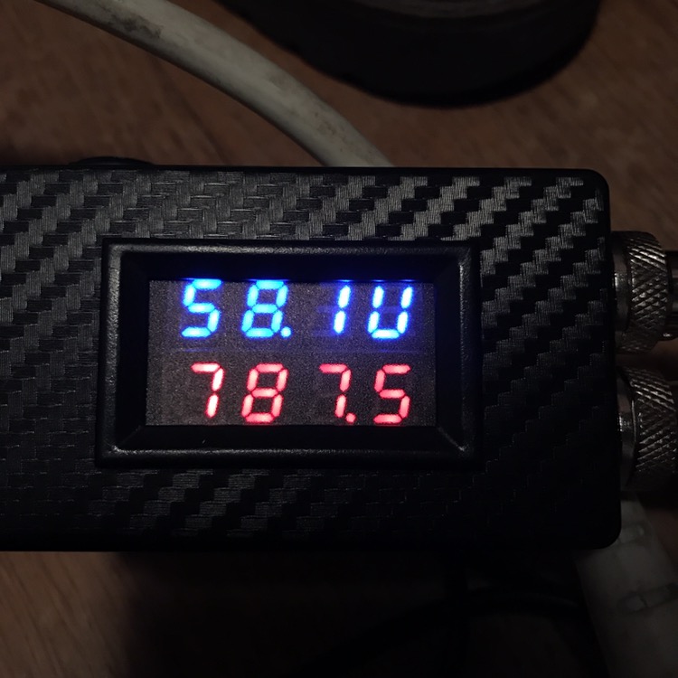

jejegarcia Posté(e) le 21 février 2017 Partager Posté(e) le 21 février 2017 Bilan pas terrible tout ça : 1 Citer Lien vers le commentaire https://www.espritroue.fr/topic/1603-minimotors-dualtron-ii/page/32/#findComment-40868 Partager sur d’autres sites More sharing options...

sonkenn Posté(e) le 21 février 2017 Partager Posté(e) le 21 février 2017 (modifié) il y a une heure, jejegarcia a dit : Dualtron en charge il restait 14 % elle à coupée sur une grosse accélération en côte à 8 % (rentré à pied) j'avais fait que 36 kms dont 16 cool et là 8A de mis et elle est déjà à 85 % sur 23 on est loin du compte même si il reste théoriquement 3.22A (14%°) La suite dans 15 % Bizarre oui, sur DT1 avec Carbo on est plutôt sur 40km en mode 3 dual sans économiser. EDIT Pardon on est en Ex+ Tu n'as pas un seuil à la con sur le CD? Non sinon le LCD ne t'afficherai pas 100%... Elle est agée ta DT1? En nominal c'est 1270W? Tu aurais perdu 20% de la capacité? Pas impossible. EDIT attends tu injectes 995W sur 1270W (théorique) soit 78%, et tu dis qu'il te restait 14% théorique, ce ne sont que des approximations mais ça me semble pas si mal? Tu as l'impression d'avoir beaucoup perdu? Modifié le 21 février 2017 par sonkenn Citer Lien vers le commentaire https://www.espritroue.fr/topic/1603-minimotors-dualtron-ii/page/32/#findComment-40872 Partager sur d’autres sites More sharing options...
jejegarcia Posté(e) le 21 février 2017 Partager Posté(e) le 21 février 2017 plus de 20 % même car c'est 23.4 a d'origine , mais ce qui m'inquiète c'est que c'est pareil sur la dt2 !! donc c'est pour ça que j'aimerais des retours d'utilisateur car j'ai l'impression qu'on se fait arnaquer sur la capacité au final ! j'ai eu le cas en modélisme j'ai des accu de 2000 ou je met 2280 et d'autres ou je met que 800 sur 2200 mais l'un est une marque de qualité et l'autre un truc pas chère !! Citer Lien vers le commentaire https://www.espritroue.fr/topic/1603-minimotors-dualtron-ii/page/32/#findComment-40874 Partager sur d’autres sites More sharing options...

jejegarcia Posté(e) le 21 février 2017 Partager Posté(e) le 21 février 2017 il y a 1 minute, sonkenn a dit : Bizarre oui, sur DT1 avec Carbo on est plutôt sur 40km en mode 3 dual sans économiser. EDIT Pardon on est en Ex+ Tu n'as pas un seuil à la con sur le CD? Non sinon le LCD ne t'afficherai pas 100%... Elle est agée ta DT1? En nominal c'est 1270W? Tu aurais perdu 20% de la capacité? Pas impossible. EDIT attends tu injectes 995W sur 1270W (théorique) soit 78%, et tu dis qu'il te restait 14% théorique, ce ne sont que des approximations mais ça me semble pas si mal? Tu as l'impression d'avoir beaucoup perdu? ce ne sont pas des WH ? mais des 9995 MMA non ? soit 10 Ampères à peine ? ce qui correspond en plus à peine au temps de charge branché à 18h45 chargé à 22h05 Citer Lien vers le commentaire https://www.espritroue.fr/topic/1603-minimotors-dualtron-ii/page/32/#findComment-40877 Partager sur d’autres sites More sharing options...

sonkenn Posté(e) le 21 février 2017 Partager Posté(e) le 21 février 2017 à l’instant, jejegarcia a dit : ce ne sont pas des WH ? mais des 9995 MMA non ? soit 10 Ampères à peine ? ce qui correspond en plus à peine au temps de charge branché à 18h45 chargé à 22h05 Non no non c'est des Watts! Tu cliques pour changer l'affichage!! L'unité Ah clignote après l'affichage des ampères. Citer Lien vers le commentaire https://www.espritroue.fr/topic/1603-minimotors-dualtron-ii/page/32/#findComment-40882 Partager sur d’autres sites More sharing options...
sonkenn Posté(e) le 21 février 2017 Partager Posté(e) le 21 février 2017 Wh Ah 1 Citer Lien vers le commentaire https://www.espritroue.fr/topic/1603-minimotors-dualtron-ii/page/32/#findComment-40883 Partager sur d’autres sites More sharing options...
jejegarcia Posté(e) le 21 février 2017 Partager Posté(e) le 21 février 2017 merde je vérifierais tout ça au prochain coup Citer Lien vers le commentaire https://www.espritroue.fr/topic/1603-minimotors-dualtron-ii/page/32/#findComment-40884 Partager sur d’autres sites More sharing options...
