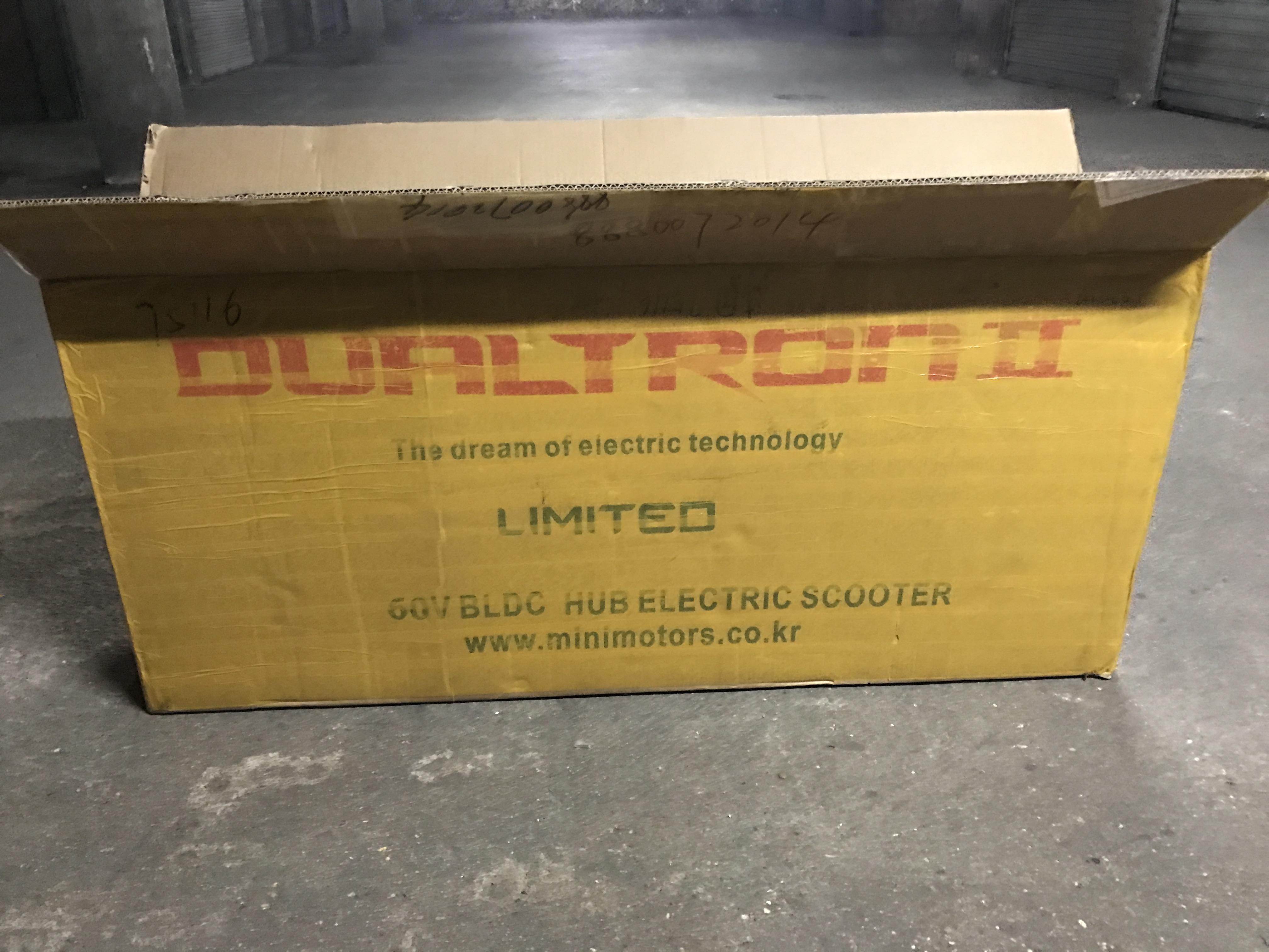

Carbonite Posté(e) le 28 février 2017 Partager Posté(e) le 28 février 2017 yes , elle vient juste d'arriver Citer Lien vers le commentaire Partager sur d’autres sites More sharing options...
Carbonite Posté(e) le 28 février 2017 Partager Posté(e) le 28 février 2017 1 Citer Lien vers le commentaire Partager sur d’autres sites More sharing options...
En_Zion_La Posté(e) le 28 février 2017 Partager Posté(e) le 28 février 2017 Welcome on board... le passager du vol Ltd DT02 est prié d'attacher sa ceinture... décollage immédiat 1 Citer Lien vers le commentaire Partager sur d’autres sites More sharing options...

Carbonite Posté(e) le 28 février 2017 Partager Posté(e) le 28 février 2017 Alors mes premières impressions ... je trouve qu'elle a moins de patate que mon ex !!! au démarrage également, elle part plus doucement alors que mon ex est plus violante !!! pareil pour la gâchette, il faut arrivé à mi course pour qué la trottinette avance , c'est chelou comme sensation ! jai pourtant tout régler comme il se doit... démarrage direct ect ... pour le moment , je suis déçu de cette D2 ! snif .... Citer Lien vers le commentaire Partager sur d’autres sites More sharing options...
Carbonite Posté(e) le 28 février 2017 Partager Posté(e) le 28 février 2017 60v 800w ... on dirait qu'elle a 48v 500w !!! serait je tombé sur une brebis galeuses ??? Citer Lien vers le commentaire Partager sur d’autres sites More sharing options...
