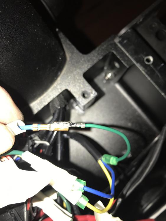

Carbonite Posté(e) le 17 avril 2017 Partager Posté(e) le 17 avril 2017 Ce n'est pas bien compliqué de changer les contrôleurs.... juste les fils qui relie les moteurs au contrôleurs qui sont soudée : 3 fils de la roue avant au contrôleur A et 3 fils de la roue arrière au contrôleur B . le seul problème est qu'il sont indessoudable !!! Citer Lien vers le commentaire https://www.espritroue.fr/topic/1603-minimotors-dualtron-ii/page/56/#findComment-47617 Partager sur d’autres sites More sharing options...
Carbonite Posté(e) le 17 avril 2017 Partager Posté(e) le 17 avril 2017 J'ai donc coupé et ensuite mis des dominos pour raccorder les nouveaux contrôleurs. Citer Lien vers le commentaire https://www.espritroue.fr/topic/1603-minimotors-dualtron-ii/page/56/#findComment-47618 Partager sur d’autres sites More sharing options...
KAL Posté(e) le 17 avril 2017 Partager Posté(e) le 17 avril 2017 t'avais assez de longueur de fil malgré la coupure? Citer Lien vers le commentaire https://www.espritroue.fr/topic/1603-minimotors-dualtron-ii/page/56/#findComment-47620 Partager sur d’autres sites More sharing options...
En_Zion_La Posté(e) le 17 avril 2017 Partager Posté(e) le 17 avril 2017 J'ai donc coupé et ensuite mis des dominos pour raccorder les nouveaux contrôleurs.Pas mal le coup des dominos... pas de soudures alors ? Citer Lien vers le commentaire https://www.espritroue.fr/topic/1603-minimotors-dualtron-ii/page/56/#findComment-47621 Partager sur d’autres sites More sharing options...

Carbonite Posté(e) le 17 avril 2017 Partager Posté(e) le 17 avril 2017 Oui il reste de la longueur sinon tu pense bien que je n'aurais pas coupé .... et non pas de soudure , j'ai mis des domino que j'ai bien entendu recouvert de gaine termo je n'ai pas pu test la trot car j'ai reçu un des 2 contrôleurs qui ne fonctionnait pas .... kylin m'en a renvoyé un illico Citer Lien vers le commentaire https://www.espritroue.fr/topic/1603-minimotors-dualtron-ii/page/56/#findComment-47630 Partager sur d’autres sites More sharing options...
Little Posté(e) le 17 avril 2017 Partager Posté(e) le 17 avril 2017 on voit aussi que les fiches ont été soudées l'une à l'autre afin que cela ne bouge pas... Citer Lien vers le commentaire https://www.espritroue.fr/topic/1603-minimotors-dualtron-ii/page/56/#findComment-47648 Partager sur d’autres sites More sharing options...

Carbonite Posté(e) le 17 avril 2017 Partager Posté(e) le 17 avril 2017 Bon courage pour dessoudé car comme je l'ai mis en photo ci dessus, les fiches sont assemblés normalement mais c'est ensuite que cela se gâte.... ils sont complètement recouvert d'étain !!! Citer Lien vers le commentaire https://www.espritroue.fr/topic/1603-minimotors-dualtron-ii/page/56/#findComment-47650 Partager sur d’autres sites More sharing options...
