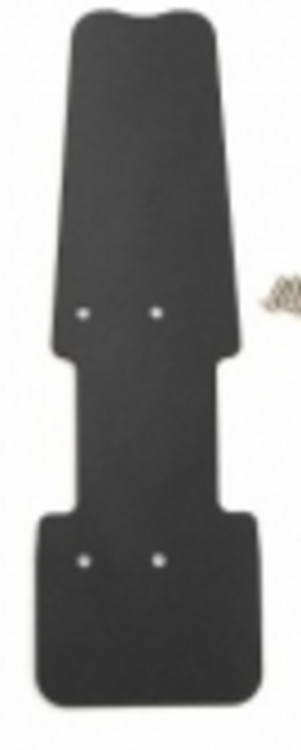

Didier.94600 Posté(e) le 5 juin 2017 Partager Posté(e) le 5 juin 2017 (modifié) Le 05/06/2017 à 22:05, mistershaka a dit : Est-ce que la trottinette est étanche ? j'ai vue que kwk vend des pad waterproof, est-ce qu'il est installé d'oirigine ? Développer Hello @mistershaka Non pour l'étanchéité, moi sur ma DT 1 EX+ j'ai doublé le joint sous le plateau du deck car celui-çi n'est pas plat, il est concave. Et il faut aussi installé un item-cover (cache) sous la potence de direction ou passe le faisceau qui rentre dans le deck (mettre un peu de silicone autour) c'est par la que l'eau rentre car la connectique et les contrôleurs sont juste derrière !!!!!. Très important, si jamais tu roule sous la pluie. Il y a déjà un joint d'origine sous le plateau. Voili voilou, petite photo de l'item-cover, mais je sais pas si celui-la que fourni KwK. Didier.94600 item-cover Minimotors Emplacement du cache Modifié le 5 juin 2017 par Didier.94600 Citer Lien vers le commentaire https://www.espritroue.fr/topic/1603-minimotors-dualtron-ii/page/70/#findComment-54974 Partager sur d’autres sites More sharing options...
mistershaka Posté(e) le 8 juin 2017 Partager Posté(e) le 8 juin 2017 Bon je me suis commandé la dt 2 ex+, avec le guidon et un chargeur additionnel. par contre je n'ai pas trouvé dans la boutique kwk le cover que tu parles didier. tu as pu te le procurer où le tien ? Citer Lien vers le commentaire https://www.espritroue.fr/topic/1603-minimotors-dualtron-ii/page/70/#findComment-55334 Partager sur d’autres sites More sharing options...
Francky Posté(e) le 8 juin 2017 Partager Posté(e) le 8 juin 2017 @mistershaka, Félicitations, très bon choix @Didier.94600, pareil que Mistershaka, je serais aussi intéressé par le cover, si tu as un lien ? Merci Citer Lien vers le commentaire https://www.espritroue.fr/topic/1603-minimotors-dualtron-ii/page/70/#findComment-55335 Partager sur d’autres sites More sharing options...
Carbonite Posté(e) le 8 juin 2017 Partager Posté(e) le 8 juin 2017 KWK ne vend pas ce cover, je lui avais posé la question ! en revanche vous pouvez le trouver chez Minimotors directement ! Citer Lien vers le commentaire https://www.espritroue.fr/topic/1603-minimotors-dualtron-ii/page/70/#findComment-55336 Partager sur d’autres sites More sharing options...
sonkenn Posté(e) le 8 juin 2017 Partager Posté(e) le 8 juin 2017 Agh grillé par @Carbonite ! @Francky @mistershaka , il n'y a pas de cover chez KWK, il vient de Minimotors ou Carbon revo, et c'est hors de prix ave le port. Il suffit de s'en découper un dans un plastique rigide, type pochette pour documents. Avec un petit essais dans un carton de bière avant pour placer les trous, ça le fait! 1 Citer Lien vers le commentaire https://www.espritroue.fr/topic/1603-minimotors-dualtron-ii/page/70/#findComment-55337 Partager sur d’autres sites More sharing options...

jejegarcia Posté(e) le 8 juin 2017 Partager Posté(e) le 8 juin 2017 Didier à mis le gabarit sur le forum tu imprimes et tu découpes 1 Citer Lien vers le commentaire https://www.espritroue.fr/topic/1603-minimotors-dualtron-ii/page/70/#findComment-55352 Partager sur d’autres sites More sharing options...
Didier.94600 Posté(e) le 9 juin 2017 Partager Posté(e) le 9 juin 2017 Hello all, Pour ceux qui veulent protéger leurs DT 1 ou 2 de l'eau, je reposte le scan du cache DiY. Bon bricolage a tous !!!!! Didier.94600 Cache Dualtron (1).pdfRecherche des informations… 5 Citer Lien vers le commentaire https://www.espritroue.fr/topic/1603-minimotors-dualtron-ii/page/70/#findComment-55462 Partager sur d’autres sites More sharing options...

Didier.94600 Posté(e) le 9 juin 2017 Partager Posté(e) le 9 juin 2017 Le 09/06/2017 à 22:45, Francky a dit : Merci @Didier.94600, demain atelier découpage Développer Surtout @Francky, ne pas oublié de poser un petit peu de silicone autour du faisceau a l'extérieur et aussi dans le deck, avant de poser le cache. Didier.94600 1 Citer Lien vers le commentaire https://www.espritroue.fr/topic/1603-minimotors-dualtron-ii/page/70/#findComment-55466 Partager sur d’autres sites More sharing options...
sonkenn Posté(e) le 10 juin 2017 Partager Posté(e) le 10 juin 2017 (modifié) Oui c'est ça, demande à Kylin il devrait pouvoir l'avoir, peut-être moins cher. Le port chez Passion est très cher et tu vas payer frais de douanes et TVA. (le prix sur passion est en dollars de Singapour, 120SGD = 78€ ) Modifié le 10 juin 2017 par sonkenn Citer Lien vers le commentaire https://www.espritroue.fr/topic/1603-minimotors-dualtron-ii/page/70/#findComment-55537 Partager sur d’autres sites More sharing options...
