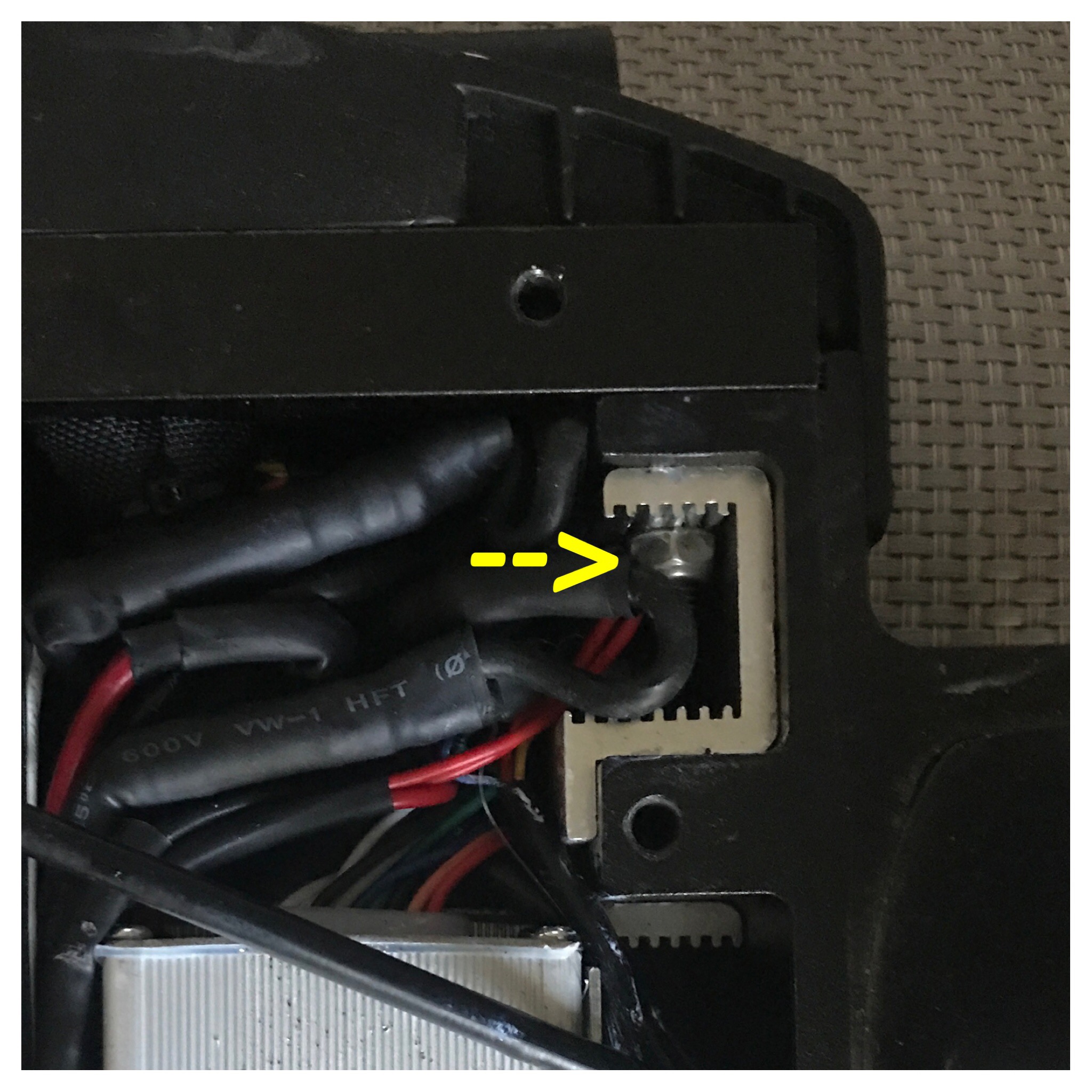

En_Zion_La Posté(e) le 12 juin 2017 Partager Posté(e) le 12 juin 2017 j'ai enfin reçu les connecteurs pour installer les nouveaux contrôleurs. Deux vis doivent être dévissées M5 ou M6 (je ne sais pas ; je suis en déplacement je n'ai pas les bonnes références). 1h30 pour dévisser la première ; j'ai constaté qu'elle était sellé à la colle forte voire de la glue. Autant dire que cela a été la mission pour la première. La seconde résiste, j'ai mis de dégrippant hier je retenterai à mon retour ce week-end. Quelqu'un aurait-il sous la main les référence de ces vis ? Une douille extracteur existe t-elle pour cette taille ? J'espère que les vis des roues ou autre pièces d'usures ne sont pas sellées à la glue en cas de crevaison cela peur être extrêmement galère. Je vais envoyé un message à Kylin sur ce point... Citer Lien vers le commentaire Partager sur d’autres sites More sharing options...
Francky Posté(e) le 12 juin 2017 Partager Posté(e) le 12 juin 2017 Décidément, c est une manie chez le fabricant de tout coller Citer Lien vers le commentaire Partager sur d’autres sites More sharing options...
En_Zion_La Posté(e) le 12 juin 2017 Partager Posté(e) le 12 juin 2017 Il me reste celle-ci. le boulon est déjà enlevé mais il me reste la vis à enlever. Citer Lien vers le commentaire Partager sur d’autres sites More sharing options...
Carbonite Posté(e) le 12 juin 2017 Partager Posté(e) le 12 juin 2017 tu as une BTR à l'extérieur qu'il faut que tu devisse car elle est vissée avant de mettre l'écrou Citer Lien vers le commentaire Partager sur d’autres sites More sharing options...
En_Zion_La Posté(e) le 12 juin 2017 Partager Posté(e) le 12 juin 2017 Le boulon est enlevé pas de soucis la dessus... mais il reste la vis... et là c'est l'impasse pour l'instants... Citer Lien vers le commentaire Partager sur d’autres sites More sharing options...
