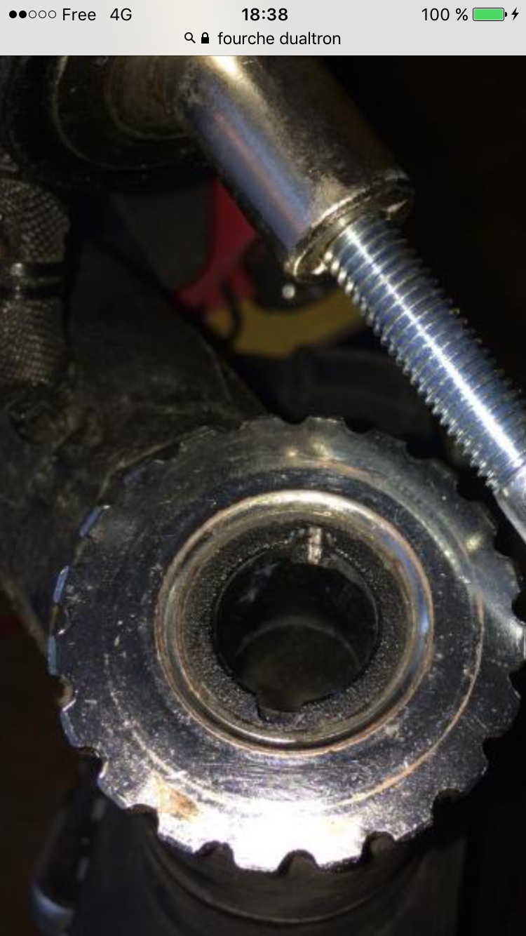

En_Zion_La Posté(e) le 21 juin 2017 Partager Posté(e) le 21 juin 2017 ca fait des jours que j essaye de faire comprendre a kylin,je lui est envoyer les photos qui sont portant claire, mais il me raconte du charabia,il essaye de m endormir voila les 2 dernier message : ok, je vais vérifier avec le moulin pourquoi la vis est endommagé après en utilisant à ont la solution. donc il cause votre scooter lâche et vous savez la raison de la vis dommages? jusqu'à maintenant on ne rapport la vis est endommagé, donc je me demande la raison. je peux aller à l'usine demain à vérifier votre casTu aurais dû mettre le message en anglais parce que là on ne comprend rien... Citer Lien vers le commentaire https://www.espritroue.fr/topic/1603-minimotors-dualtron-ii/page/76/#findComment-57178 Partager sur d’autres sites More sharing options...
En_Zion_La Posté(e) le 21 juin 2017 Partager Posté(e) le 21 juin 2017 Déjà dans votre discussion "gear part" renvoi à quoi ? Je passe qu'il faut que tu reprenne du début... les symptômes ou le problèmes que ta rencontré. Ensuite, les causes possibles que tu as indentifié. Les démarches que tu as mené dont celle qui t'a conduit à démonter ta fourche. Citer Lien vers le commentaire https://www.espritroue.fr/topic/1603-minimotors-dualtron-ii/page/76/#findComment-57184 Partager sur d’autres sites More sharing options...
En_Zion_La Posté(e) le 21 juin 2017 Partager Posté(e) le 21 juin 2017 Vu son message, je pense qu'il n'apas compris ton problème et surtout comment tu en est arrivé à dévisser ta fourche. Citer Lien vers le commentaire https://www.espritroue.fr/topic/1603-minimotors-dualtron-ii/page/76/#findComment-57185 Partager sur d’autres sites More sharing options...
En_Zion_La Posté(e) le 21 juin 2017 Partager Posté(e) le 21 juin 2017 Et ce n'est pas du charabia m'est simplement de l'anglais... dans n'importe quel sav en France on t'aurait demandé les mêmes infos ou précisions avant d'aller voir le fournisseur. Citer Lien vers le commentaire https://www.espritroue.fr/topic/1603-minimotors-dualtron-ii/page/76/#findComment-57186 Partager sur d’autres sites More sharing options...
En_Zion_La Posté(e) le 21 juin 2017 Partager Posté(e) le 21 juin 2017 Tu parles de cette pièce ?Dès que tu la reçu elle tournait dans le vide Citer Lien vers le commentaire https://www.espritroue.fr/topic/1603-minimotors-dualtron-ii/page/76/#findComment-57191 Partager sur d’autres sites More sharing options...
En_Zion_La Posté(e) le 21 juin 2017 Partager Posté(e) le 21 juin 2017 peut tu envoyer un message a kylin et lui expliquer ????Expliquer quoi ?Je n'ai pas suivi ton problème. Ce qu'il t demande c'est que tu lui envoie un message clair en suivant le plan que je t'ai donné de manière à ce que lui puisse expliquer au techinicien de l'usine les circonstances qui ont conduit à ce que tu dévisses la fourche Citer Lien vers le commentaire https://www.espritroue.fr/topic/1603-minimotors-dualtron-ii/page/76/#findComment-57194 Partager sur d’autres sites More sharing options...
En_Zion_La Posté(e) le 21 juin 2017 Partager Posté(e) le 21 juin 2017 Tout sav doit justifier une sortie de pièce à titre gratuit. Sinon tu l'as paie et tu l'as dans 2 semaines Citer Lien vers le commentaire https://www.espritroue.fr/topic/1603-minimotors-dualtron-ii/page/76/#findComment-57195 Partager sur d’autres sites More sharing options...

Didier.94600 Posté(e) le 21 juin 2017 Partager Posté(e) le 21 juin 2017 il y a 54 minutes, En_Zion_La a dit : Tu parles de cette pièce ? Dès que tu la reçu elle tournait dans le vide C'est la photo de ma DT ça !!!!! @willos ou personnes d'autres ne pouvaient s'apercevoir que cette pièce était monté de travers et ne tenait plus la fourche, car c'est lors du changement de cette vis de 10X70mm qui retient la colonne de direction (suite a la rupture de la mienne), qu'il s'est rendu compte que cette couronne dentelée ne soutenait plus sa fourche et sa roue en place (ça pése) c'est normal c'est cette vis qui bloque tout a cet endroit sur nos Trott, c'est quand même incroyable que pour des machines a plus de 2.000€ que l'on soit obligé de reprendre mécaniquement ou électroniquement beaucoup de choses, c'est dingue quand même !!!!! Didier.94600 Citer Lien vers le commentaire https://www.espritroue.fr/topic/1603-minimotors-dualtron-ii/page/76/#findComment-57205 Partager sur d’autres sites More sharing options...
