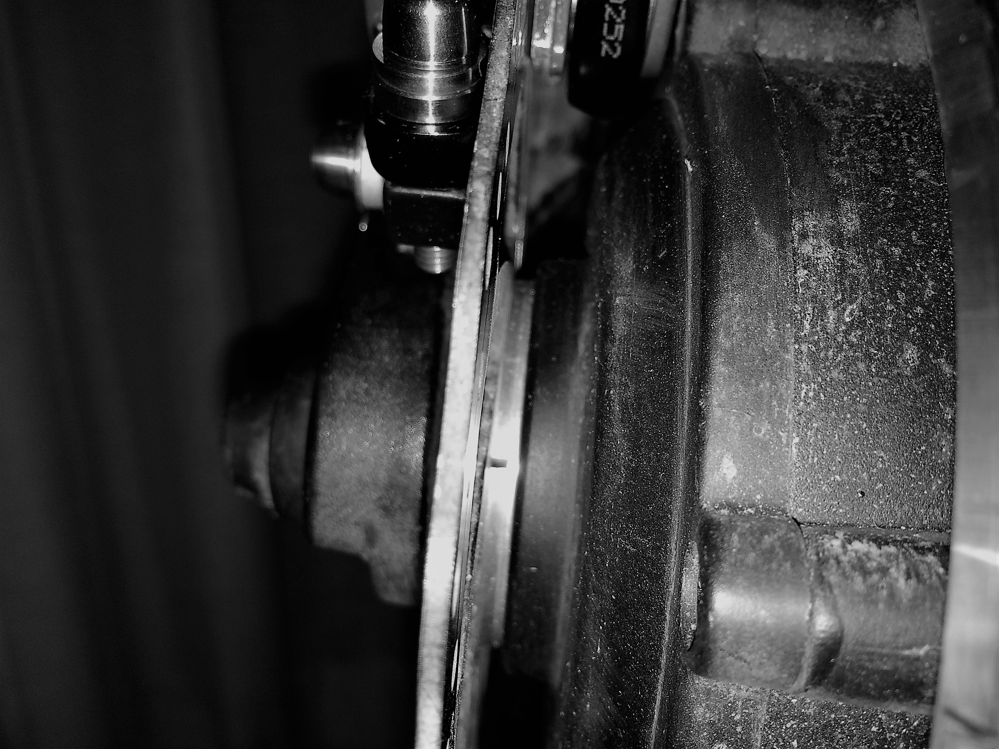

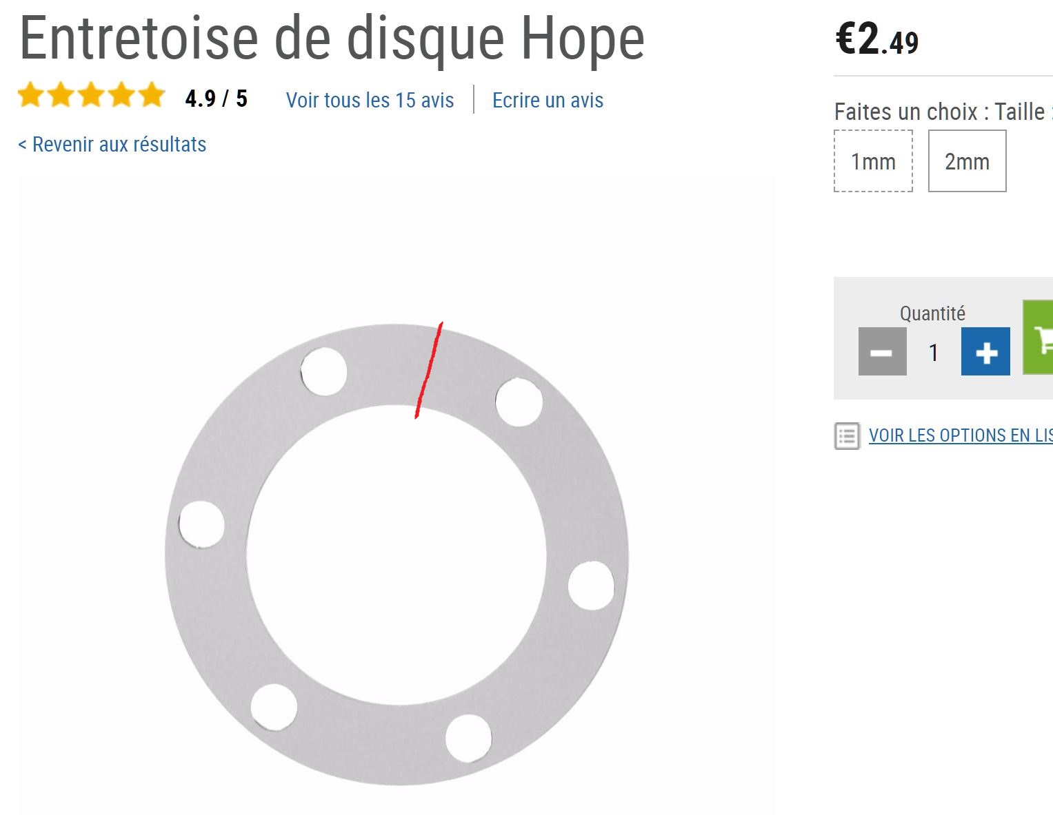

Didier.94600 Posté(e) le 22 juin 2017 Partager Posté(e) le 22 juin 2017 (modifié) Il y a 1 heure, En_Zion_La a dit : Merci Didier, tu as du décaler le disque ou pas avec tes Spyres ??? Bonjour @En_Zion_La Oui, jai du insérer des spacers de 3mm ( y a pas a les retoucher, ils rentrent pile sur le moteur ) avec des vis plus longue de 5X14mm en Inox, juste une petite découpe a faire a la Dremel pour pouvoir les passer sur le cable moteur sans avoir a tout débrancher, et compenser l'épaisseur des spacers par une rondelle de 2 a 2,5mm ( une avec une ouverture coté cable ) de chaque cotés sur les axes de roue, sinon les vis du disque risquent de toucher la fourche, après il y a plus qu'a remonter les étriers avec les mêmes adaptateurs d'origine ( avant de remonter les roues, mettre 1 rondelle+1 écrou sur les 2 vis qui tiennent les plaquettes fixées au bras de fourche car les filetages sont nul, sinon ça bouge ) et faire un réglage des étriers avec la méthode de Sonkenn ou Niouniou correctement et ca roule (freine plutôt). Voili voilou mon petit retour, pour ceux que cela interresse. Didier.94600 http://www.chainreactioncycles.com/fr/fr/entretoise-de-disque-hope/rp-prod3288 Là, on voit la petite découpe du spacer Modifié le 22 juin 2017 par Didier.94600 1 Citer Lien vers le commentaire https://www.espritroue.fr/topic/1603-minimotors-dualtron-ii/page/78/#findComment-57376 Partager sur d’autres sites More sharing options...
En_Zion_La Posté(e) le 22 juin 2017 Partager Posté(e) le 22 juin 2017 Merci beaucoup... cependant je vois pas la découpe... j'ai du mal :-( Citer Lien vers le commentaire https://www.espritroue.fr/topic/1603-minimotors-dualtron-ii/page/78/#findComment-57379 Partager sur d’autres sites More sharing options...

Didier.94600 Posté(e) le 22 juin 2017 Partager Posté(e) le 22 juin 2017 (modifié) à l’instant, En_Zion_La a dit : Merci beaucoup... cependant je vois pas la découpe... j'ai du mal :-( Modifié le 22 juin 2017 par Didier.94600 Citer Lien vers le commentaire https://www.espritroue.fr/topic/1603-minimotors-dualtron-ii/page/78/#findComment-57383 Partager sur d’autres sites More sharing options...
En_Zion_La Posté(e) le 22 juin 2017 Partager Posté(e) le 22 juin 2017 Excellent !!! Merci Citer Lien vers le commentaire https://www.espritroue.fr/topic/1603-minimotors-dualtron-ii/page/78/#findComment-57391 Partager sur d’autres sites More sharing options...
