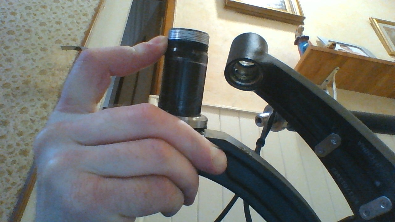

sonkenn Posté(e) le 25 juin 2017 Partager Posté(e) le 25 juin 2017 il y a 14 minutes, willos a dit : la il commence vraiment a me prendre pour un con en disant que j ai toucher cet piece alors que c est eux qui l on visser de travers,et en plus c est abrutis mettent de la colle partout comme ca le jour ou tu demonte c est mort !!!il veut que je paye la moitie!! et puis quoi encore!!!il ma fait attendre et perdre mon temps en plus je doit me taper la mecanique ,pour ma part c est terminer kylin ; j irais ailleur maintenant !!! Franchement, tu pousses un peu @willos. Ce que te propose Kylin est honnête, tu ne trouveras aucun autre vendeur (surtout sur Ali ou ailleurs mais en import direct) qui fera autant pout toi. Pour ma part ça va faire un an que je suis sur le forum, j'ai acheté 3 trotts à Kylin et des accessoires et à chaque souci (oui, il y en a) j'ai eu une réponse rapide et satisfaisante voire plus que satisfaisante. En parcourant le forum de long en large tu ne trouveras que des éloges sur lui. Remets-toi en tête qu'il n'est que revendeur, ce n'est pas lui qui fabrique et assemble, mais il se décarcasse pour que ce soit fait au mieux. Il ne dirige pas l'usine!! Tu savais avant de commander en Chine qu'il y avait un risque, le 50/50 sur ce coup là est honnête. Citer Lien vers le commentaire Partager sur d’autres sites More sharing options...

Guersouf Posté(e) le 25 juin 2017 Partager Posté(e) le 25 juin 2017 il y a 24 minutes, willos a dit : tout a fait d accord toi tu t es mis a ma place j ai rien toucher, j men suis apercu quand j ai vu quelle ne tenais pas !!visser de travers resultat pas de vis hs !!!ppff Je pense que si elle est abimer ils ont mal montée et avec les vibrations ça a casser Citer Lien vers le commentaire Partager sur d’autres sites More sharing options...
Guersouf Posté(e) le 25 juin 2017 Partager Posté(e) le 25 juin 2017 il y a 18 minutes, willos a dit : c est la bague qui se met sur la fourche ,elle a ete visser de travers du coup ca a bouziller le pas de vis de la fourche !!!! Ah oui la c'est plus compliqué pour refaire le filetage j'espère que ça ne m'arrivera pas à moi Citer Lien vers le commentaire Partager sur d’autres sites More sharing options...

Francky Posté(e) le 25 juin 2017 Partager Posté(e) le 25 juin 2017 (modifié) Il y a 11 heures, 0rsa a dit : Concernant le filet de vis de la colonne de la Dualtron, ils utilisent de la colle forte pour qu'elle ne bouge pas. Si vous la dévissez en forçant, vous allez abîmer le filet de vis. Il faut chauffer la colle pour pouvoir la dévisser. Il y a aussi de la colle forte pour la base de la fixation de la selle. A savoir avant toute opération de démontage. @0rsa J'ai le cas sur la mienne, j'ai bien retiré les 4 vis du support de selle mais impossible de le retirer. De ce fait, faut-il le chauffer avec un chalumeau pour pouvoir retirer la pièce ? Merci Modifié le 25 juin 2017 par Francky Citer Lien vers le commentaire Partager sur d’autres sites More sharing options...
Guersouf Posté(e) le 25 juin 2017 Partager Posté(e) le 25 juin 2017 à l’instant, Francky a dit : @0rsa J'ai le cas sur la mienne, j'ai bien retiré les 4 vis du support de selle mais impossible de le retirer. De ce fait, faut-il le chauffer avec un chalumeau pour pouvoir retirer la pièce ? Merci Surtout pas un chalumeau mais plutôt un décapeur thermique température 300° je crois Citer Lien vers le commentaire Partager sur d’autres sites More sharing options...
