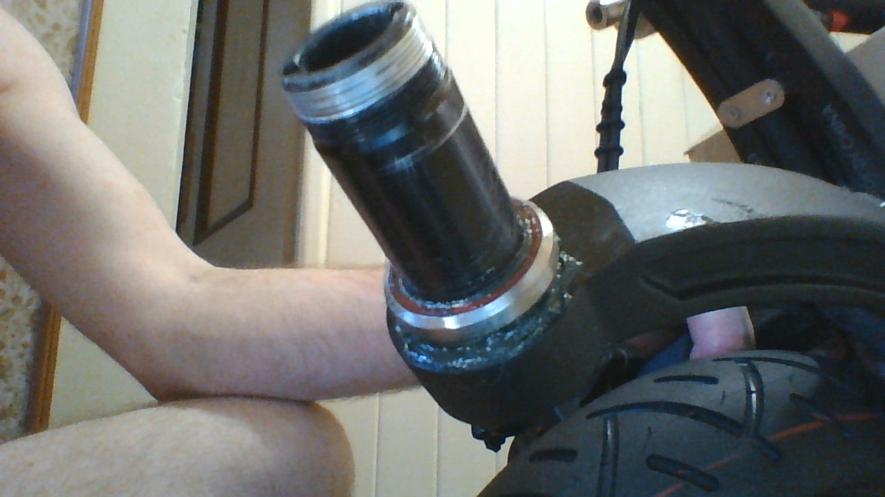

Guersouf Posté(e) le 25 juin 2017 Partager Posté(e) le 25 juin 2017 à l’instant, wheel a dit : Du coup il faut chauffer les vis avec quel matos? sinon est ce qu' ils ont mis du frein sur les vis de la jante? si jamais je dois réparer une crevaison, que je sache a l avance afin d éviter de tourner comme un bourrin (pour pas l abîmer) Sent from my SM-G935F using Tapatalk Normalement non je doute qu'ils aient mis de la colle je dirait frein filet genre loctite 243 Citer Lien vers le commentaire https://www.espritroue.fr/topic/1603-minimotors-dualtron-ii/page/81/#findComment-58134 Partager sur d’autres sites More sharing options...

Guersouf Posté(e) le 26 juin 2017 Partager Posté(e) le 26 juin 2017 il y a 41 minutes, willos a dit : j prefere resserer de temp en temp que devoir tous bouziller pour demonter !!! et si c est bien serer ca bouge pas tant que ca !!! Essaye la loctite 243 tu m'en diras des nouvelles les boulon ne se devise plus tout seul et c'est facile pour toi de deviser après Citer Lien vers le commentaire https://www.espritroue.fr/topic/1603-minimotors-dualtron-ii/page/81/#findComment-58159 Partager sur d’autres sites More sharing options...

Didier.94600 Posté(e) le 26 juin 2017 Partager Posté(e) le 26 juin 2017 il y a 55 minutes, willos a dit : j prefere resserer de temp en temp que devoir tous bouziller pour demonter !!! et si c est bien serer ca bouge pas tant que ca !!! Salut @willos Chez Loctite, il existe un colle époxy bi composant pour aluminium, essaye elle est pas très chère. Didier http://www.loctite.fr/loctite-5845.htm?nodeid=8802654388225 Citer Lien vers le commentaire https://www.espritroue.fr/topic/1603-minimotors-dualtron-ii/page/81/#findComment-58165 Partager sur d’autres sites More sharing options...

Didier.94600 Posté(e) le 26 juin 2017 Partager Posté(e) le 26 juin 2017 à l’instant, willos a dit : salut didier encore merci pour ton aide, j avoue sur le papier ca a l air d etre tres bienn mais je suis pas pour ces merdes selon moi c est reculer pour mieux sauter , je serais enbeter plus tars , cette partie est tres solliciter je pense ?? ca lachera Normalement cela ne devrait pas lacher, car c'est la vis de 10X80mm un fois en place qui vas bloquer et maintenir la colonne et la fourche. Mais il faudra pas trop la bloquer, car cela peut durcir la direction. Je le sais car je l'avait fait sur la mienne et j'ai du la redésserrer. Juste une petite question, quand tu as enlevé la fourche, y a t'il des roulement a billes sur la potence de la fourche, merci. Citer Lien vers le commentaire https://www.espritroue.fr/topic/1603-minimotors-dualtron-ii/page/81/#findComment-58169 Partager sur d’autres sites More sharing options...
Didier.94600 Posté(e) le 26 juin 2017 Partager Posté(e) le 26 juin 2017 (modifié) à l’instant, willos a dit : c est vrai qu en y reflechissant cette piece n est pas tant solliciter que ca le plus solliciter est la fameuse grosse vis qu on a changer , ca peut le faire mais j suis maniaque ..... Oui tout a fait, la couronne maintient la fourche en place si tu soulève ta DT quand la vis qui tient la colonne est démontée, tu risques juste d'avoir un peu de jeu ???? Mais je pense pas, car la partie avec la goupille qui rentre dans la couronne vas appuyée sur celle-ci quand tu vas serrer la vis de 10X80mm justement, si je me trompe pas. Modifié le 26 juin 2017 par Didier.94600 Citer Lien vers le commentaire https://www.espritroue.fr/topic/1603-minimotors-dualtron-ii/page/81/#findComment-58173 Partager sur d’autres sites More sharing options...
Didier.94600 Posté(e) le 26 juin 2017 Partager Posté(e) le 26 juin 2017 à l’instant, willos a dit : les roulement sont emprisonnes entre 2 bagues Dans ce style là !!!!! Citer Lien vers le commentaire https://www.espritroue.fr/topic/1603-minimotors-dualtron-ii/page/81/#findComment-58174 Partager sur d’autres sites More sharing options...
Didier.94600 Posté(e) le 26 juin 2017 Partager Posté(e) le 26 juin 2017 à l’instant, willos a dit : non du tout , tu ferait quoi a ma place c est vrai que la loctite a l air bien je suis entrain lire tous ca De toute facon, tu vas pas la démonter tout les jours la fourche !!!!! Une fois la vis mise en place et pas trop bloquée, cela ne doit plus bouger. Citer Lien vers le commentaire https://www.espritroue.fr/topic/1603-minimotors-dualtron-ii/page/81/#findComment-58177 Partager sur d’autres sites More sharing options...
Didier.94600 Posté(e) le 26 juin 2017 Partager Posté(e) le 26 juin 2017 à l’instant, willos a dit : tiens didier https://www.passiongadgets.com/dualtron-stem-bearing/ Merci willos, ils sont costaud les roulements !!!!! et c'était bien graissé dedans ??? Citer Lien vers le commentaire https://www.espritroue.fr/topic/1603-minimotors-dualtron-ii/page/81/#findComment-58179 Partager sur d’autres sites More sharing options...
Didier.94600 Posté(e) le 26 juin 2017 Partager Posté(e) le 26 juin 2017 (modifié) à l’instant, willos a dit : c est vrai ,mais tu pense que ca vaut le coup soit chez kilin 80e ou alors le bon coin 70 e livres?? est ce que ca vaut vraiment le coup et cout ??? Fait un essai en remontant avec un peu de graisse, et si tu vois que ça bouge pas et qu'il y a pas de jeu dans la fourche, après plusieurs dizaines de km. Si ça bouge pas tu redémonte et tu met un coup de Loctite 3455. Mais si avec le temps la fourche prend du jeu, alors là tu n'aura pas le choix tu devra la changer, car c'est une partie très importante de la DT et si ça péte a pleine vitesse !!!!! là tu es très très mal, bonjour la BIG GAMELLE. C'est vrai qu'elle pas donnée cette pièce !!!!! Allez bonne nuit willos, je vais me pieuter, UPS vas passer entre 9h00 et 12h00 tout a l'heurre Modifié le 26 juin 2017 par Didier.94600 Citer Lien vers le commentaire https://www.espritroue.fr/topic/1603-minimotors-dualtron-ii/page/81/#findComment-58182 Partager sur d’autres sites More sharing options...
Didier.94600 Posté(e) le 26 juin 2017 Partager Posté(e) le 26 juin 2017 (modifié) à l’instant, willos a dit : oui j suis d accord didier mais tu sais le pas de vis est fichu completement c est le vide total toute la partie qui est prise normalement !! c est loctite ou changement ! Fait un essai en remontant avec un peu de graisse, fixe la colonne avec la vis de 10X80mm, mais avec la DT par terre pour que la fourche tombe pas. Et si tu vois que ça bouge pas et qu'il y a pas de jeu dans la fourche après plusieurs dizaines de km. Là tu redémonte et tu met un coup de Loctite 3455, et c'est bonnard. Modifié le 26 juin 2017 par Didier.94600 Citer Lien vers le commentaire https://www.espritroue.fr/topic/1603-minimotors-dualtron-ii/page/81/#findComment-58186 Partager sur d’autres sites More sharing options...
Didier.94600 Posté(e) le 26 juin 2017 Partager Posté(e) le 26 juin 2017 (modifié) à l’instant, willos a dit : ca ira pas cette bague est quand memme importante meme si elle ne tien pas la colonne principalement ! C'est pas grave la couronne, quand tu vas mettre la vis, et serrer celle-ci, elle vas appuyée sur la couronne et tirer la fourche vers la colonne, fait un essai willos. Moi c'est ce que je ferait !!!!! Modifié le 26 juin 2017 par Didier.94600 Citer Lien vers le commentaire https://www.espritroue.fr/topic/1603-minimotors-dualtron-ii/page/81/#findComment-58191 Partager sur d’autres sites More sharing options...
