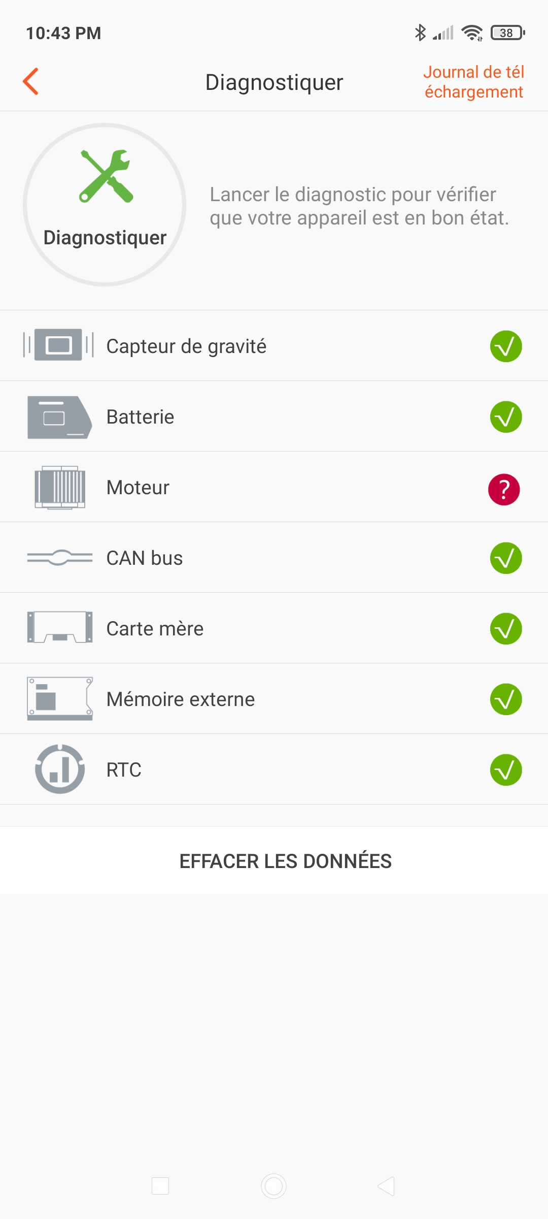

Au début elle s'emballait en tremblant un peu lorsque je montais des trottoirs en mode transport avec le trolley.
En rentrant du boulot, la roue a joué au marteau piqueur comme la vidéo du post un peu plus haut.
j'ai fait une analyse via l'application pour voir le diagnostique (voir PJ) et c'est bien les moteur HALL, j'ai voulu effacer les données mais j'ai préféré la mettre au SAV... alors en espérant qu'elle revienne plus solide...

il y a 16 minutes, v5f06 a dit :
Ouais,trop bizarre ce problème de capteur hall qui apparaît exclusivement qua'd on se sert du trolley.Apres je pense qu il vont mettre un moteur neuf,sans rien reparer(pourtant a part de la main d oeuvre ca coute rien un capteur hall).

Bonsoir,
Meme problème pour moi ce soir, marteau piqueur en descendant d'un trottoir, puis "Please Repear".
Problème au niveau Moteur Hall suite au diagnostique via l'application.
