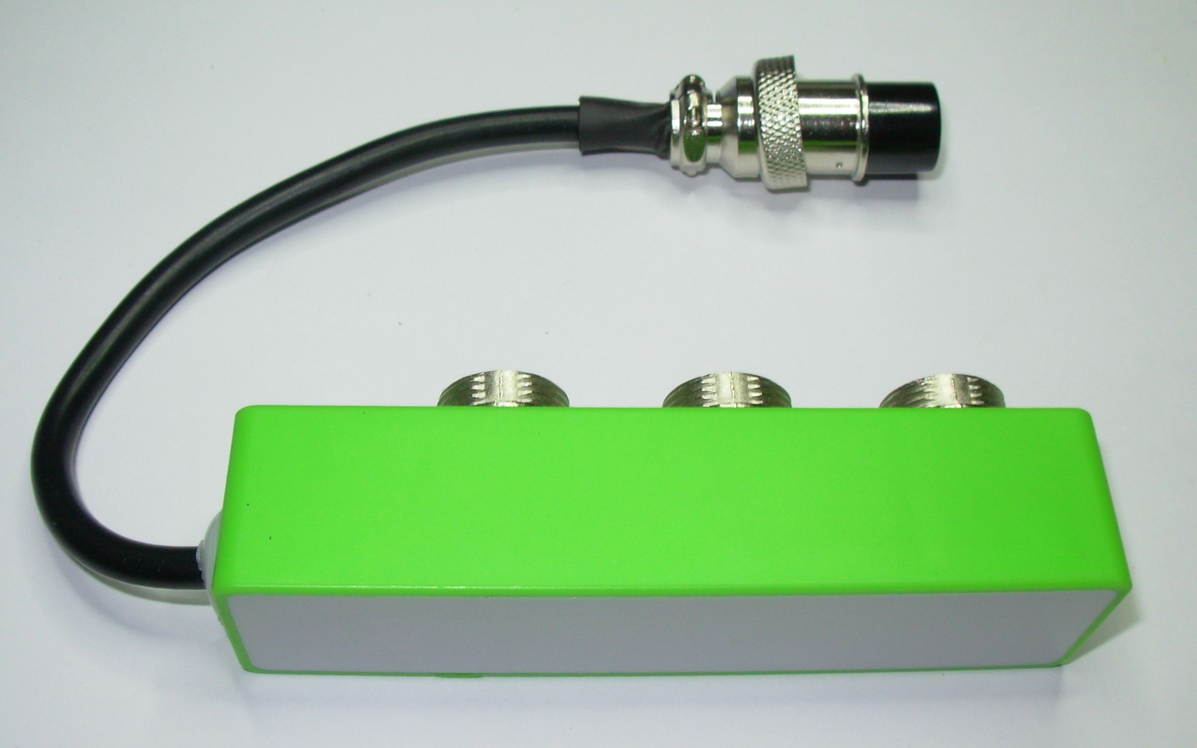

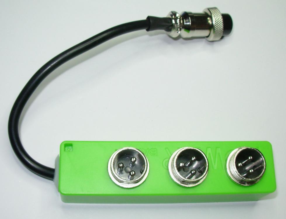

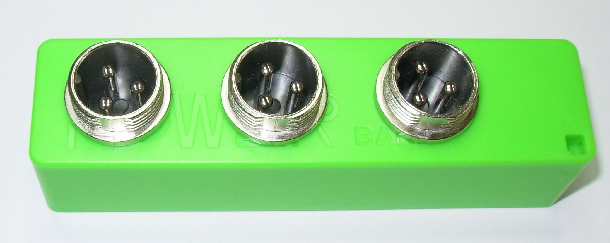

0rsa Posté(e) le 13 novembre 2016 Partager Posté(e) le 13 novembre 2016 Bonjour à tous, @hobby16 (le concepteur du très bon et populaire Charge Doctor) propose de vous fabriquer un boitier afin d'y relier plusieurs chargeurs de trottinettes Minimotors et de recharger plus rapidement votre trottinette : le Triplex Avec 1 chargeur de 2A pour une batterie de 21Ah, le temps de charge sera de : 21 / 2 = 10.5 heures En utilisant ce boitier, vous pourrez utiliser 3 chargeurs de 2A (soit 6A) et la durée de la charge sera de : 21 / (2 * 3) = 21 / 6 = 3.5 heures Il est recommandé de ne pas dépasser une charge de 0.5C. Par exemple, avec une batterie de 21Ah, une charge de 0.5C correspond à 21 / 2 = 10.5A maximum Vous trouverez ci-dessous des photos du boitier réalisé par Hobby : Pour rappel, Minimotors propose un boitier similaire vendu par KWK au prix de 50$. Hobby vous propose ce magnifique boitier pour un prix total comprenant les frais de port de 17.20 Euros Comment payer ? Pour l'instant, merci d'entrer en contact avec @hobby16 via la messagerie privée du forum en indiquant "Triplex" en sujet du message car le boitier est fabriqué sur demande. Il vous indiquera la marche à suivre pour le paiement. Dans un futur plus ou moins proche, le boitier sera proposé directement sur la fiche de commande du Charge Doctor Un grand merci à @hobby16 pour la qualité de son travail Citer Lien vers le commentaire https://www.espritroue.fr/topic/1625-multi-chargeurs-minimotors-par-hobby16-1720eur/ Partager sur d’autres sites More sharing options...
