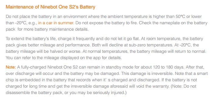

Je pense que tout le monde a lu la notice de la 9B S2 :
Il est clairement indiqué :
  • ne pas vider (totalement) la batterie afin d'améliorer la durée de vie
  • une batterie pleine dans une S2 en mode standby résiste 120 à 180 jours, ensuite elle est endommagée (de manière irréversible) par la décharge profonde
  • les batteries comportent un témoin interne qui mémorise les charges et décharges. L'absence de charge pendant un temps long annule la garantie.
Si vous acceptez une roue défectueuse, non seulement la batterie est dégradée, mais elle n'est plus garantie...
Modifié par Techos78
https://www.espritroue.fr/topic/1630-ninebot-one-s2-hs-au-deballage/page/3/#findComment-29726

Il y a 11 heures, Techos78 a dit :
La puce enregistre quand elle est chargée et déchargée. ... ce qui veut dire que tu peux justifier que tu l'as achetée déchargée. .. et dégager ta responsabilité!
Ce n'est pas pour rien qu'ils font cela.? Ils ont dû avoir des pbs.... même mon drone à une batterie intelligente.... c'est chiant pour en mettre une fait maison!
