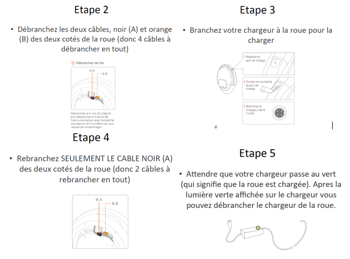

Paulo Posté(e) le 28 mars 2017 Partager Posté(e) le 28 mars 2017 Bonjour ,si la ninebot onde s2 né salume pas ,sa sufi deblanche les cables de baterie deux cotes et tout remonter et met a charger et sa marche ,les bateries son en hibernation ,jadore mon ninebot one s2 Citer Lien vers le commentaire https://www.espritroue.fr/topic/1630-ninebot-one-s2-hs-au-deballage/page/5/#findComment-45066 Partager sur d’autres sites More sharing options...

loco Posté(e) le 24 octobre 2017 Auteur Partager Posté(e) le 24 octobre 2017 Il y a 6 heures, adri75 a dit : @loco Coucou Loco, Tu en où de ta S2 ? J'ai une occasion qui m’intéresse du coup ces problèmes de batteries m'interpellent ! Salut adri75, J'ai depuis utiliser le tuto pour sortir du mode hibernation, la roue fonctionne bien rien à signaler mais je t'avoue que je n'ai pas fais de vérification pour voir si l'autonomie est toujours bonne et si la roue se décharge rapidement toute seule. 1 Citer Lien vers le commentaire https://www.espritroue.fr/topic/1630-ninebot-one-s2-hs-au-deballage/page/5/#findComment-77897 Partager sur d’autres sites More sharing options...

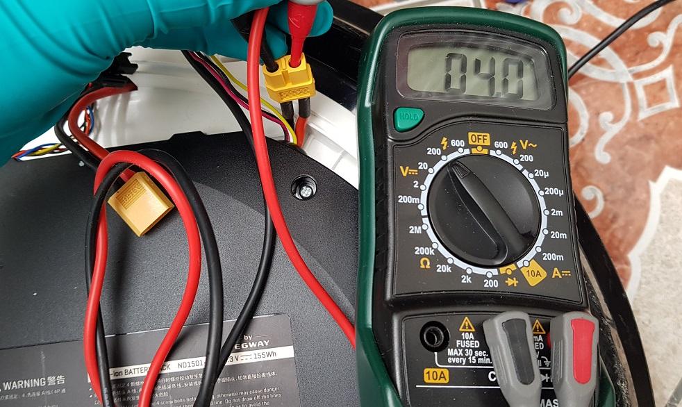

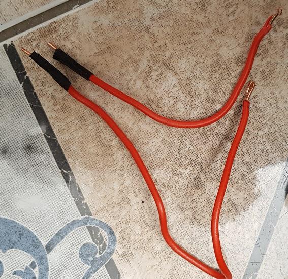

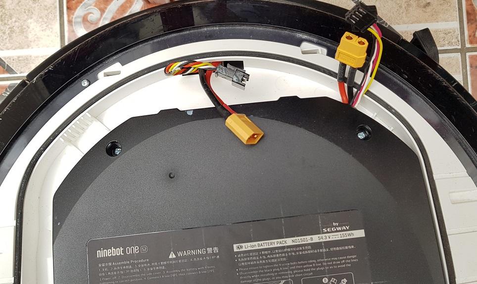

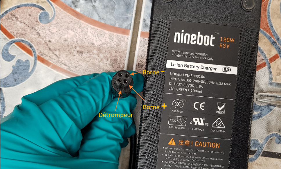

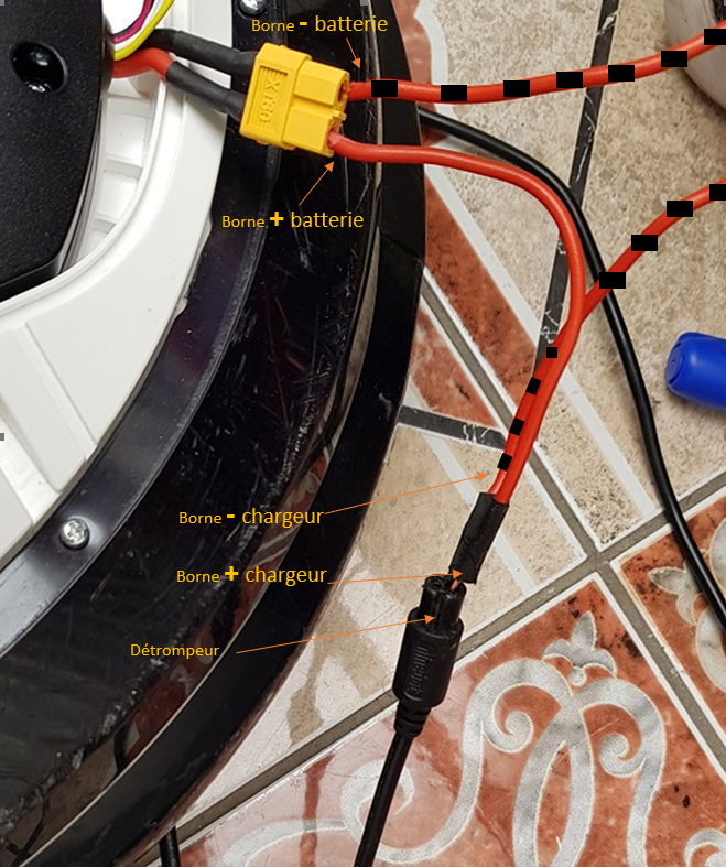

loco Posté(e) le 7 avril 2019 Auteur Partager Posté(e) le 7 avril 2019 (modifié) Alors voici ce que j'ai fait?? J'ai débranché les 2 cables jaune et noir de chaque batterie. Après avoir essayé de sortir la roue du mode hibernation sans succès , j'ai testé le voltage au borne des 2 batteries. Pour cela c'est simple un multimètre et on se branche sur le câble jaune (XT60) connecté à la batterie. Pour les 2 batteries, j'ai un voltage autour de 4V alors que chargés elles sont autour de 60V. Donc ça confirme que les batteries sont à plat peut être même trop. En m'inspirant d'un poste du topic one Z, j'ai branché directement le chargeur à la batterie pour passer outre la sécurité du BMS qui empêche visiblement le chargement. Le chargeur à 4 pins, la borne + et - se trouvent comme sur la photo: Une fois qu'on a identifié la borne + et - du chargeur, il reste à les relier via des cables au borne + et - de la prise jaune XT60 de la batterie. ⚠️⚠️⚠️⚠️⚠️ Je rappelle qu'il faut faire attention: si vous branchez sans faire exprès la borne + avec la borne - du chargeur vous allez créer un court circuit et certainement détruire le chargeur. si vous touchez avec les doigts la sortie + et - du chargeur, il y a je pense un danger de mort avec 2.5A ☠️☠️☠️ si vous inversez le branchement + et - du chargeur avec + et - de la batterie, il y a certainement un risque de détruire la batterie. ⚠️⚠️⚠️⚠️⚠️ D'abord, j'ai vérifié que le chargeur est débranché de la prise de courant. Les câbles que j'ai utilisé: J'ai tout branché sauf la borne + du chargeur avec le câble. Je branche le chargeur à la prise de courant. Je branche le câble à la borne + du chargeur. La LED sur le chargeur passe de vert à rouge à ce moment. Je laisse brancher 1 à 2 minutes avant de débrancher le chargeur à la prise de courant. Je refais la même opération sur la 2éme batterie. Ensuite je charge en mode hibernation comme décrit dans la procédure plus haut ou rappelé ici: La LED du chargeur passe bien au rouge: Voila j'espère que ça aidera ceux qui se retrouveront dans le même cas que moi J'ai testé la roue aujourd'hui, ça fonctionne bien après niveau autonomie je n'ai pas vu une baisse drastique pour le moment. En conclusion: Penser à recharger régulièrement la roue même quand elle n'est pas utilisé Modifié le 7 avril 2019 par loco 1 1 Citer Lien vers le commentaire https://www.espritroue.fr/topic/1630-ninebot-one-s2-hs-au-deballage/page/5/#findComment-181588 Partager sur d’autres sites More sharing options...
