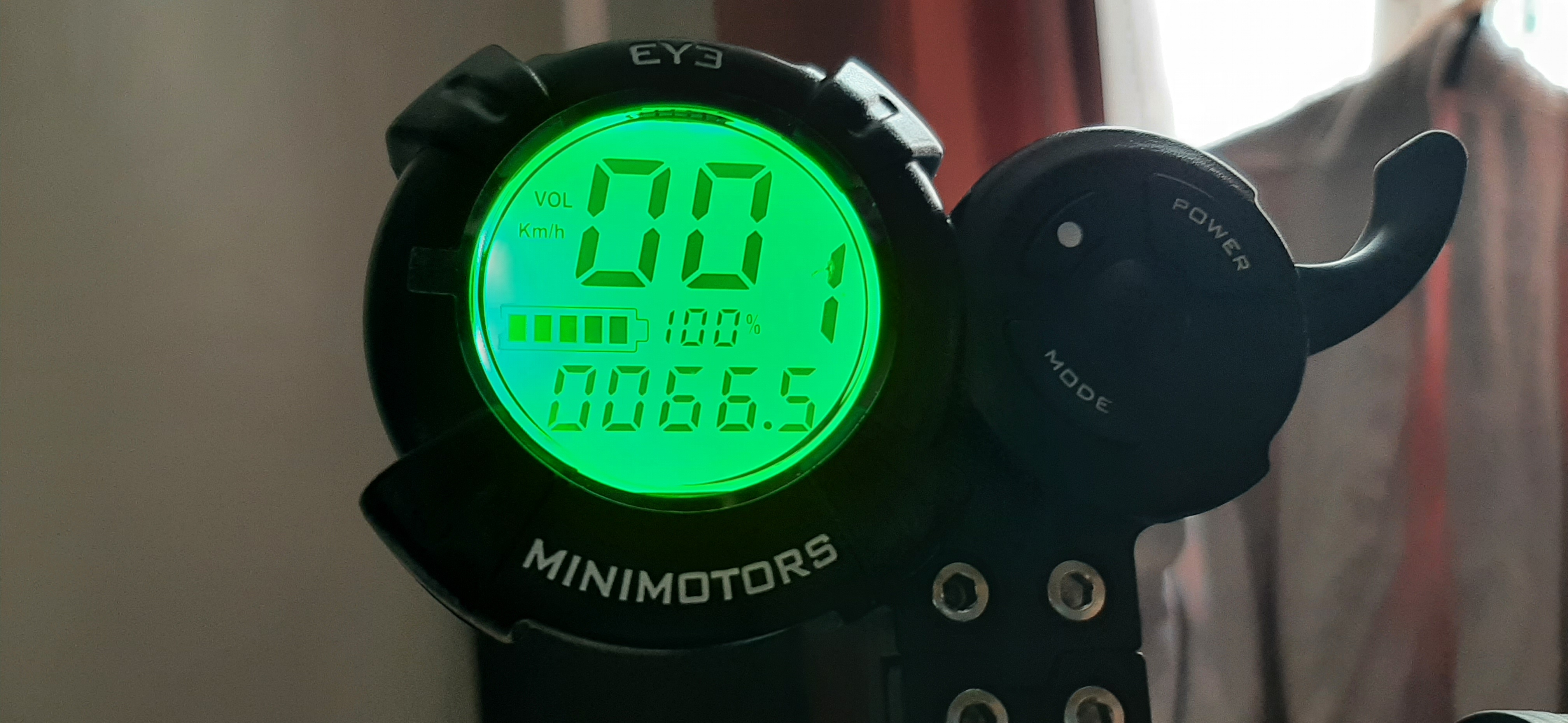

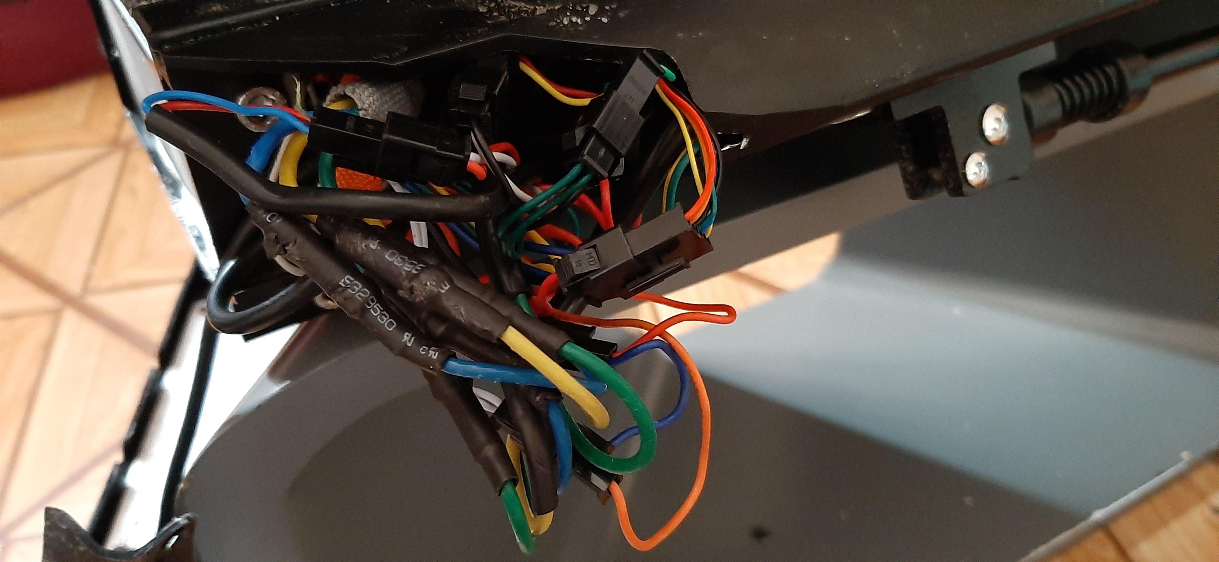

Maamar Posté(e) le 21 février 2021 Partager Posté(e) le 21 février 2021 (modifié) 20210221_175201.mp4 Bonjour tous le monde, J ai un soucis avec ma SP5. Quand j allume via "power" mon ecran lcd s allume ,clignote puis s éteint. La batterie est chargé. J ai ouvert le capot avec tous les fils mais visiblement rien .... Une ame charitable pour m aider a la réparer. Ps: je les branché a la batterie et elle affiche 100% Peur de me retrouver a 10km et tombe en panne d un coup ... Merci d avance. Maamar 20210221_185949.mp4 Modifié le 21 février 2021 par Maamar Citer Lien vers le commentaire https://www.espritroue.fr/topic/16366-speedway-5-ne-s-allume-plus/ Partager sur d’autres sites More sharing options...

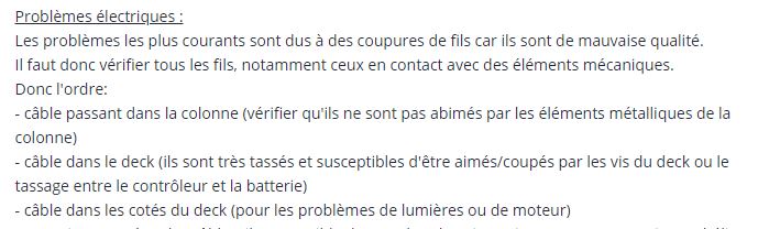

Christian-91 Posté(e) le 21 février 2021 Partager Posté(e) le 21 février 2021 Extrait de la FAQ Speedway mini 4 pro, valable pour toutes les trottinettes, donc à vérifier attentivement, n'hésite pas à brandouiller tout les fils, pas comme un bourrin malgré tout, en observant le LCD, En attendant d'autres propositions Citer Lien vers le commentaire https://www.espritroue.fr/topic/16366-speedway-5-ne-s-allume-plus/#findComment-286523 Partager sur d’autres sites More sharing options...
Maamar Posté(e) le 21 février 2021 Auteur Partager Posté(e) le 21 février 2021 Merci de ta reponse Ce qui est bizarre chez moi j accelere pas de soucis ca fonctionne mais une fois sortie je fais quelques mettre et elle s eteint quand je la rallume (voir video) Moteur avant et arriere pas de soucis Les fils j ai pas vu de fils retirer J ai regardé ceux avec les 6fils et visiblement RAS Citer Lien vers le commentaire https://www.espritroue.fr/topic/16366-speedway-5-ne-s-allume-plus/#findComment-286524 Partager sur d’autres sites More sharing options...
Maamar Posté(e) le 27 février 2021 Auteur Partager Posté(e) le 27 février 2021 Apres check ras coté fils. Pourtant jai bien la sp5 que je peux allumer accélérer mais ensuite ecran clignotant et la gachette .ne repond plus et la sp5 s eteint. Citer Lien vers le commentaire https://www.espritroue.fr/topic/16366-speedway-5-ne-s-allume-plus/#findComment-287317 Partager sur d’autres sites More sharing options...

Maamar Posté(e) le 4 mars 2021 Auteur Partager Posté(e) le 4 mars 2021 non pas du tout au contraire il faisait bon quand elle s est eteint mais ce qui bizarre je peux l allumer utiliser la gachette et accélérer et la roue avant et arriere fontionne ainsi que le klaxon et apres quelques minutes elle s eteint et pourtant la affiche 100% Et ensuite quand je la rallume apres un moment il y a un decompte du voltage ou batterie ... Citer Lien vers le commentaire https://www.espritroue.fr/topic/16366-speedway-5-ne-s-allume-plus/#findComment-288118 Partager sur d’autres sites More sharing options...

Maamar Posté(e) le 4 mars 2021 Auteur Partager Posté(e) le 4 mars 2021 Le lcd ne montre aucune erreur sur le controleur (ni symboles ni chiffres) 1 Citer Lien vers le commentaire https://www.espritroue.fr/topic/16366-speedway-5-ne-s-allume-plus/#findComment-288147 Partager sur d’autres sites More sharing options...
