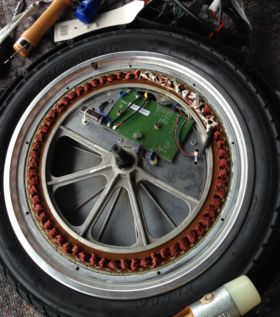

Techos78 Posté(e) le 16 novembre 2016 Partager Posté(e) le 16 novembre 2016 Salut @Pascal91 , en fait, il n'y a que Solowheel qui met sa carte mère à l'intérieur du moteur : Pour toutes les autres roues, la carte mère qui contient la partie gyro est dans la coque, soit à l'horizontale sous la poignée, soit à la verticale d'un côté. Citer Lien vers le commentaire https://www.espritroue.fr/topic/1637-msuper3-devenue-folle/#findComment-29377 Partager sur d’autres sites More sharing options...
Xetra Posté(e) le 16 novembre 2016 Partager Posté(e) le 16 novembre 2016 (modifié) Par contre du coup les gyro ne sont pas sur la carte mere mais sur la coque Ils arrivent également a mettre les batteries dans la xtreme. Faut reconnaître que c'est une belle intégration. Modifié le 16 novembre 2016 par Xetra Citer Lien vers le commentaire https://www.espritroue.fr/topic/1637-msuper3-devenue-folle/#findComment-29381 Partager sur d’autres sites More sharing options...
