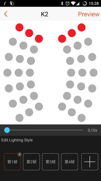

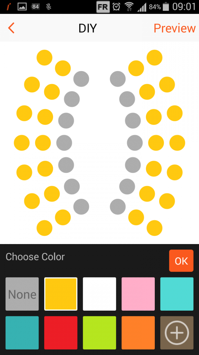

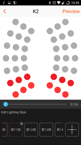

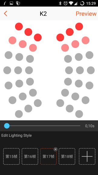

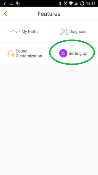

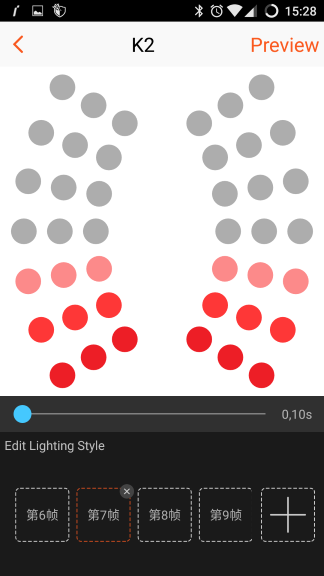

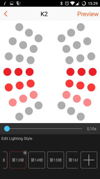

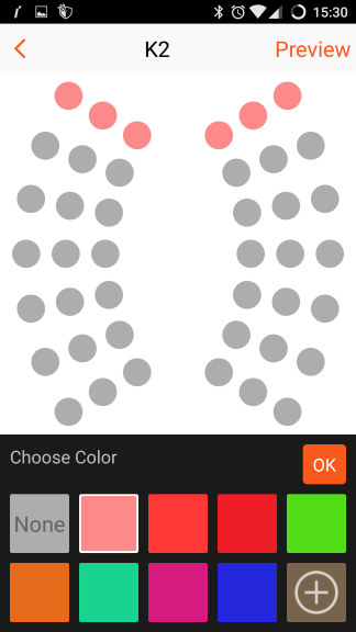

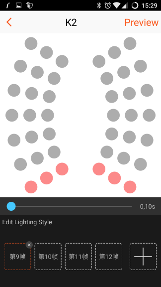

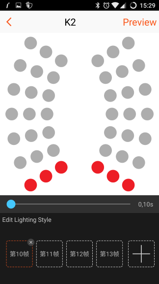

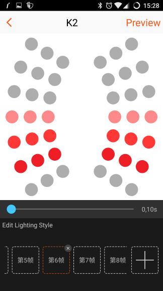

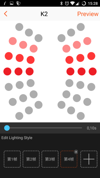

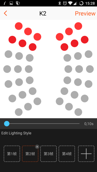

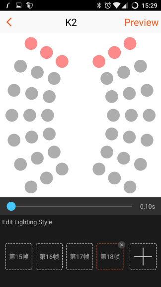

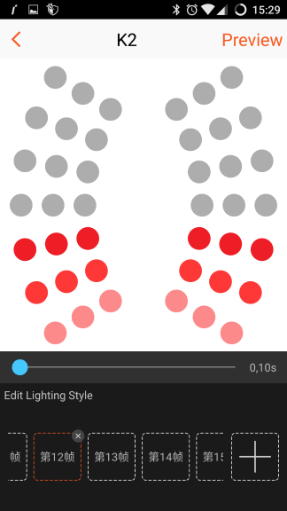

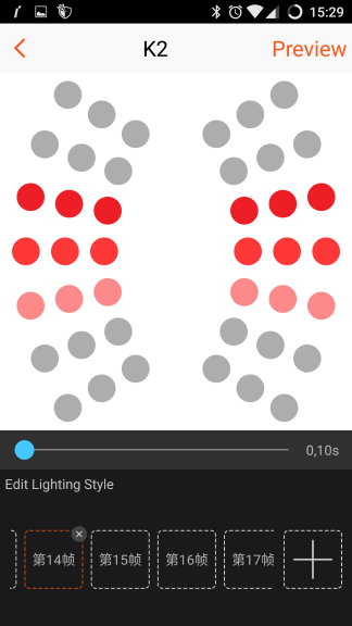

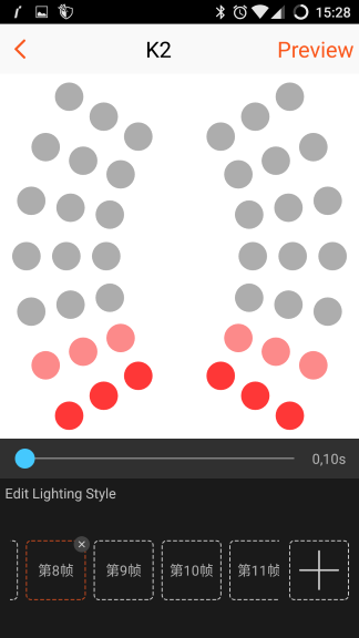

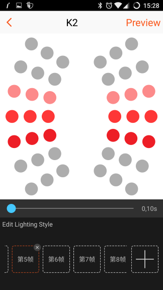

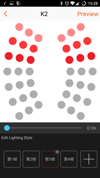

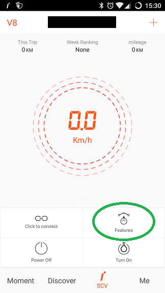

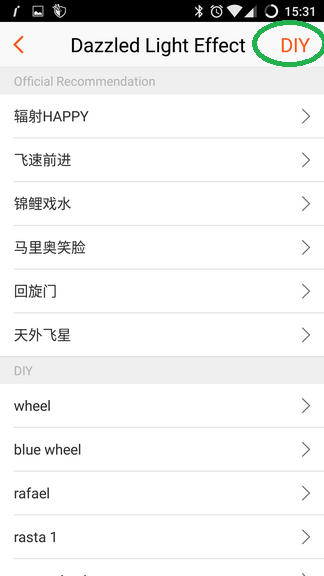

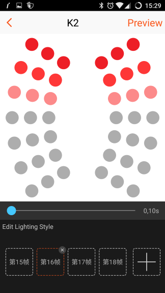

genialmaniac Posté(e) le 16 octobre 2016 Partager Posté(e) le 16 octobre 2016 (modifié) Bon je me lance... Pour les gens qui ne sont pas tombé dedans quand ils étaient petit... Je vous ai fait des petites captures d'écran redimensionnées par mes soins, elles sont dans l'ordre, les points à noter: - j'entoure en vert où il faut "cliquer" - L'onglet "Setting Up" se transforme en "Light Effects" quand la roue est connectée. - Il faut créer les couleurs qu'il faut (le quatrième écran), ici j'ai pris un dégradé de rouge pour faire "Kitt", cet écran apparait dès que l'on presse sur un petit point gris, et après il faut faire "+" pour changer une des couleurs (attention c'est une action destructrice, dans le sens que l'on ne peut plus remettre les couleurs d'origines) - une fois content de votre création, il faut presser "Preview" en haut à droite et puis "Save", là il vous demandera un nom pour la sauvegarde... - une fois sauvegardé, on le transfère à la roue "Transfer" puis "Apply" une fois transféré. - on peut éditer une création, en glissant celle-ci vers la gauche, un menu apparait sous le nom de la sauvegarde, et ici ou peut faire "Edit" (cela créera une deuxième version, on ne peut pas écraser une précédente par ce moyen, il faudra penser à faire le vide en pressant "Delete" plutôt que "Edit") Voilà, j'espère que ça aidera un peu certains, pour les autres, et bien... n'y pensez plus Modifié le 16 octobre 2016 par genialmaniac 1 4 Citer Lien vers le commentaire https://www.espritroue.fr/topic/1641-v8-configuration-des-leds/ Partager sur d’autres sites More sharing options...

genialmaniac Posté(e) le 17 novembre 2016 Auteur Partager Posté(e) le 17 novembre 2016 Salut, merci d'avoir fait un post. 0,10 représente le nombre d'"images"(étape d'animation) par secondes, 0,10 ça fait 10i/s. Et c'est le max donc le plus rapide. L'animation ne varie aucunement en condition de la vitesse de la roue. Sinon, pour information, les animations sont sur les serveurs d'inmotion, donc pas de data, pas de changement, il manquerait une fonctionnalité avec les boutons sur la roue ici (pour pouvoir switcher sur la roue directement en fonction de ce qu'elle a déjà en mémoire)! . De plus il est triste de ne pas pouvoir s'échanger des animations, peut-être dans le futur... Citer Lien vers le commentaire https://www.espritroue.fr/topic/1641-v8-configuration-des-leds/#findComment-29466 Partager sur d’autres sites More sharing options...

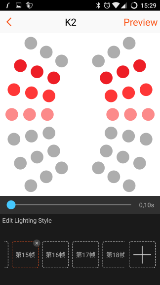

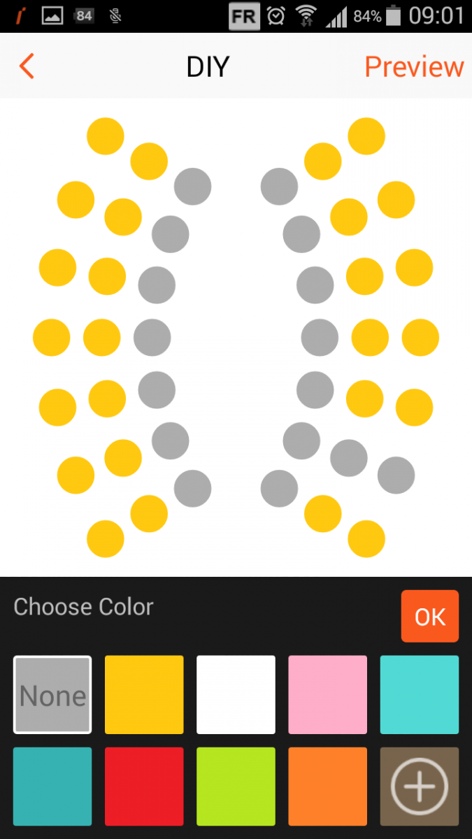

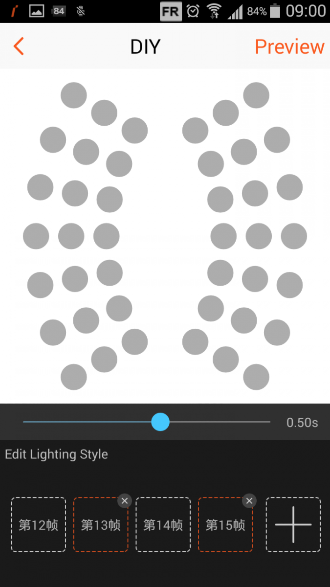

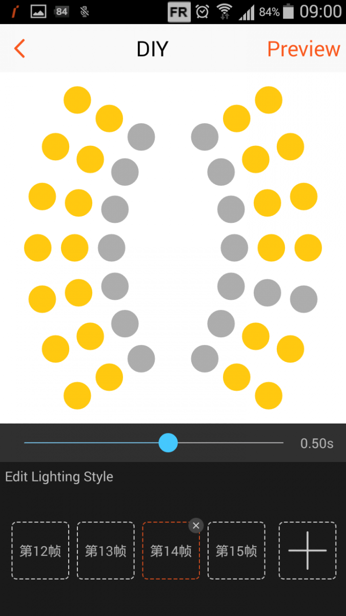

MIKL72 Posté(e) le 4 décembre 2016 Partager Posté(e) le 4 décembre 2016 (modifié) astuce de configuration: 1 2 3 4 5 5 Image en position 2, 3 pour copier/coller l'mage 13 et arriver de la position 1 à 5 plus rapidement sans à avoir à refaire tous les points, correspondant dans l'application à une image 13 et 14. A la fin, on arrive a un effet de roue lumineuse jaune qui tourne. Quand l'image 13 est créée en 1, faire OK / + (là, l'image 14 est créée vierge), se placer en 13 et appuyer une nouvelle fois sur + (là, l'image 13 et 15 sont entourés de rouge, l'image 15 est vierge et la 13 est copiée en image 14, en position 2, sélectionnez la 14, en 3, à modifier et ainsi de suite. Si vous avez d'autres astuces ... Modifié le 4 décembre 2016 par MIKL72 Citer Lien vers le commentaire https://www.espritroue.fr/topic/1641-v8-configuration-des-leds/#findComment-31779 Partager sur d’autres sites More sharing options...

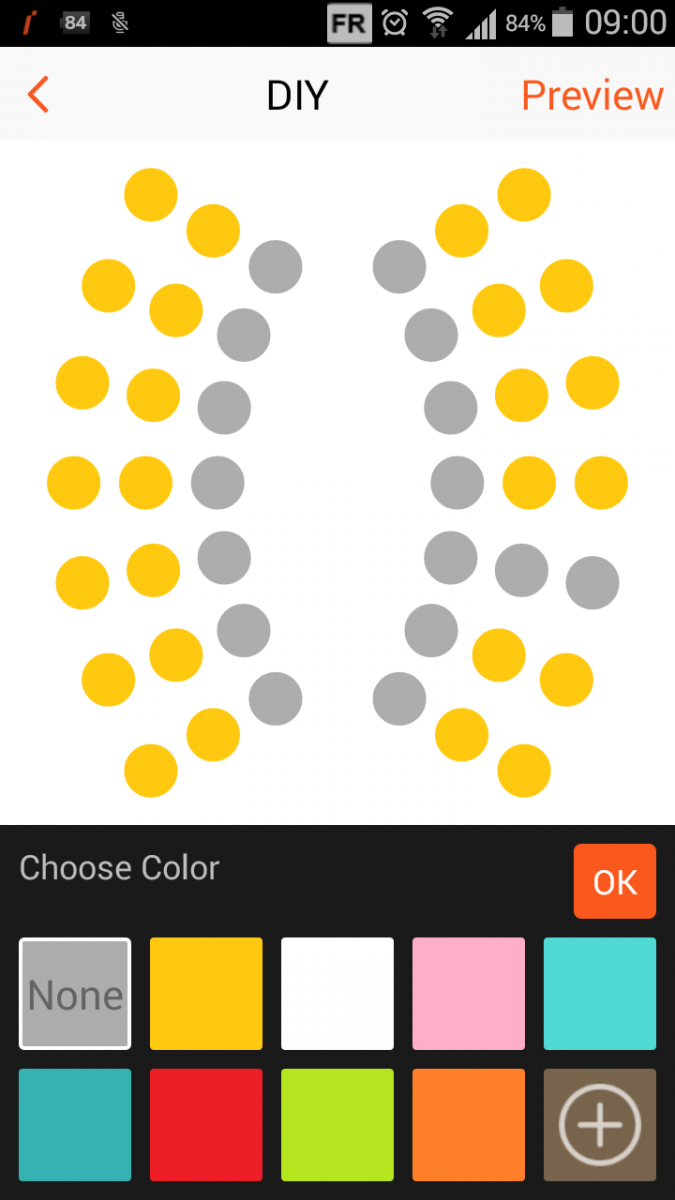

DealM76 Posté(e) le 5 janvier 2017 Partager Posté(e) le 5 janvier 2017 Salut, Je n'arrive pas à créer de customization de LED. En fait lorsque je clique sur un point pour mettre une couleur, je sélection la couleur, je valide mais le point reste gris. J'ai tout essayé mais rien n'y fait. J'utilise un iPhone avec l'iOS 10.2 et la version de l'application est la 6.3.0 qui est sorti le 3 janvier dernier. Pour info, j'ai acheté la roue hier donc je n'avais pas trop le choix dans la version d'appli. L'application m'indique d'ailleurs que le firmware de la roue est à jour en 1.0.901 Merci d'avance pour votre aide... Citer Lien vers le commentaire https://www.espritroue.fr/topic/1641-v8-configuration-des-leds/#findComment-35425 Partager sur d’autres sites More sharing options...
Zorgalouf Posté(e) le 5 janvier 2017 Partager Posté(e) le 5 janvier 2017 J'ai fait comme toi jusqu'à ce que je comprenne que.... faut d'abord choisir une couleur et ensuite taper sur le point voulu! 1 Citer Lien vers le commentaire https://www.espritroue.fr/topic/1641-v8-configuration-des-leds/#findComment-35439 Partager sur d’autres sites More sharing options...
DealM76 Posté(e) le 5 janvier 2017 Partager Posté(e) le 5 janvier 2017 Mais bien sûr!!! J'ai enfin réussi! Merci@ZorgaloufEnvoyé de mon iPhone en utilisant Tapatalk Citer Lien vers le commentaire https://www.espritroue.fr/topic/1641-v8-configuration-des-leds/#findComment-35441 Partager sur d’autres sites More sharing options...
