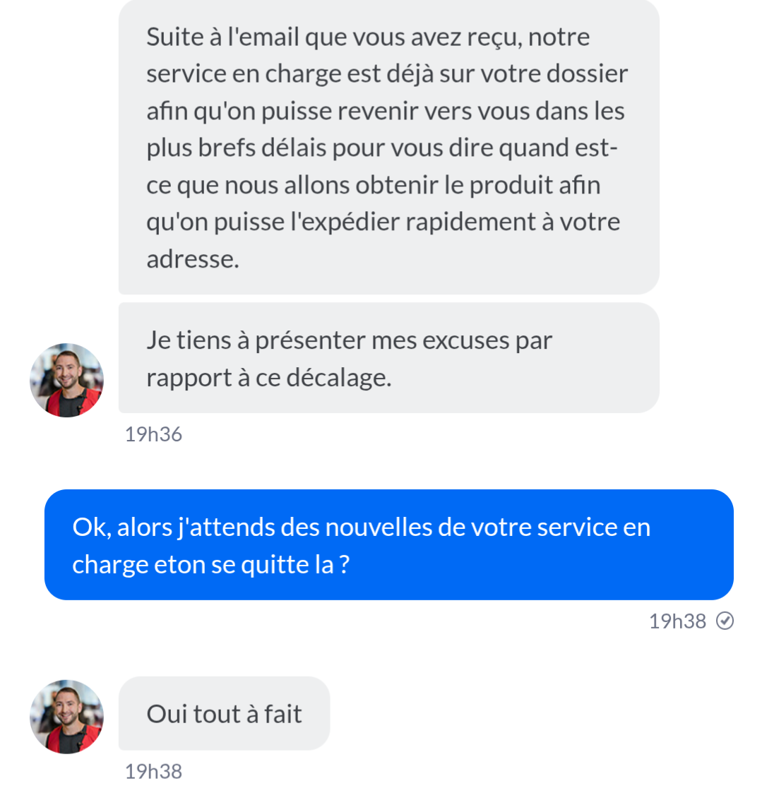

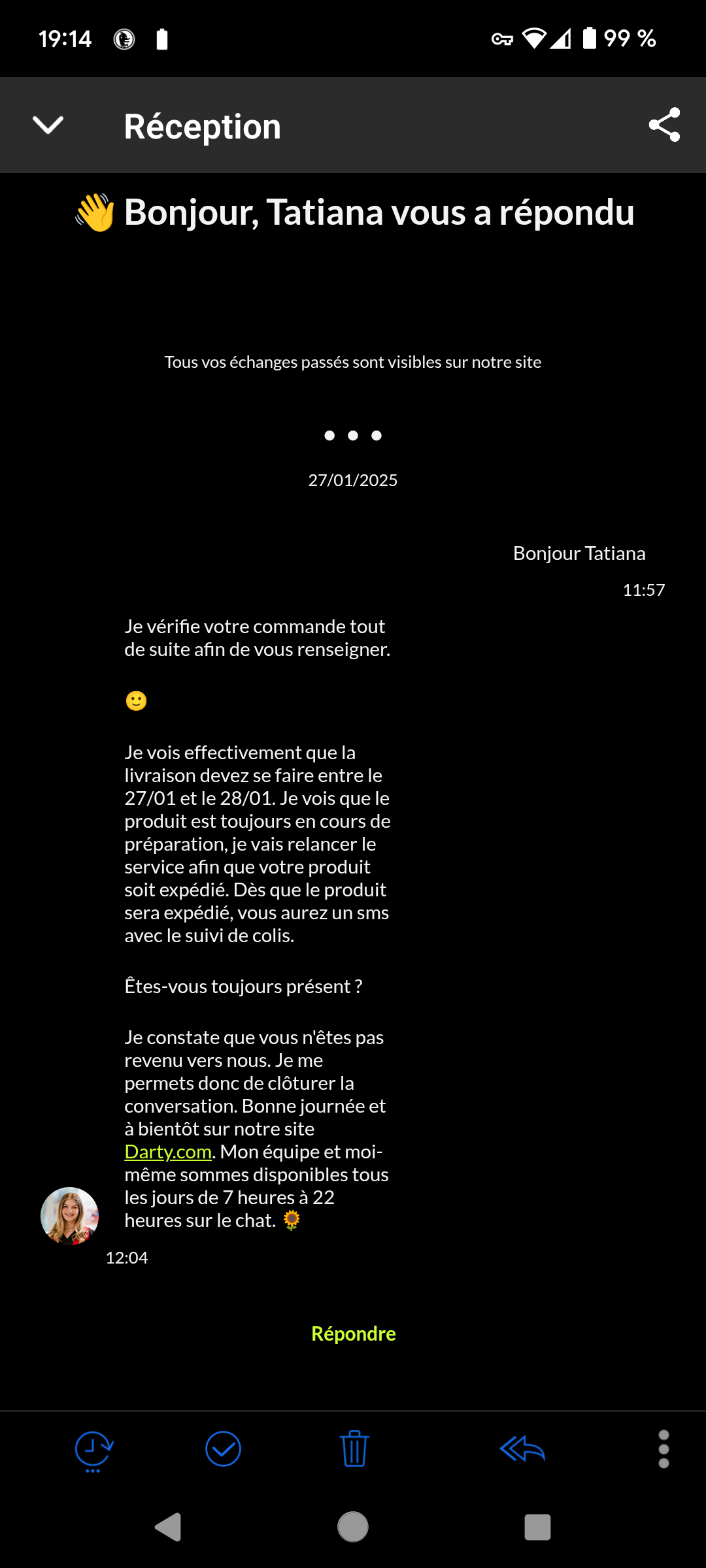

OzMek Posté(e) le 27 janvier Partager Posté(e) le 27 janvier (modifié) A midi Vers 15h Je ne suis pas pressé... Modifié le 27 janvier par OzMek Citer Lien vers le commentaire https://www.espritroue.fr/topic/16433-inmotion-v12/page/51/#findComment-428026 Partager sur d’autres sites More sharing options...
OzMek Posté(e) le 27 janvier Partager Posté(e) le 27 janvier (modifié) Quel suspense ! Dès qu'ils me proposent une V12 pro a 600€ j'accepterai leurs excuses🤩 Modifié le 27 janvier par OzMek Citer Lien vers le commentaire https://www.espritroue.fr/topic/16433-inmotion-v12/page/51/#findComment-428027 Partager sur d’autres sites More sharing options...
v5f06 Posté(e) le 27 janvier Partager Posté(e) le 27 janvier il y a une heure, OzMek a dit : A midi Vers 15h Je ne suis pas pressé... En tout cas c est pas les même réponse,c est pas automatique.Toi ils attendent le constructeur et moi le fournisseur... J ai reçu une 16x 2 semaine après ma commande,je ne sais pas pourquoi cette attente si les produits sont dans un stock en France ce qui est le cas de la 16x.elle attendait depuis août 2022. Citer Lien vers le commentaire https://www.espritroue.fr/topic/16433-inmotion-v12/page/51/#findComment-428029 Partager sur d’autres sites More sharing options...

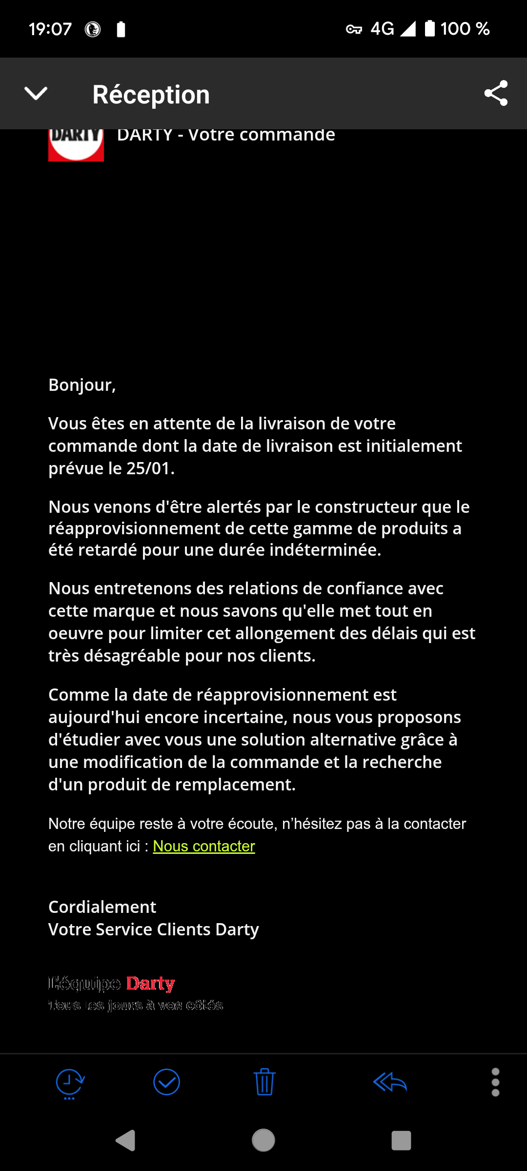

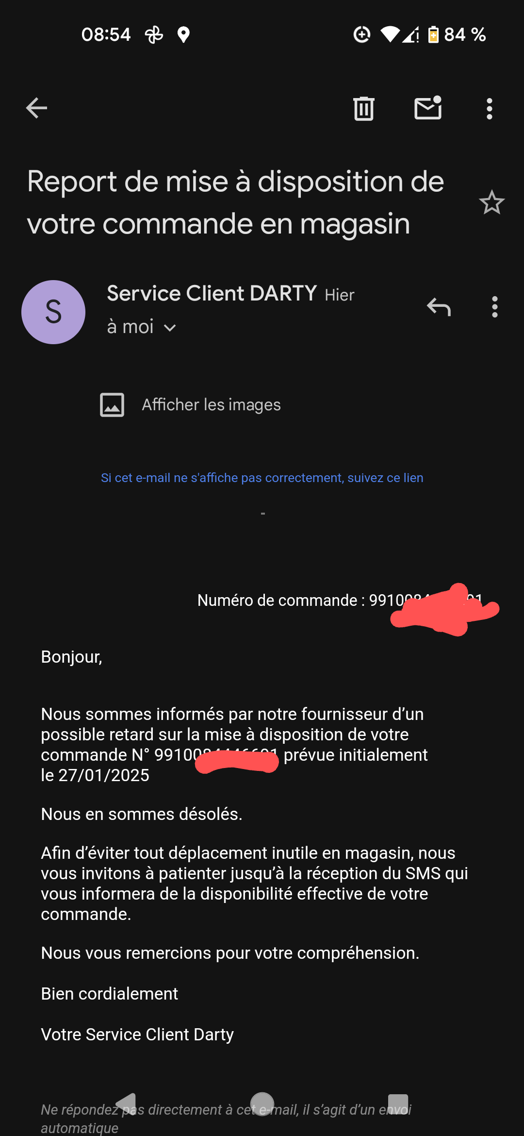

v5f06 Posté(e) le 27 janvier Partager Posté(e) le 27 janvier Le truc que j explique pas c est que des V12 ils en ont mit au tout début des soldes puis depuis quelques jours régulièrement disponible a l'achat.Si tu fait passer un produit indisponible en disponible sur plusieurs commandes c est que tu a l info que tu en a d autres dans un stock. J espère qu ils vont pouvoir honorer les commandes,même si c est avec des roues plus" fraiche" ! Objectivement cette V12 HS est de toute façon difficilement vendable a son prix officiel.Meme la v12ht ça doit pas être beaucoup de vente a ce prix là. Concernant les contrôleur DRIVER j ai cru comprendre qu il y a le v1 a ne pas utiliser. Le v2.qui est un v1 dont ils ont changé les MOSFET puis les V12 HT qui semble être compatible V12 HS (Aliexpress vend 1 contrôleur pour les 2 version).Sont un peu redessiner et vraiment optimiser par rapport a la première et deuxième version. Les versions pro sont des versions entièrement repensé comme sur la v11y .La carte driver de la version pro doit être accompagnée de la carte mère qui va avec. C est bien ça ? Citer Lien vers le commentaire https://www.espritroue.fr/topic/16433-inmotion-v12/page/51/#findComment-428030 Partager sur d’autres sites More sharing options...
OzMek Posté(e) le 27 janvier Partager Posté(e) le 27 janvier (modifié) Il y en a encore eu une a vendre vers 18h30, c'est vraiment bizarre. Sinon, pour les cartes, c'est ma compréhension actuelle. Je mets mes recherches sur la V12 en pause, car si je nereçois rien, ça m’intéresse moins... Modifié le 27 janvier par OzMek Citer Lien vers le commentaire https://www.espritroue.fr/topic/16433-inmotion-v12/page/51/#findComment-428031 Partager sur d’autres sites More sharing options...
