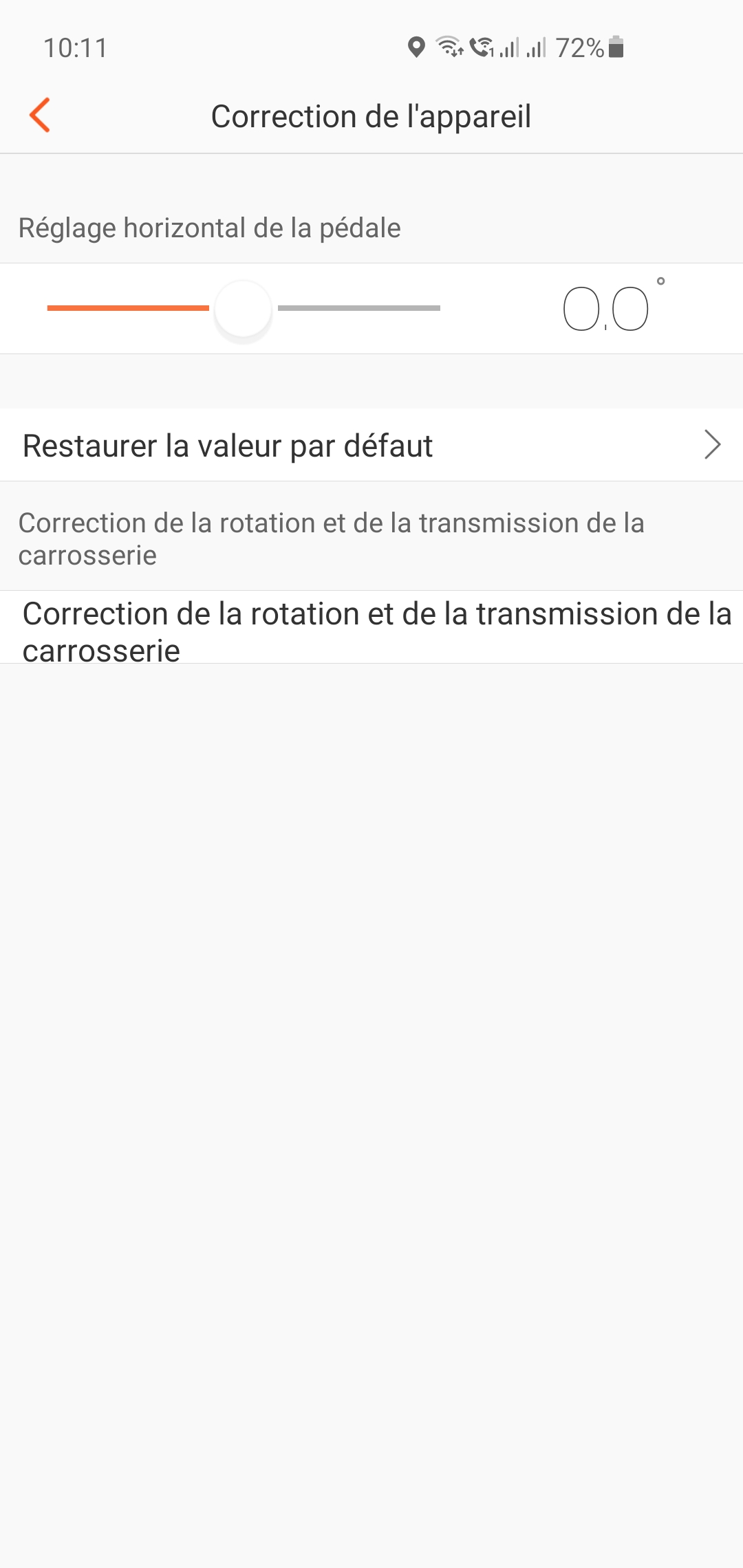

Ouileur Posté(e) le 28 février 2021 Partager Posté(e) le 28 février 2021 Bonjour, Régulièrement, le réglage de l'inclinaison des pédales change tout seul (en se plaçant à -4°), et ça me gène beaucoup. J'ai l'impression que cela se produit lorsque j'atteins la vitesse max et que j'ai le droit à un message d'avertissement. Est-ce un problème connu, ou le fonctionnement normal ? Merci par avance. Citer Lien vers le commentaire https://www.espritroue.fr/topic/16441-r%C3%A9glage-horizontal-p%C3%A9dales-v5f/ Partager sur d’autres sites More sharing options...

Ouileur Posté(e) le 28 février 2021 Auteur Partager Posté(e) le 28 février 2021 Le Tilt-back modifie-t-il de façon permanente l'inclinaison des pédales ? Je me suis sans doute mal exprimé dans mon message : le changement d'inclinaison perdure. Je le constate dans l'appli, et je suis obligé de le modifier pour rouler à nouveau confortablement. Citer Lien vers le commentaire https://www.espritroue.fr/topic/16441-r%C3%A9glage-horizontal-p%C3%A9dales-v5f/#findComment-287339 Partager sur d’autres sites More sharing options...

Ouileur Posté(e) le 28 février 2021 Auteur Partager Posté(e) le 28 février 2021 il y a 1 minute, minch a dit : OK, effectivement, ce n'est pas un comportement normal Même en refaisant une calibration, le phénomène se reproduit ? Oui, quand j'appui sur le réglage par défaut, ça revient à 0°. Mais ça se reproduit. Je vais essayé de tester aujourd'hui si c'est systématique lors du tilt-back. Citer Lien vers le commentaire https://www.espritroue.fr/topic/16441-r%C3%A9glage-horizontal-p%C3%A9dales-v5f/#findComment-287341 Partager sur d’autres sites More sharing options...

Ouileur Posté(e) le 28 février 2021 Auteur Partager Posté(e) le 28 février 2021 Je peux régler l'inclinaison et restaurer par défaut. Je pourrais utiliser un niveau pour trouver à quelle inclinaison dans l'appli correspond l'horizontale dans la réalité. Le problème, c'est l'inclinaison qui se dérègle. J'ai fait un diagnostic : pas de problème. Et c'est la dernière version du firmware. Je vais faire des tests pour voir si c'est systématique. Si oui, je ne sais pas si le SAV fonctionnera (Darty) : j'ai appris à rouler avec, il y a pas mal d'égratignures. Cependant, je n'ai jamais eu de gros chocs. Les petites chutes peuvent-elles être la cause ? Le diagnostique ne révèle pas de problème. Citer Lien vers le commentaire https://www.espritroue.fr/topic/16441-r%C3%A9glage-horizontal-p%C3%A9dales-v5f/#findComment-287345 Partager sur d’autres sites More sharing options...

v5f06 Posté(e) le 28 février 2021 Partager Posté(e) le 28 février 2021 Il y a 2 heures, Ouileur a dit : Oui, quand j'appui sur le réglage par défaut, ça revient à 0°. Mais ça se reproduit. Je vais essayé de tester aujourd'hui si c'est systématique lors du tilt-back. tu utilise un iphone ou android? A tu d autre application pour la roue sur ton telephone? Car si mes souvenir sont bon ,il y a maintenant les application tierce qui prennent en charge le reglage d inclinaison de la roue . J ai le souvenir en etant passe de la v8 a la v8f lorsque j allumais une application tierce et le me remettait a un reglage a la con . Pour verifier tout ca ,tu regle ta roue dans l appl inmotion,met ta roue contre un mur avec niveau dessus prend une photo eteint l appli ,fait petit tour et refait la mesure avec ton niveau . Surtout tu eteint le bluetooth de ton ou tes telephone apres reglage et tu le rallume pas . Moi je pense que quand tu rallume une appli elle change le reglage ,mais la roue ,je ne pense pas qu elle puisse le faire tout seul sans l appli . Citer Lien vers le commentaire https://www.espritroue.fr/topic/16441-r%C3%A9glage-horizontal-p%C3%A9dales-v5f/#findComment-287364 Partager sur d’autres sites More sharing options...
APLUfr Posté(e) le 28 février 2021 Partager Posté(e) le 28 février 2021 @Ouileur pose la roue sur sa « béquille » (le garde boue quoi) et fait « correction de la carrosserie machin truc » dans le menu où tu règles l’inclinaison, puis restaurer les valeurs par défaut et après tu remets à 0°C. Éteint et rallume la roue et regarde si c’est toujours bon. Citer Lien vers le commentaire https://www.espritroue.fr/topic/16441-r%C3%A9glage-horizontal-p%C3%A9dales-v5f/#findComment-287371 Partager sur d’autres sites More sharing options...
Ouileur Posté(e) le 28 février 2021 Auteur Partager Posté(e) le 28 février 2021 Après mes essais d'aujourd'hui (batterie chargée), je constate que le déréglage intervient n'importe quand, et fréquemment : elle revient à -4.1°. Je n'ai pas d'autres applis sur mon smartphone (un Androïd). Il y a 10 heures, APLUfr a dit : @Ouileur pose la roue sur sa « béquille » (le garde boue quoi) et fait « correction de la carrosserie machin truc » dans le menu où tu règles l’inclinaison, puis restaurer les valeurs par défaut et après tu remets à 0°C. Éteint et rallume la roue et regarde si c’est toujours bon. Je vais essayer ça, merci. Citer Lien vers le commentaire https://www.espritroue.fr/topic/16441-r%C3%A9glage-horizontal-p%C3%A9dales-v5f/#findComment-287504 Partager sur d’autres sites More sharing options...
Ouileur Posté(e) le 1 mars 2021 Auteur Partager Posté(e) le 1 mars 2021 Révélation J'ai fait la "correction de la carrosserie". Ca ne change rien. Mes essais du jour. J'ai vérifié avec un niveau : pédales à peu près horizontales avec un réglage à 0°. Je roule un peu, sans tilt-back, et à nouveau, l'appli m'indique -4,1°. Mais en vérifiant avec le niveau, l'inclinaison n'a pas changée. J'ai testé plusieurs inclinaison, et le comportement est anarchique. En repartant de 0°, et en allant vers -4,1°, là je vois un basculement vers l'avant. Puis quand j'augmente l'angle, vers -8°, elle part dans l'autre sens... Finalement j'ai l'impression que le changement d'inclinaison qui me gêne ne se produit qu'avec le tilt-back. C'est peut-être ce dont parle Techos78. Je testerai demain. Citer Lien vers le commentaire https://www.espritroue.fr/topic/16441-r%C3%A9glage-horizontal-p%C3%A9dales-v5f/#findComment-287611 Partager sur d’autres sites More sharing options...
APLUfr Posté(e) le 2 mars 2021 Partager Posté(e) le 2 mars 2021 Le TB punitif te penche effectivement bcp, pour le déclancher il faut soit ne plus avoir de batterie (0%), soit faire une grosse acceleration trop franche (sur une v5f ça braille bien fort aussi pour te dire "je vais mourir", pas le "tut tut" classique pour la vitesse max)..en sachant que t'es probablement à la limite de coupure de la roue (contrairement au TB normal) Une surchauffe de la carte (dans ce cas l'audio te marmone un "overload, please get off"). En général le TB punitif te penche en arrière mais quand tu abuses du pendule tu peux finir avec la roue qui penche en avant. Par contre tu ne peux pas remonter sur la roue dans ce cas, sauf a éteindre/rallumer. Autre chose que tu peux tester, c'est dans diagnostic faire un "erase all data", puis te refais les réglages, avec le calibrage de la carrosserie (il te faudra aussi retransmettre les sons), branche la roue pour faire ces manips. Citer Lien vers le commentaire https://www.espritroue.fr/topic/16441-r%C3%A9glage-horizontal-p%C3%A9dales-v5f/#findComment-287764 Partager sur d’autres sites More sharing options...
