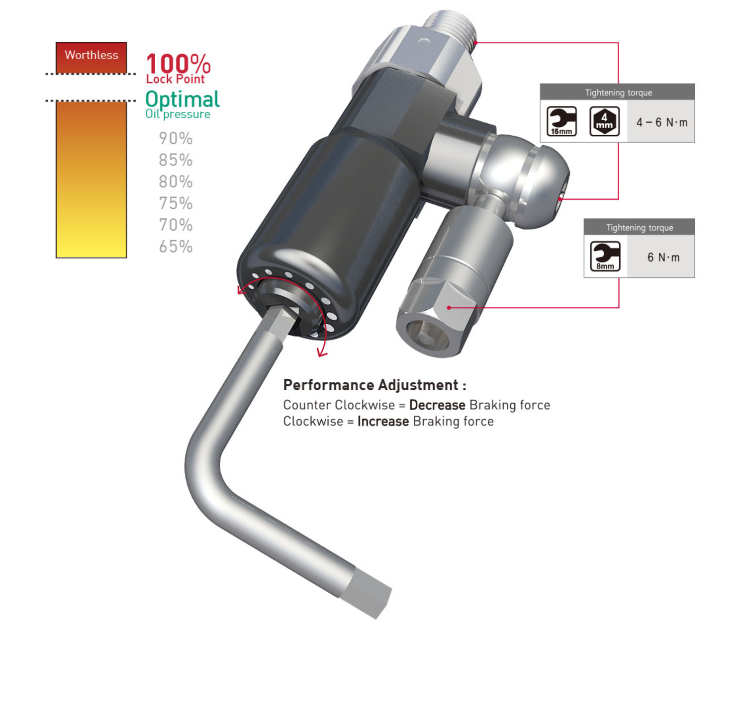

aminbest75 Posté(e) le 16 novembre 2016 Partager Posté(e) le 16 novembre 2016 (modifié) Salut les amis, J'ai fait une petite découverte aujourd'hui qui peut intéresser plus d'un. Vous savez tous que nos machines sont très lourdes plus de 27 kg pour certaines, et qu'il ne faut pas rigoler avec le freinage qui est super important ! Il existe une petite pièce appelé OutBraker que l'on peut ajouter sur n'importe quel frein à disque, l'avantage de cette petite pièce est qu'elle régule l'huile lors des freinages trop brusque afin de ne pas se retrouver sur la chaussée Le plus intéressant ici pour nos Ultrons, c'est qu'il existe un modèle avec deux sorties, et donc avec un seul levier d'utiliser les deux freins av/ar, il est expliqué que ça permet de laisser votre main droite libre pour l'accélérateur, ce qui me parait intéressant, c'est d'ailleurs pour cette raison à mon avis que Minimotors va améliorer le système de freinage sur ces prochaines DT II. Je vous laisse découvrir les vidéos, et le site officiel, par contre j'ai aucune idée d'ou peut ont l'acheter. http://www.outbraker.com/ Modifié le 16 novembre 2016 par aminbest75 Citer Lien vers le commentaire https://www.espritroue.fr/topic/1646-meilleur-freinage-avec-ultron/ Partager sur d’autres sites More sharing options...

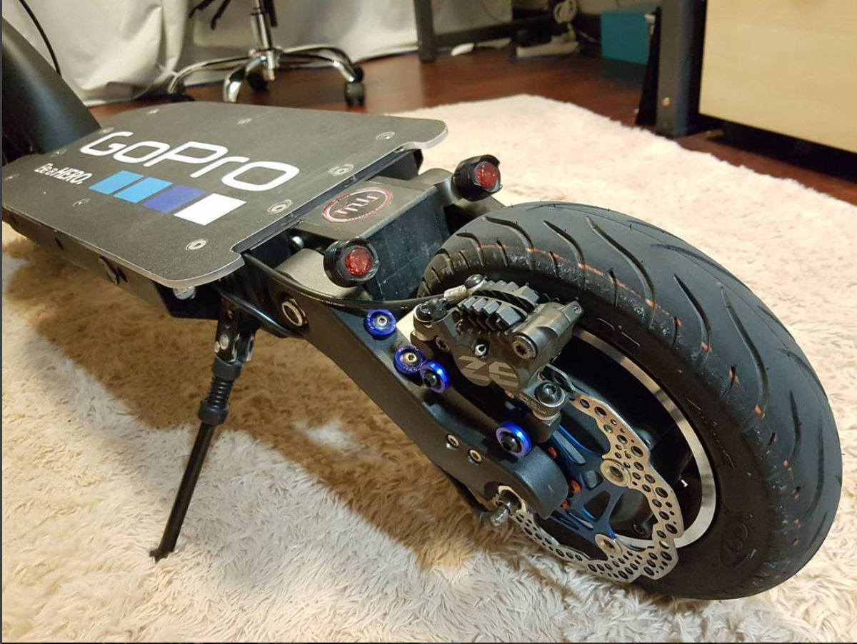

aminbest75 Posté(e) le 16 novembre 2016 Auteur Partager Posté(e) le 16 novembre 2016 à l’instant, sonkenn a dit : Sais pas, ça ne fait que 1cm de plus sur le rayon. Ça dépend de la position de l'étrier, maintenant j'ai déjà tapé une fois à l'arrière en 140 sur le 10" de la S3, et je ne suis pas le seul. A tenter devant? Ah ok, regarde moi ça ? https://www.gumtree.sg/a-sports-fitness/east-coast-marine-parade/shimano-hydraulic-brake-for-goboard-mboard-dualtron-e+scooter/1001720704730910684166609 Citer Lien vers le commentaire https://www.espritroue.fr/topic/1646-meilleur-freinage-avec-ultron/#findComment-29454 Partager sur d’autres sites More sharing options...
sonkenn Posté(e) le 17 novembre 2016 Partager Posté(e) le 17 novembre 2016 Joli! Tu remarqueras que le disque arrière est le disque d'origine en 140mm! Comme quoi, ma remarque était pertinente. Ca doit être largement jouable, cependant je suis largement satisfait du freinage de ma S3. Reste que le réglage des plaquettes est relou... Citer Lien vers le commentaire https://www.espritroue.fr/topic/1646-meilleur-freinage-avec-ultron/#findComment-29493 Partager sur d’autres sites More sharing options...
aminbest75 Posté(e) le 17 novembre 2016 Auteur Partager Posté(e) le 17 novembre 2016 Il y a 6 heures, sonkenn a dit : Joli! Tu remarqueras que le disque arrière est le disque d'origine en 140mm! Comme quoi, ma remarque était pertinente. Ca doit être largement jouable, cependant je suis largement satisfait du freinage de ma S3. Reste que le réglage des plaquettes est relou... Yep, je bien réfléchir à de me lancer dans cette modification. Citer Lien vers le commentaire https://www.espritroue.fr/topic/1646-meilleur-freinage-avec-ultron/#findComment-29536 Partager sur d’autres sites More sharing options...

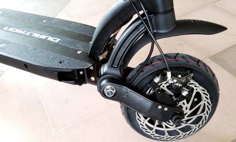

Invité Posté(e) le 17 novembre 2016 Partager Posté(e) le 17 novembre 2016 Déjà on voit que le patin n'est pas au centre du disque rien qu'a voir l'usure sur le disque donc perte d'efficacité. Citer Lien vers le commentaire https://www.espritroue.fr/topic/1646-meilleur-freinage-avec-ultron/#findComment-29550 Partager sur d’autres sites More sharing options...
aminbest75 Posté(e) le 17 novembre 2016 Auteur Partager Posté(e) le 17 novembre 2016 il y a 53 minutes, fiocco a dit : Déjà on voit que le patin n'est pas au centre du disque rien qu'a voir l'usure sur le disque donc perte d'efficacité. Oui pas faux ! Citer Lien vers le commentaire https://www.espritroue.fr/topic/1646-meilleur-freinage-avec-ultron/#findComment-29571 Partager sur d’autres sites More sharing options...
jejegarcia Posté(e) le 17 novembre 2016 Partager Posté(e) le 17 novembre 2016 Pour l’arrière c'est une go board et non une dualtron Citer Lien vers le commentaire https://www.espritroue.fr/topic/1646-meilleur-freinage-avec-ultron/#findComment-29608 Partager sur d’autres sites More sharing options...
sonkenn Posté(e) le 17 novembre 2016 Partager Posté(e) le 17 novembre 2016 (modifié) à l’instant, jejegarcia a dit : Pour l’arrière c'est une go board et non une dualtron Bien vu, au temps pour moi. Modifié le 17 novembre 2016 par sonkenn Citer Lien vers le commentaire https://www.espritroue.fr/topic/1646-meilleur-freinage-avec-ultron/#findComment-29611 Partager sur d’autres sites More sharing options...
