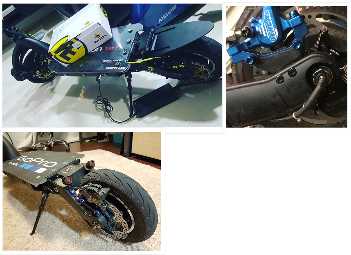

En_Zion_La Posté(e) le 5 décembre 2016 Partager Posté(e) le 5 décembre 2016 Effectivement j'avais vu ça là-bas : Citer Lien vers le commentaire https://www.espritroue.fr/topic/1646-meilleur-freinage-avec-ultron/page/4/#findComment-31881 Partager sur d’autres sites More sharing options...
sonkenn Posté(e) le 5 décembre 2016 Partager Posté(e) le 5 décembre 2016 (modifié) D'après la taille de la jante, le disque doit être en 160. Si les Magura sont un peut plus fins, ça peut passer directement, sinon il doit être possible de poser une entretoise entre le moteur et le disque pour gagner quelques millimètres. Ca peut suffire si les étriers ne sont pas trop encombrants. Encore faut-il faire faire cette entretoise. Avec l'étrier d'origine il n'y a pas beaucoup de place non plus... Modifié le 5 décembre 2016 par sonkenn Citer Lien vers le commentaire https://www.espritroue.fr/topic/1646-meilleur-freinage-avec-ultron/page/4/#findComment-31912 Partager sur d’autres sites More sharing options...

En_Zion_La Posté(e) le 7 décembre 2016 Partager Posté(e) le 7 décembre 2016 Freins Hydraulic : En me baladant sur le net je suis tombé sur ça : MAGURA hydraulic disc brake 'MT7 next' / Shimano Zee BR-M640 Disc Brake / Bengal Helix (je ne suis pas certain du modème Citer Lien vers le commentaire https://www.espritroue.fr/topic/1646-meilleur-freinage-avec-ultron/page/4/#findComment-32133 Partager sur d’autres sites More sharing options...
sonkenn Posté(e) le 7 décembre 2016 Partager Posté(e) le 7 décembre 2016 J'ai déjà vu ces photos. Bengal, connais pas... A priori, tu peux tenter les zee, les disques ont l'air plus petit que les miens, donc 160... zee 105 €, magura mt7 170 € ... tarif avant sans disque. Citer Lien vers le commentaire https://www.espritroue.fr/topic/1646-meilleur-freinage-avec-ultron/page/4/#findComment-32159 Partager sur d’autres sites More sharing options...

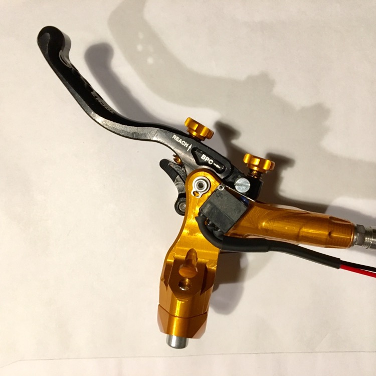

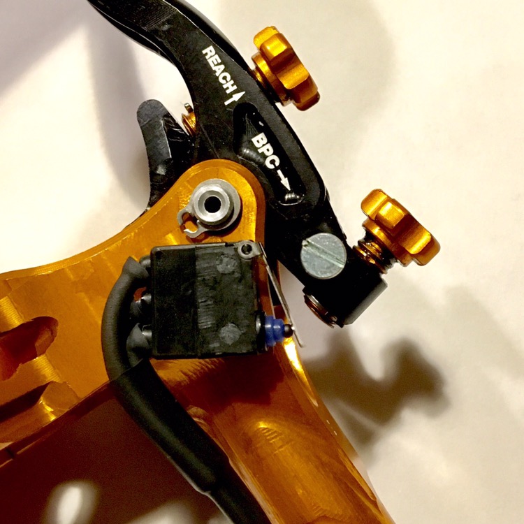

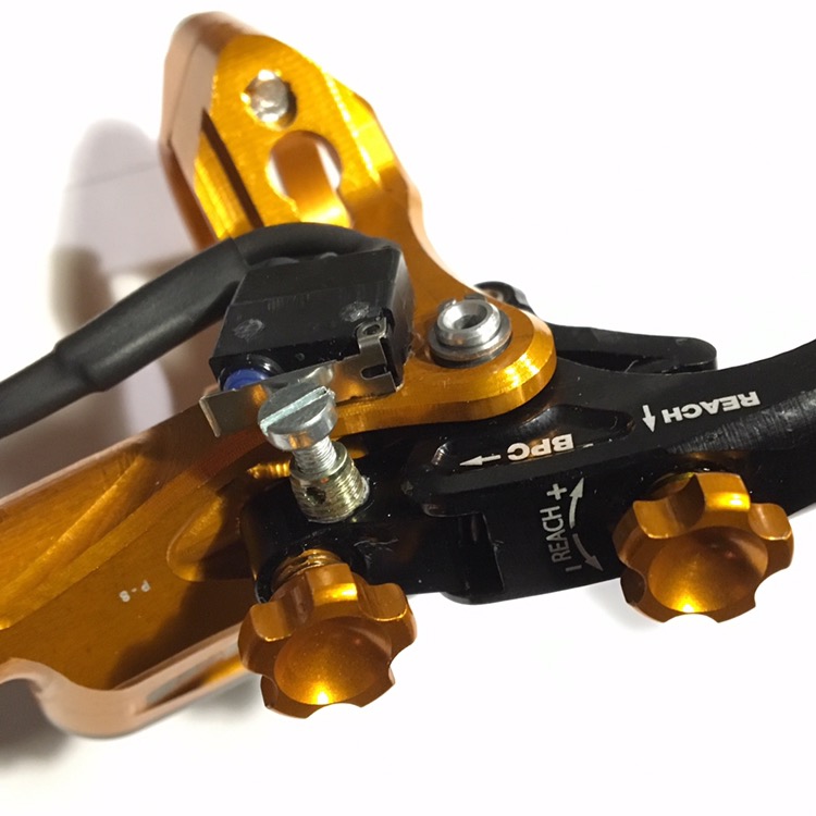

sonkenn Posté(e) le 10 décembre 2016 Partager Posté(e) le 10 décembre 2016 Suite au remarques de @jejegarcia, j'ai acheté 2 micro rupteurs étanches à poser sur les poignées de frein. Je pense me limiter en fait à la poignée avant. J'ai collé un écrou sous le levier, et le contacteur sous la partie fixe. Il n'y a pas d'effort, ça devrait tenir. La vis sert à "atteindre" le contacteur, j'essaierai d'en trouver une un peu plus jolie, en même temps c'est en dessous... Citer Lien vers le commentaire https://www.espritroue.fr/topic/1646-meilleur-freinage-avec-ultron/page/4/#findComment-32501 Partager sur d’autres sites More sharing options...
