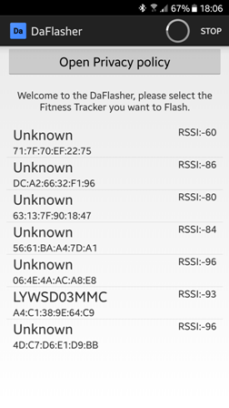

bugatti45 Posté(e) le 14 mai 2021 Partager Posté(e) le 14 mai 2021 (modifié) Bonjour à tous, Bon et bien j'ai franchi le pas : acheté la montre, installé l'application et téléchargé les fichiers, connecté la montre en Bluetooth, activé le GPS mais malheureusement dès le lancement de daflasher, l'application ne voit pas la montre. Je précise qu'avant de flasher j'ai pris soin de noter l'adresse MAC de la montre et aucun des adresses MAC que l'application scanne ne correspond à ma montre .... Quelqu'un a t-il une idée pour me sortir de ce mauvais pas. A+ Modifié le 14 mai 2021 par bugatti45 Citer Lien vers le commentaire https://www.espritroue.fr/topic/16585-euc-watch-hackable/page/7/#findComment-299428 Partager sur d’autres sites More sharing options...
dro77 Posté(e) le 14 mai 2021 Partager Posté(e) le 14 mai 2021 Hello@bugatti45 pas eu de soucis de mon côté.L'appli a bien accés à la position. ? Envoyé de mon MI 9 en utilisant Tapatalk Citer Lien vers le commentaire https://www.espritroue.fr/topic/16585-euc-watch-hackable/page/7/#findComment-299443 Partager sur d’autres sites More sharing options...
bugatti45 Posté(e) le 14 mai 2021 Partager Posté(e) le 14 mai 2021 J'ai résolu mon problème, il a fallu juste que je redémarre la montre pour que l'appli puisse trouver la montre. En tout cas joli boulot de la part @enaon MERCI. 1 Citer Lien vers le commentaire https://www.espritroue.fr/topic/16585-euc-watch-hackable/page/7/#findComment-299445 Partager sur d’autres sites More sharing options...

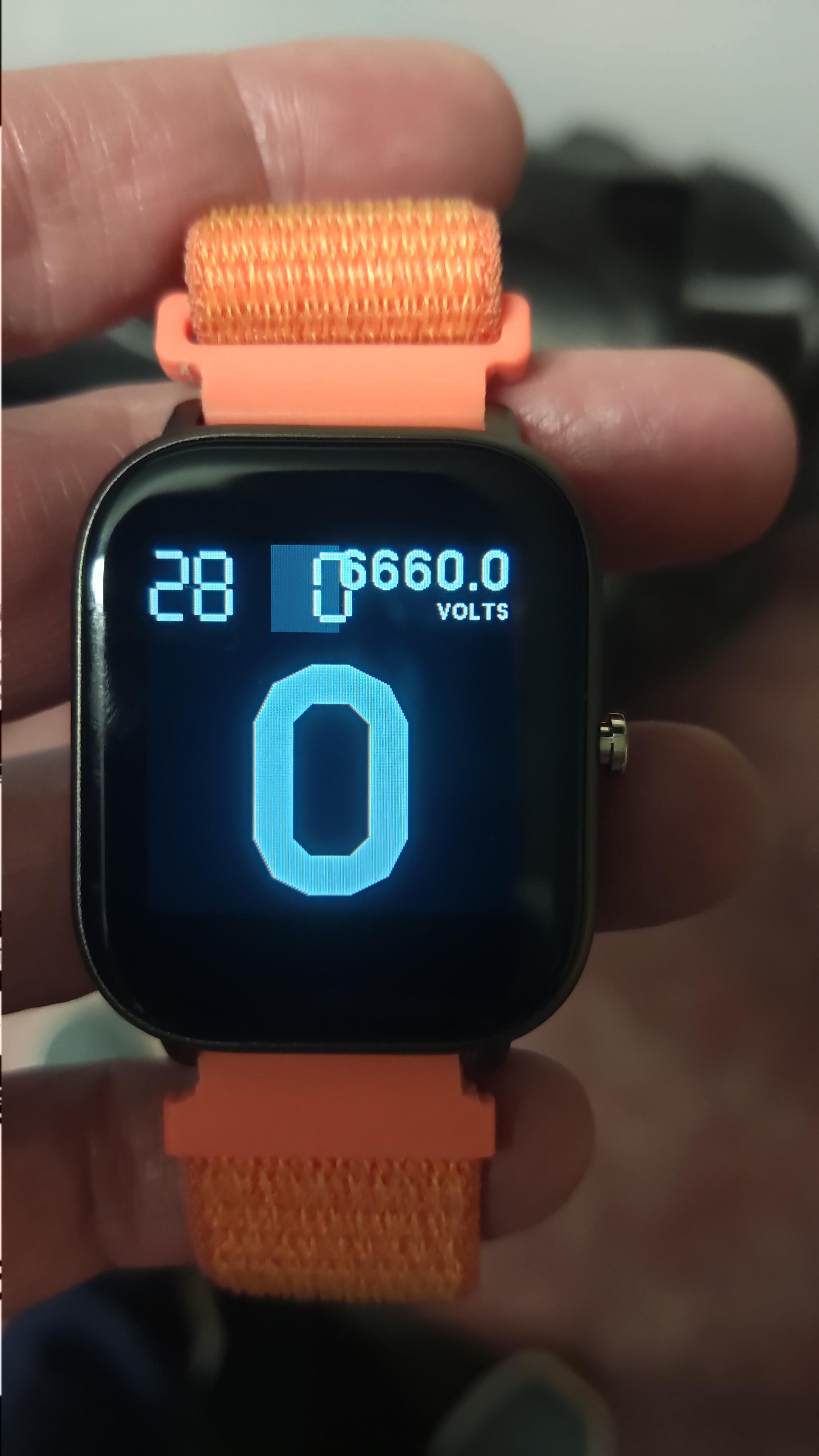

dro77 Posté(e) le 15 mai 2021 Partager Posté(e) le 15 mai 2021 hi @enaon little question i have problem with my gotway msp 100 volt, when change battery % for battery volt this is not not good ! it's setting on watch ? Thank . Citer Lien vers le commentaire https://www.espritroue.fr/topic/16585-euc-watch-hackable/page/7/#findComment-299558 Partager sur d’autres sites More sharing options...
enaon Posté(e) le 15 mai 2021 Partager Posté(e) le 15 mai 2021 58 minutes ago, dro77 said: hi @enaon little question i have problem with my gotway msp 100 volt, when change battery % for battery volt this is not not good ! it's setting on watch ? Thank . yes, voltage readings on begode are off, but % is ok I believe. Touch once on that area, and it will turn to %, and please let me know if it is ok. Citer Lien vers le commentaire https://www.espritroue.fr/topic/16585-euc-watch-hackable/page/7/#findComment-299562 Partager sur d’autres sites More sharing options...
dro77 Posté(e) le 16 mai 2021 Partager Posté(e) le 16 mai 2021 Hello thanks for answer. Yes ℅ of battery work and it's correct. Envoyé de mon MI 9 en utilisant Tapatalk Citer Lien vers le commentaire https://www.espritroue.fr/topic/16585-euc-watch-hackable/page/7/#findComment-299587 Partager sur d’autres sites More sharing options...
